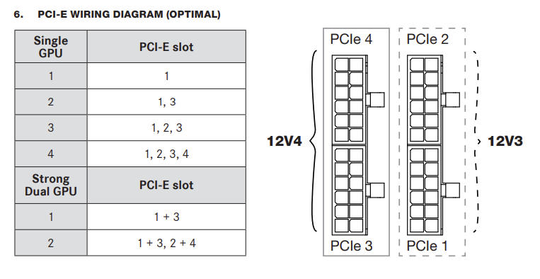

b) Hast du getrennte Kabel, von getrennten Netzteilbuchsen kommend, verwendet?
Nicht so laut, sonst kommt der "Y-Kabel"-Ritter und maßregelt Dich :D
Reaktionen: Ruptarr
Zwei Kabel, unterschiedliche PCIe Slots (1+3). Ereignisanzeige schaue ich nachher. (Hoffe, er bleibt lange genug an)

Die genannten Buchsen hängen an verschiedenen Rails; die Art der Verkabelung scheint also in Ordnung zu sein.
