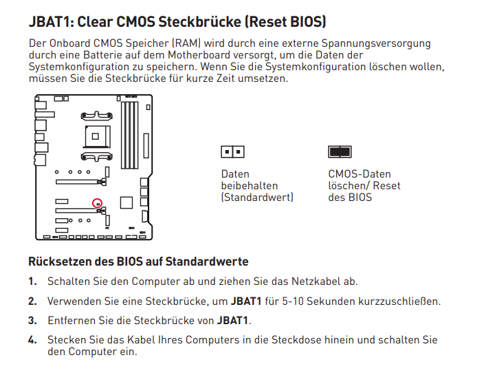

Im Spoiler die Anleitung für einen CMOS Clear, da brauchst du die Batterie nicht entfernen.
CMOS Reset
Einen CMOS Reset führe ich folgender Maßen durch ( auch bei anderen PCs gehe ich immer so vor, bisher keine Probleme):
1. PC ausschalten (falls an ) und NT Schalter ausschalten (Wichtig beim späteren einstecken können sonnst Probleme auftauchen! )
2. PC Netzkabel entfernen, immer an der Steckdose NIEMALS am Kaltgeräte Stecker am NT.
3. Den PC Startknopf ein paar mal betätigen UND festhalten ( 10 sec. ) um die Kondensatoren zu entleeren
4. CMOS Reset Kontakte mindestens 10 Sekunden überbrücken
( Falls kein Jumper zur Hand kann man zur Not auch die Kabel vom Reset Schalter, falls das Gehäuse einen hat, hier anschließen. Hat den Vorteil das sollte man RAM OC betreiben nicht immer den PC öffnen muss. Nur nicht vergessen das jetzt ein CMOS Reset durchgeführt wird wenn es heißt: „ Drück aufs Knöpfen, Max!“
Oder mit einem metallenem Gegenstand wie z.B. Schraubendreher )
5. NT Kabel anschließen und NT einschalten.
6. PC starten, das kann jetzt eine Weile dauern, mal bis zu 10 min abwarten, es müssen erst alle Geräte wieder erkannt werden.
Normal startet der PC jetzt mit einem Bildschirm bei dem man mit den Tasten F1 und F2 bestätigen kann was als nächstes passieren soll.Ergänzung ()
P.S. Willst du überprüfen ob die SSD die Fehler verursacht gibt es 2 Möglichkeiten:
1. Den PC starten und SOFORT auf die ENTF Taste der Tastatur schnell hintereinander drücken, wenn du jetzt ins BIOS Kommst dann ist die SSD der Übeltätet und verhindert den Bootvorgang.
2. Die SSD und alle anderen FP abstecken oder ausbauen. Jetzt wieder den PC Sarten und auf die Taste drücken, wieder schnell hintereinander. Es kommt ein Bild, die SSD ist das Problem.

Na ja viele nehmen einen Schraubendreher, Büroklammer oder was anderes metallisches und brücken die Pins, ist doch nicht schwer.summtingwong schrieb:Ohne Jumper wärs ja ohnehin nicht möglich gewesen...
Wenn kein kompletter CMOS Clear gemacht wurde kann man das schwer sagen ABER im unteren Slot ist die GPU sehr eingeschränkt.summtingwong schrieb:Habe die GPU in den unteren PCIE Slot gesteckt und siehe da ich hab ein Bild.
Darauß kann ich Schlussfolgern das es das Mainboard verspult hat, oder?
summtingwong schrieb:da ich kein Jumper hab hab ichs nun gemacht indem ich die Batterie rausgenommen
Wenn ich unter Punkt 2 lese dann ist da keine dabei und in der Auflistung was alles zum Lieferumfang gehört steht auch kein Jumper dabei.Andy4 schrieb:Und in der Anleitung stehts trotz dem!
