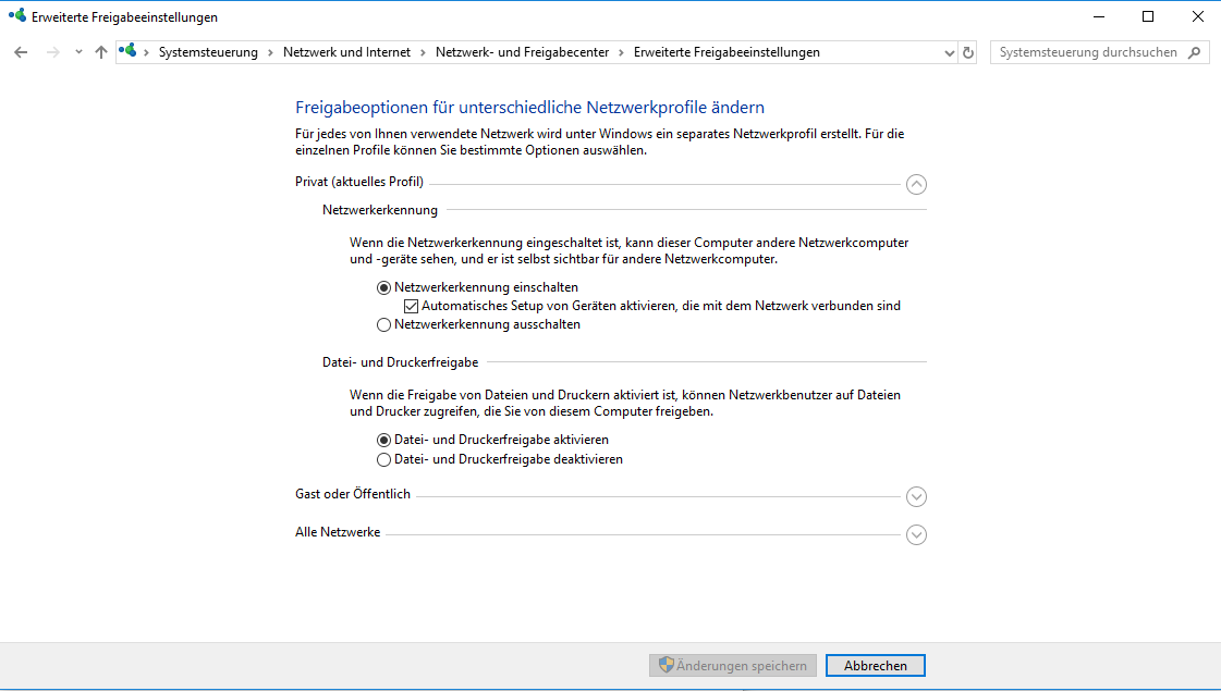

Einstellungen sehen wie folgt aus:
Auf meinem Tablet habe ich die gleichen Einstellungen und dort finde ich mehr Rechner, etwa den meines Vaters. Auf beiden meiner Geräte läuft Win 10 1803.

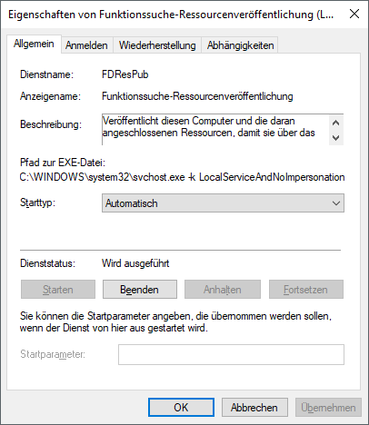

die windows version 1803 hat wohl einige probleme mitm netzwerk, was erstmal hilft ist in den diensten den funktionssuchedienst auf automatisch zu stellen bei dem pc der die freigaben hat.
Danke dafür, jetzt findet mein PC zumindest schon mal das Tablet, aber leider immer noch nicht anders herum :(
