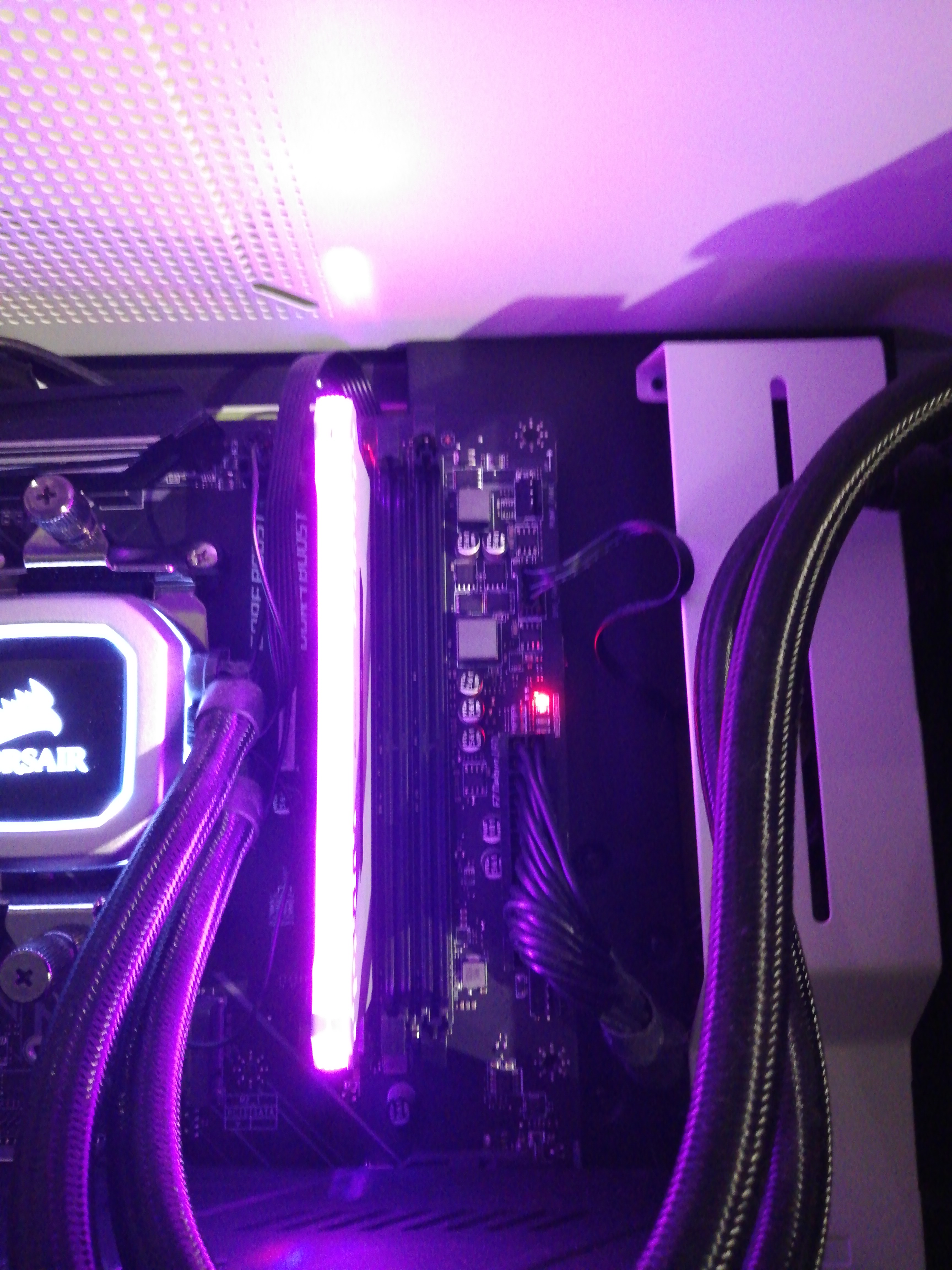

Die led für die CPU leuchtet rot. Hat das etwas zu bedeuten oder ist das normal? Hab da bisher nicht drauf geachtet
https://storage-asset.msi.com/global/picture/about/FAQ/mb/boot-no-display-5.jpg
CPU-LED lit on: please reinstall the CPU and check if there is bending CPU pins or other abnormal on the CPU and CPU socket.
https://www.msi.com/support/technical_details/MB_Boot_No_Display
Kann eventuell auch das Board sein.

Also did cpu hatte ich gestern mal rausgeholt und gecheckt. Da sind alle pins in Ordnung jnd es ist auch nix geschmort oder sonstiges. Cmos hab ich schon öfter gecleared, bringt leider auch nix. Die Karte müsste ich erst noch besorgen, hab gerade keine hier. Aber kann ich grundsätzlich ja machem
