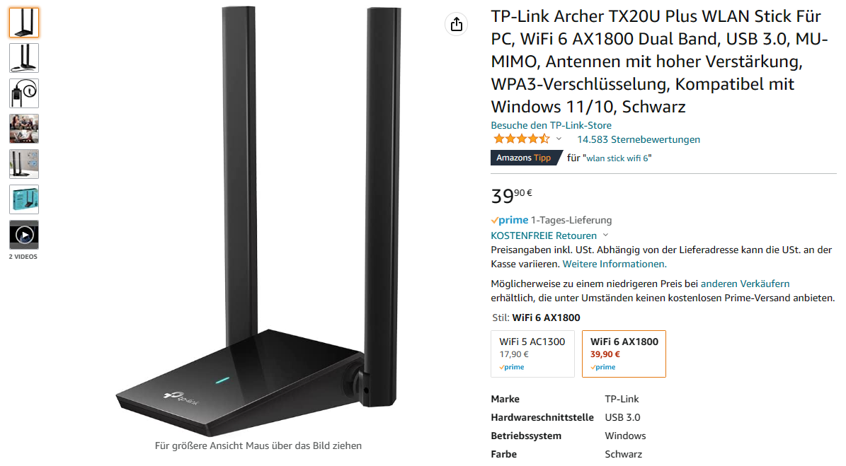

Es geht bei WLAN (fast) nichts über Antennen, der Unterschied zwischen Karte und Stick ist da hingegen nicht so relevant. Wie du schon selbst gemerkt hast, gibt es sowohl Karten mit "schlechten" Antennen, als auch Sticks mit externen und frei platzierbaren Fühlern.
Wo du definitiv einen Abstand von nehmen solltest sind solche "Mikro-Stöpsel" ohne jede sichtbare Antenne, die dann noch im schlimmsten Fall irgendwo hinter einem Metallgehäuse verschwindet. Sowas in der Art stellt hingegen zumindest vom Aufbau das Optimum dar.
https://www.amazon.de/TP-Link-Archer-TX20U-Plus-WPA3-Verschlüsselung/dp/B09X3FTL7F
