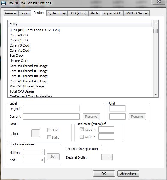

Also in den Afterburner Einstellungen unter Beobachten kann ich bei CPU Temp und auslastung schon 4 Stück sehen, im Taskmanager werden mir auch unter CPU Auslastung 4 Fenster angezeigt, in der msconfig unter Start und Erweiterte Optionen, habe ich einen Hacken bei Prozessoranzahl und dort steht er bei 4.
Bei HWInfo in den Einstellungen sehe ich jedoch trotzdem nur soetwas:
so jetzt testest du das nochmal und machst ein screen bitte. wenn der harken raus ist
@.timmolus du hast auch die HWinfo64 oder die "normale"?
ok, das scheint im ernst der Fehler gewesen zu sein, ich weiß noch, dass ich irgendein Problem hatte, laut Internet sollte ich dass dann einschalten und das Problem war danach weg, was es wahr weiß ich jetzt nicht mehr.

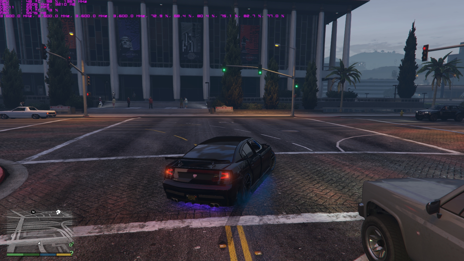

Die CPU Taktet jetzt hoch, beim spielen liegen die GHz zwischen 3,5 und 3,7 und in HWInfo64 sehe ich nun alle Kerne.
Das Spiel läuft nun auch wieder locker mit 60fps und die Mikroruckler sind weg.

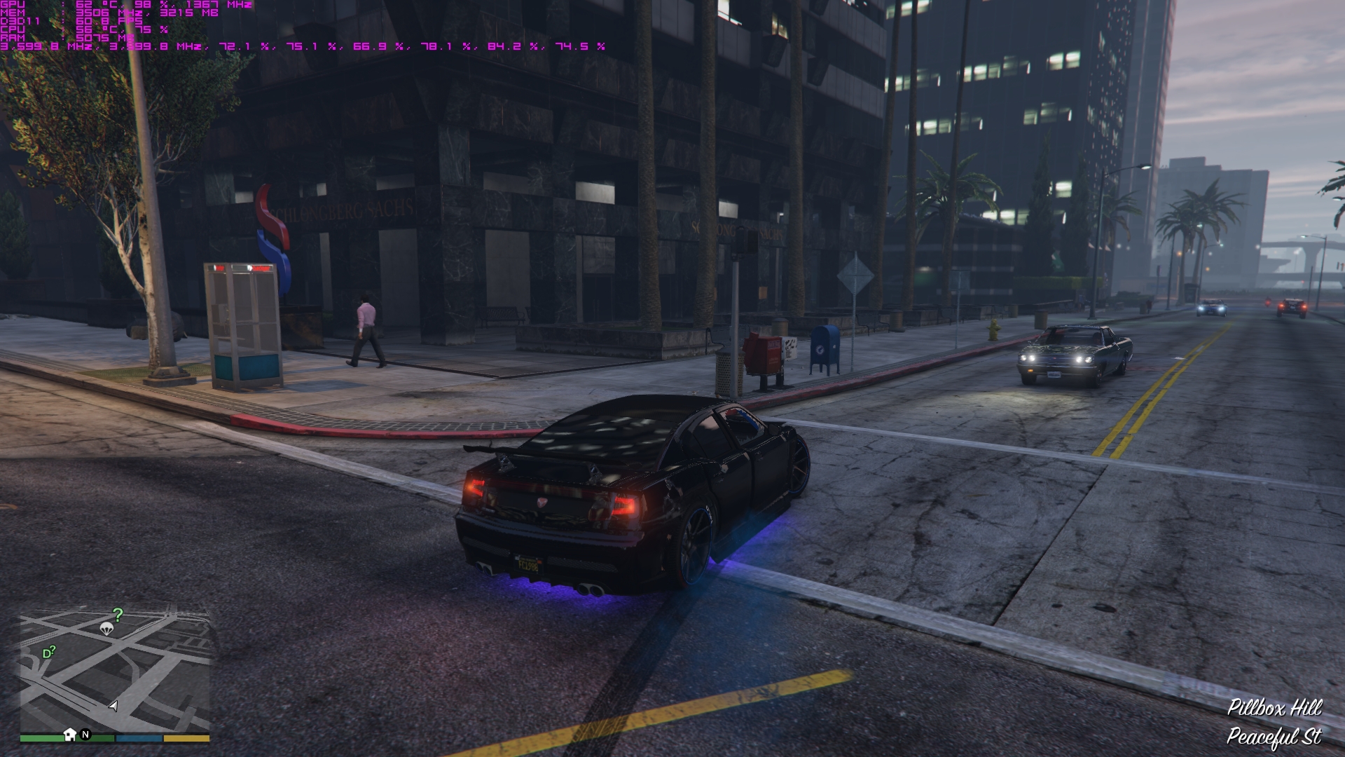

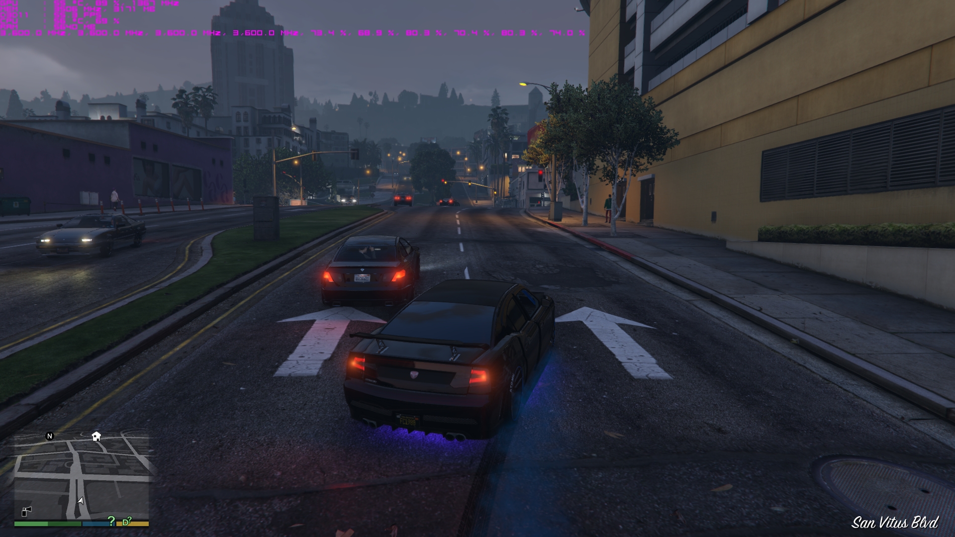

Jedoch hakt das bild immer noch kurz beim schwenken und ich ich habe jetzt öfters diese Wellen die durchs bild laufen.
Habe versucht das mit einem Screenshot einzufangen, das ging aber nicht.
Also diese Wellen die durchs Bild laufen die Treten vorallem beim schenken des Bildes auf, dann wenn es auch hakt.
Die Screenshots habe ich immer gemacht wenn die gerade aufgetreten sind.
Sind die Wellen Horizontal? Nennt man Tearing. Bekommt man mit vsync oder einem g-Sync Monitor weg.

Die Wellen sind horizontal, das hatte ich vorher aber nicht, also als das Spiel noch gut lief.
Mein Monitor ist der Samsung SyncMaster P2770 so weit ich weiß hat der das nicht, trotzdem lief das auch mal ohne diese wellen.
Angeschlossen ist das ganze über DVI
wie HisN schon sagt, vsync an machen. dann sollt das weg sein, bzw. besser werden.
schließ mal über HDMI an
