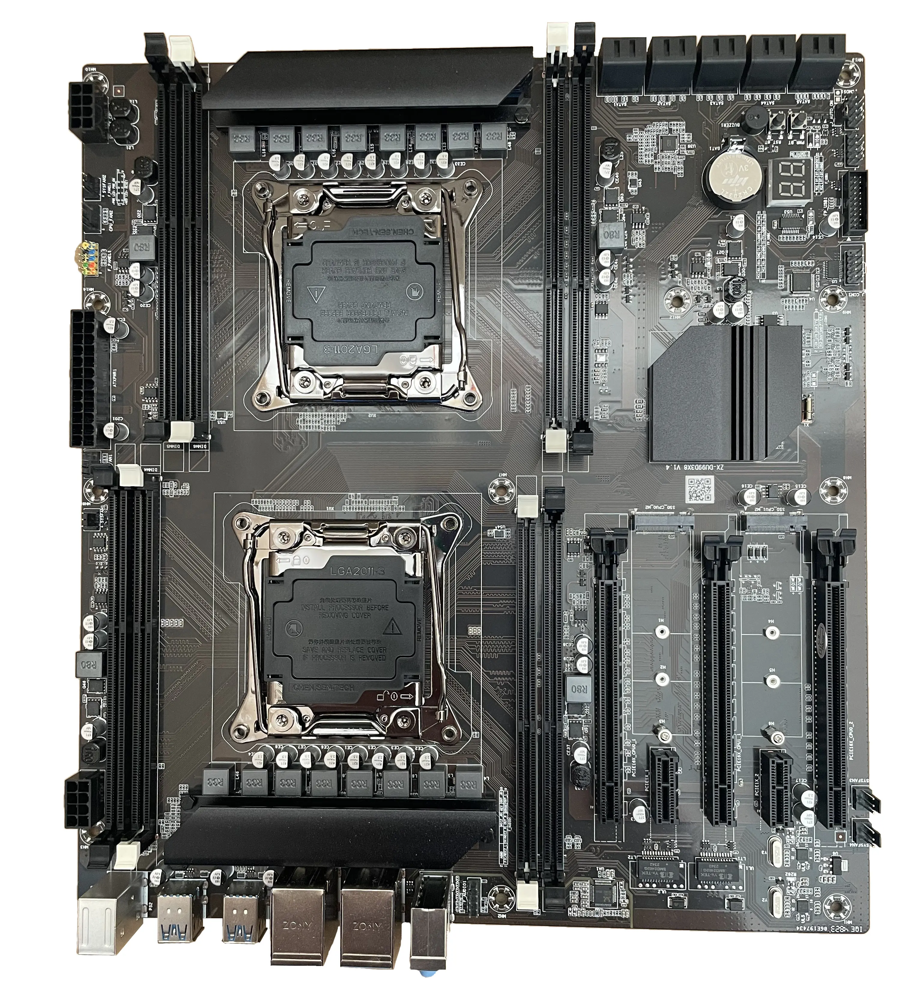

@Baerliner Passt das hier vom Bild her?
https://www.alibaba.com/product-det...op-Motherboards-Combo-Dual_1601070481298.html
Danke! Das ist genau das Teil was bei mir drin verbaut wurde. Hatte die Typenbezeichnung bei Aliexpress eingegeben, da kam leider nix raus.
Aber das ist das "Brett". Steht nur leider auch nicht drin, ob das NVME kann. Bei den anderen Boards die ich gesehen habe, stand es schön fett NVME drauf gedruckt. Aber ist auch nicht ganz so dramatisch. Die Testinstallation hatte ja schon geklappt und gezeigt, wo mein Fehler lag. Man mag gar nicht so doof denken. Hatte die Platte zwar an einem USB 3 Port angeschlossen, aber es scheint, als würde das externe Gehäuse, wo das Teil verbaut wurde, kein USB 3.0 können. Shit happens.
Wenn es mit einer VM auf der SATA-SSD halbwegs besser ist, kannst Du Dir ja eine guenstige m.2 NVME besorgen und an einen der m.2 Slots einbauen. Dann schauen was geht mit dem Chinabrett. @Baerliner
Hier in dem Video hat wohl ein Jemand die V1.11 von dem Boeller und ab bei 2:05 eine Samsung 960 Pro m.2 NVMe dort am rennen. Ich glaube nicht, das bei Version da m.2. Sata only gewesen ist.

Idee mit den 2 NVME SSD Speicher angeht, ich glaube das mag toll sein, aber das kann mein Board gar nicht so sauber unterstützen.
Das Ding sollte in Theorie RAID machen. Im BIOS. Und wenn nicht baut man sich den RAID0 mit Proxmox.
