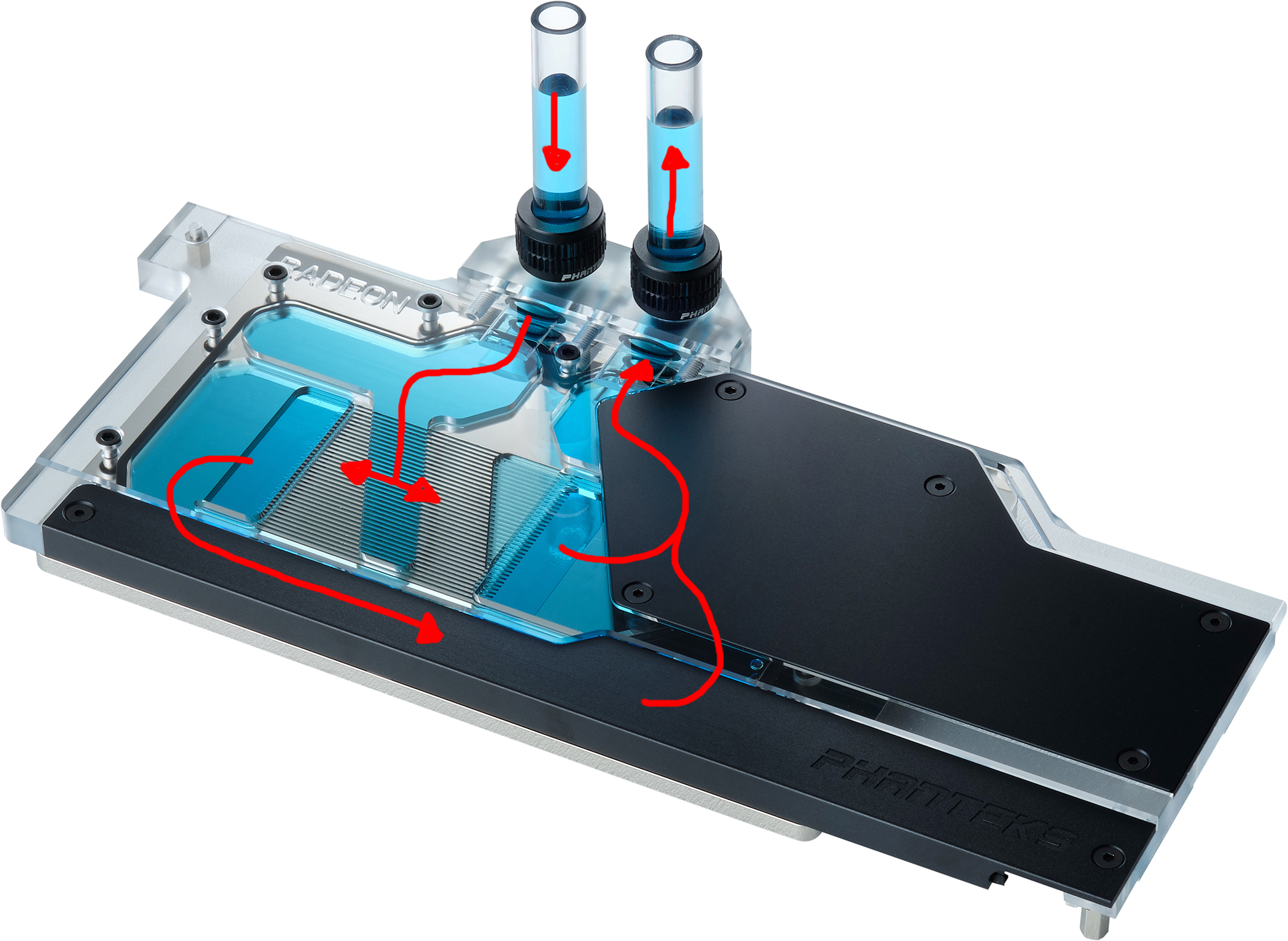

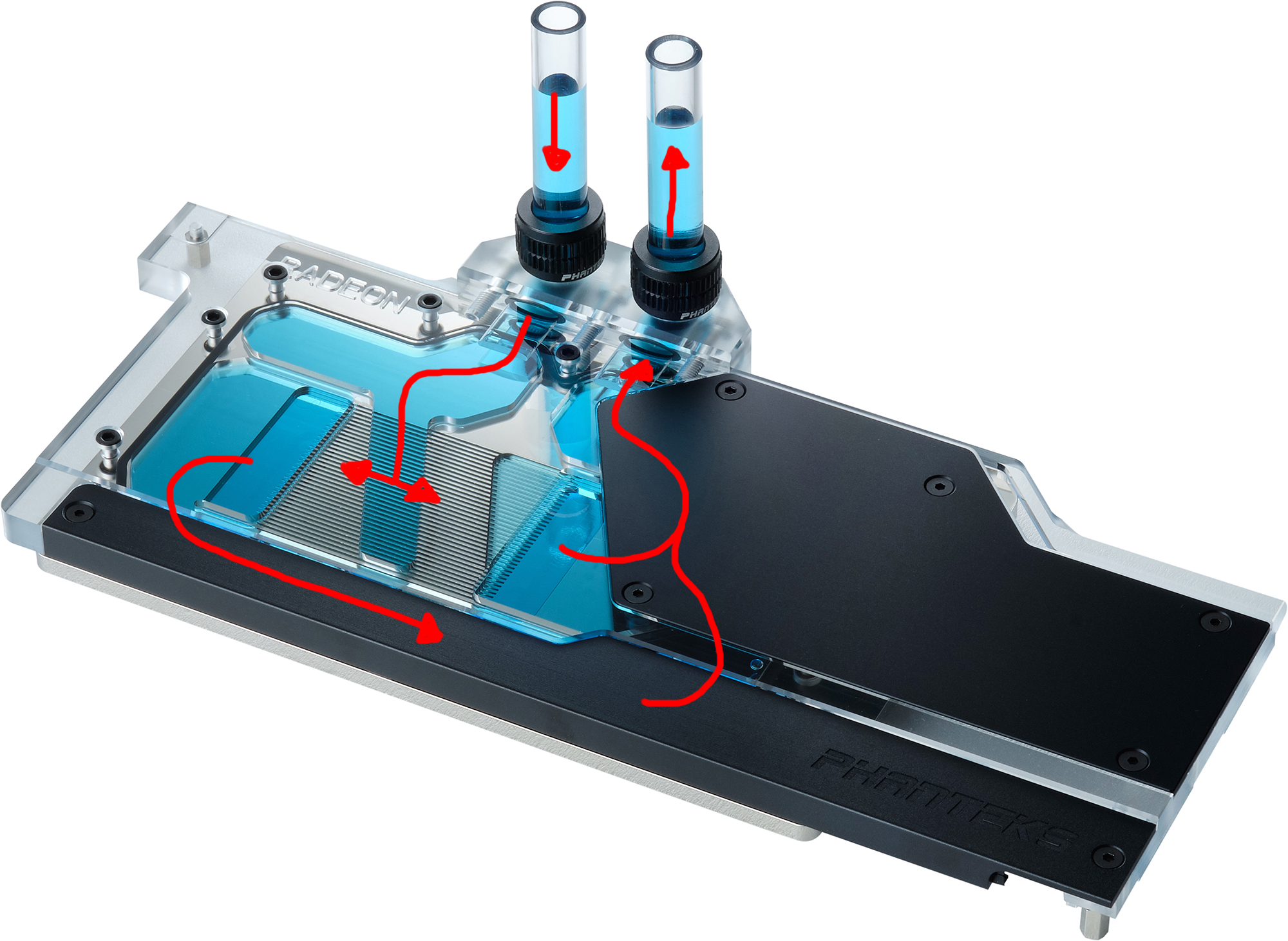

in ist normalerweise dort, wo das wasser schmal in die rillen fließt und sich von dort breit verteilt. letztendlich ists aber absolut egal.
in wäre hier auf dem bild also der linke anschluss:
Erst über die Pseudo-Jetplate und die Kühlfinnen.
Das bringt mich weiter. Also linke Seite in dem Fall nehmen?
wenn das der auf dem bild ist. jo. mykoma hats ja auch nochmal geschrieben: erst von oben über die finnen, dann unten zu beiden seiten raus. guckst du nochmal:
Reaktionen: simgo
Ich hab den selben Block. Ja, links IN und rechts OUT

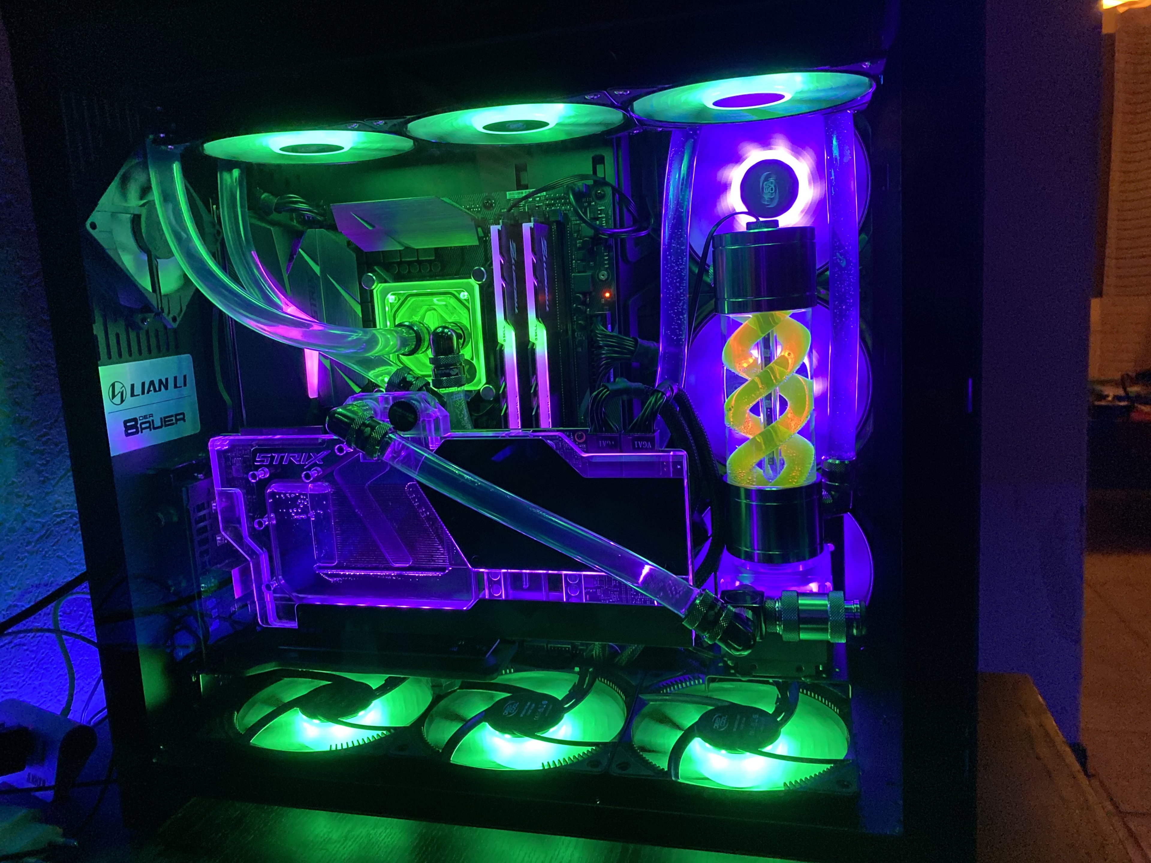

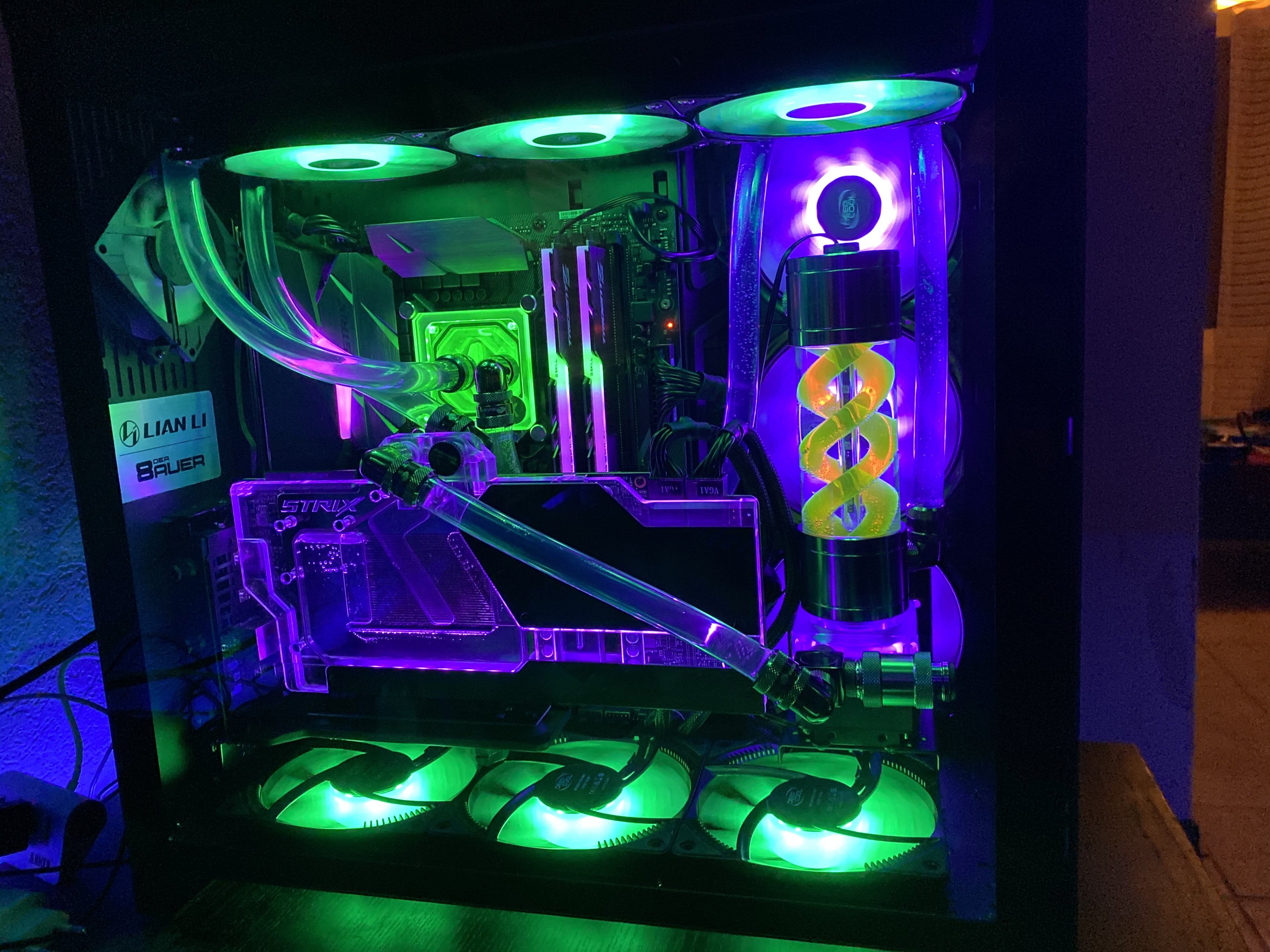

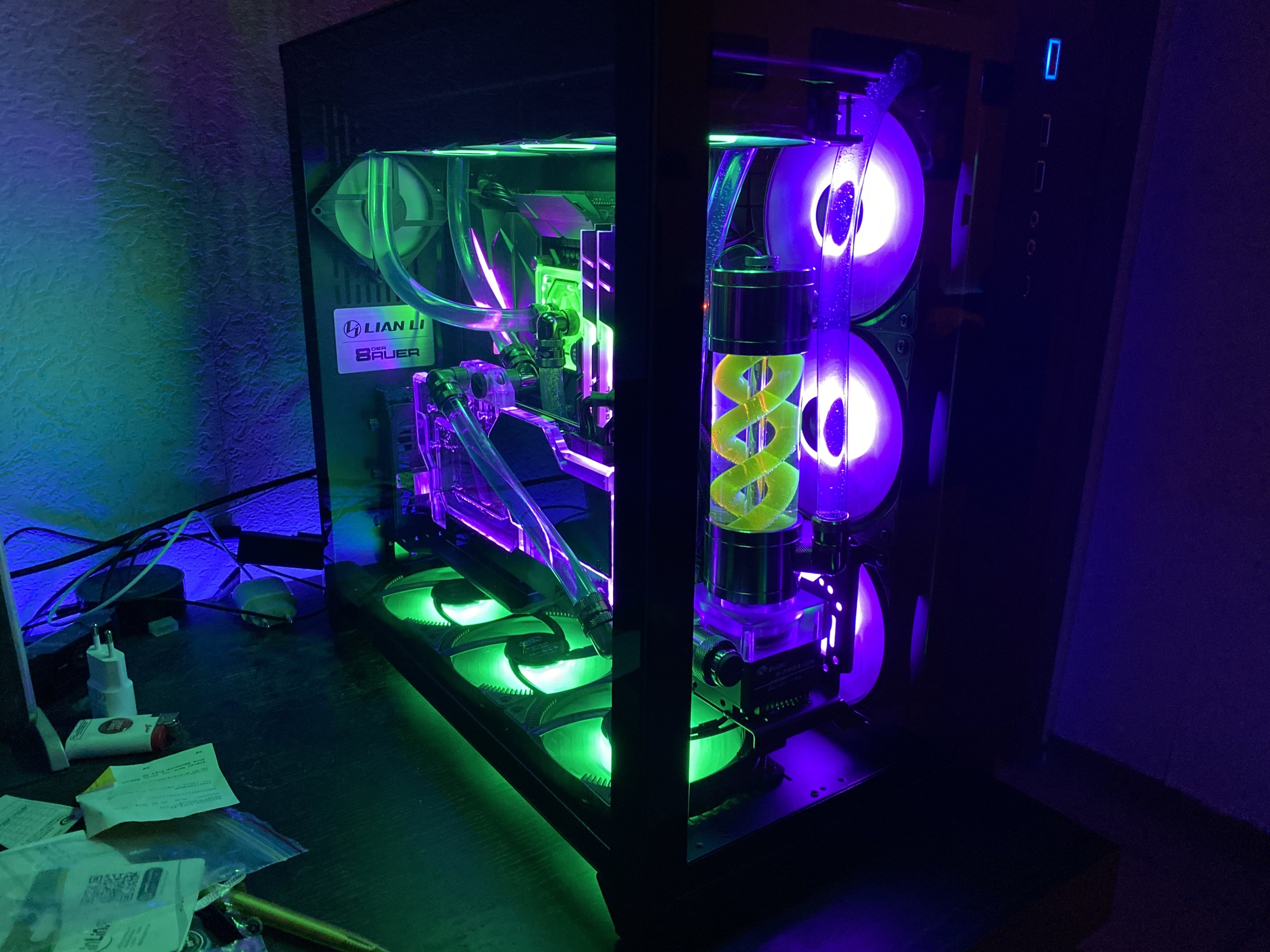

Mals dank das finale Ergebnis

Da ich mir diesen GPU-Block diesen Monat gekauft habe und falls noch jemand die Frage hat, weil er seine 2080 wasserkühlen will.
Der Phanteks hat keinen dedizierten IN- oder OUT-Anschluss. Es ist völlig egal, ob man den IN links oder rechts anschließt. Auf die Kühlleistung hat das überhaupt keinen Einfluss.
Mein IN ist bspw. rechts, weil es vom Loop her besser passt und meine 2080 Gaming Advanced läuft bei 2085 MHz unter Volllast mit gemütlichen 56°C, bei 38°C Eingangstemperatur und 45°C Ausgangstemperatur.
Es steht also nicht dran, weil es egal ist.
