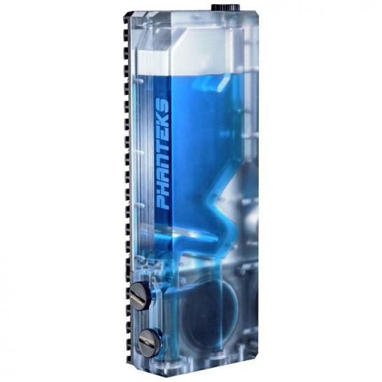

Hi, habe jetzt endlich alle Sachen für mein System zusammen und verbaut.. jetzt kommt der Horror.. Wie entlüfte ich dieses System.
Der AGB hat so eine komische Form das sämtliche Luft wieder in die Pumpe eingezogen wird. Hat wer eine Idee?
Hier ein Foto: Links: Die obere Öffnung ist out, die untere in, Oben: Fillport, Unten: wird nicht genutzt
Verstehe die Frage nicht? Da ist meiner Meinung nach deutlich zu wenig Flüssigkeit drinn.
Ich habe die Pumpe damals etwas gedrosselt und dann ging es, aber das Teil wanderte dann schnell zu Ebay. Andere AGB haben oben zwei Ports.
