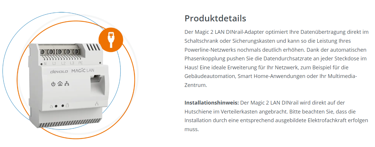

Kann mir vielleicht jemand einen Phasenkoppler zu der o.g. Powerline empfehlen?
Gibt es doch direkt bei Devolo, aber lass es logischerweise vom Elektriker installieren, im Sicherungskasten hast du nichts verloren.
https://www.devolo.de/magic-2-lan-dinrail
