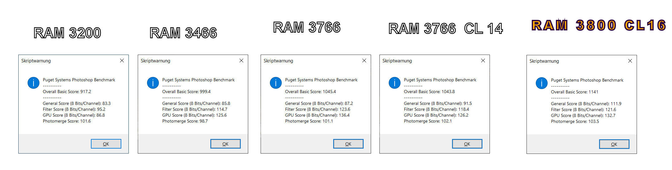

Hm- die Mehrleistung durch den verbesserten RAM-Takt würde ich aber nicht verschenken.
Dann nimm doch 3600er Speicher und lad nur das XMP-Profil-- das ist dann schon sicher - auch wenn es etwas ausserhalb der specs läuft.

Schau mal den Benchmark von Photoworxx an
https://www.hardwareluxx.de/communi...nwendungen-amd-update-23-05-2020.1269156/#2.0
Hab auch mal einen Test von meinem System mit Ram Takt von 3200 - 3800 angehängt- auch da gabs massive Gewinne in PS

Du musst Abwegen was wichtiger am Ende des Tages ist. Ich persönlich habe z.B. noch nie eine Dell Workstation oder FUJITSU Workstation mit OC Arbeitsspeicher gesehen.
Selbst der G.Skill Speicher hat als SPD Profil nur 2133 MHz bei 1,2V hinterlegt um JEDEC Konform zu sein. Da ziehe ich lieber Crucial DIMM Kit 32GB oder 2 x Kingston ValueRAM DIMM 16GB vor.
Wie gesagt das ist nur meine persönliche Meinung und der TE muss entscheiden was ihm wichtiger ist.
