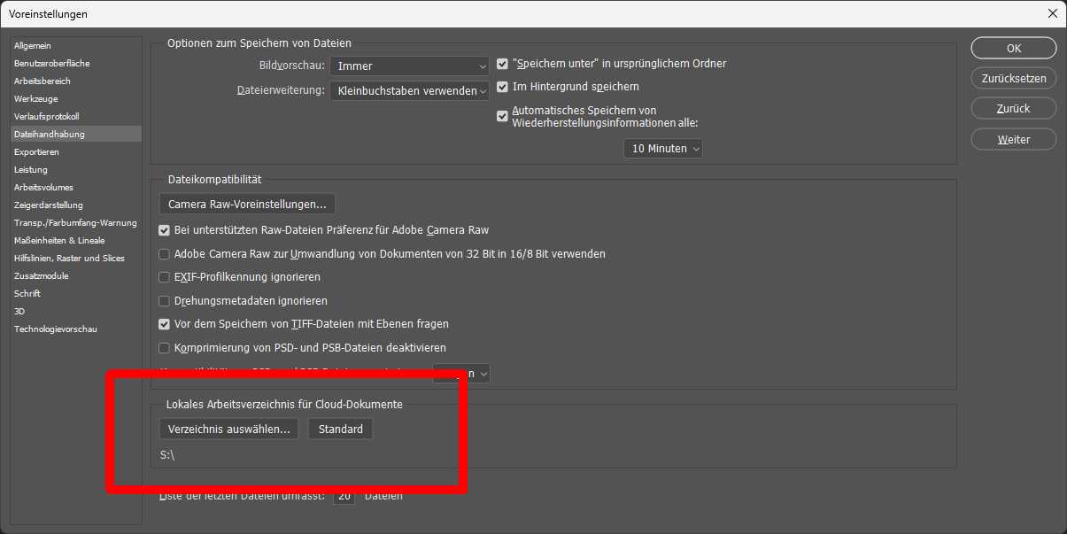

Das PS Temp Verzeichnis zeigt in die Dropbox und da Deine Unternetgeschwindigkeit grausam ist, dauert es?

Bei meinem Arbeitgeber zeigt dieses Verzeichnis ins Onedrive. Man kann Frühstücken gehen bis das PS geladen ist oder eine Datei sich öffnet, weil alles über das Internet abgeglichen wird.
