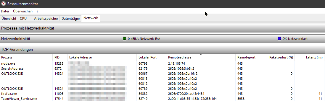

Yannic_No schrieb:
Welcher Host soll ich genau anpingen?
Na den, mit dem du verbunden bist. Das können wir dir schlecht sagen, da es deine Verbindung betrifft. Die offenen Verbindungen kannst du dir bspw. im Ressourcenmonitor über den Taskmanager raussuchen.
Die Remoteadresse trägst du dann bei WinMTR ein und lässt es dann mal wie gesagt über längere Zeit laufen. Vorher bitte noch die Option Resolve names in den Einstellungen aktivieren, damit wir weniger raten müssen. Zum Schluss kopierst du dann den Trace via Copy Text to clipboard hier rein. Dann kann man genau sehen, wo der Ping ausschlägt (und evtl. Verlust) - ob bei dir, 1&1 oder in fremden Netzen.
