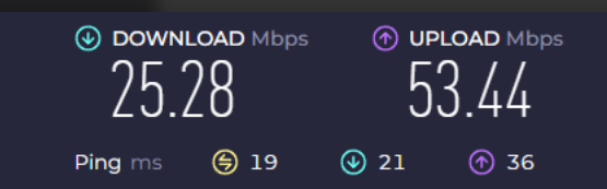

das ist ja das ding es wird mir angezeigt das der ping gut ist aber ich merke ja beim pc sowie bei der xbox das ich packet loss habeSuperHeinz schrieb:Deine Leitung ist völlig in Ordnung. Die Probleme wären somit woanders zu suchen.
Mache doch mal einen Check, wenn der Ping wieder aus dem Ruder zu laufen scheint.
Schwer ist die Ursache für etwas zu finden, dass derzeit gar nicht da ist.

Abgesehen mal vom Ping in #15, was hast Du für einen Anschluss gebucht, weil...
...Dein Upload doppelt so hoch ist, wie Dein Download, was mir zumindest merkwürdig erscheint.
Ist das DSL, Kabel, LTE oder sonst etwas?
