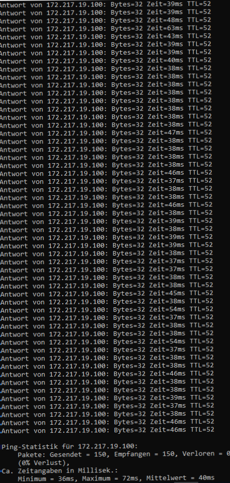

*Nun dann habe ich den Router angepingt dieser Wert lag immer konstant bei <1ms. Somit würde ich die Netzwerkkarte ausschließen.
*Als nächstes habe ich google angepingt, hier blieben die Werte auch konstant zwischen 30-40ms.
*Dann habe ich das Spiel gestartet und gezockt und während dessen habe ich google erneut angepingt und immer wenn ich laggs hatte blieb allerdings der Ping von Google konstant bei rund 40-70ms.
Im Spiel war beim Ping ein Rotes Rufzeichen und der Ping war bei 200 oder mehr.
Zudem habe ich gestern in Rocket league ein privates Spiel erstellt und mit der PS4 und dem PC gleichzeitig gespielt, auf der PS4 hatte ich keinen einzigen lagg während ich am PC genau wie online laggs oder freezer hatte.
Hier noch ein Speedtest:

Und ewas soll es bringen während dem Spiel google anzupingen?
Dein Ping zu dem Gameserver ist mies, daran kannst du gar nichts machen wenn deine Verbindung sonst gut ist.

@Benzer: Er hat das Problem anscheinend auch im LAN zwischen PS4 und PC.

Du hast "3" als Provider - LTE Internet via Webcube oder ähnlichem?
Falls ja, kann es auch einfach sein, dass dein "Masten" sehr ausgelastet ist - 3 hat auch ein nicht ganz so gutes Routing - dein Jitter dürfte ziemlich hoch sein.
MFG Andreas
Ja es ist ein LTE Internet, wenn dem so wäre müsste es dann zu gewissen Tageszeiten nicht eine Besserung geben?

Alleine wegen den gleichbleibenden Zeitabständen zwischen den Laggs würde ich eher richtung Software-Störungen dendieren ... aber ich wüsste nicht mehr was ich verändern sollte ...
Ja, zum Beispiel um 3-4 Uhr früh hast du sicher weniger Last am Masten als sonst.
Ich hab auch den 3 Webcube genutzt - der Ping war immer bei 50 mit Spitzen auf 150ms für 2-3 Sekunden (Fortnite).
LTE ist und bleibt ein shared Medium - und wenn der Masten sehr ausgebucht ist - greift das Netzwerkmanagement - hier bekommen dann Mobilfunktarife die doppelte mögliche Bandbreite zugeteilt - als ein reiner stationärer Datentarif.
https://www.liwest.at/produkte/internet/speedtest/
Hier siehst du zum Beispiel auch den Jitter
Habe gerade auch Probleme - von 80/20 - kommen 7/21 an ;)
..und einen Ping von über 55ms anstatt - 23ms
MFG Andreas
