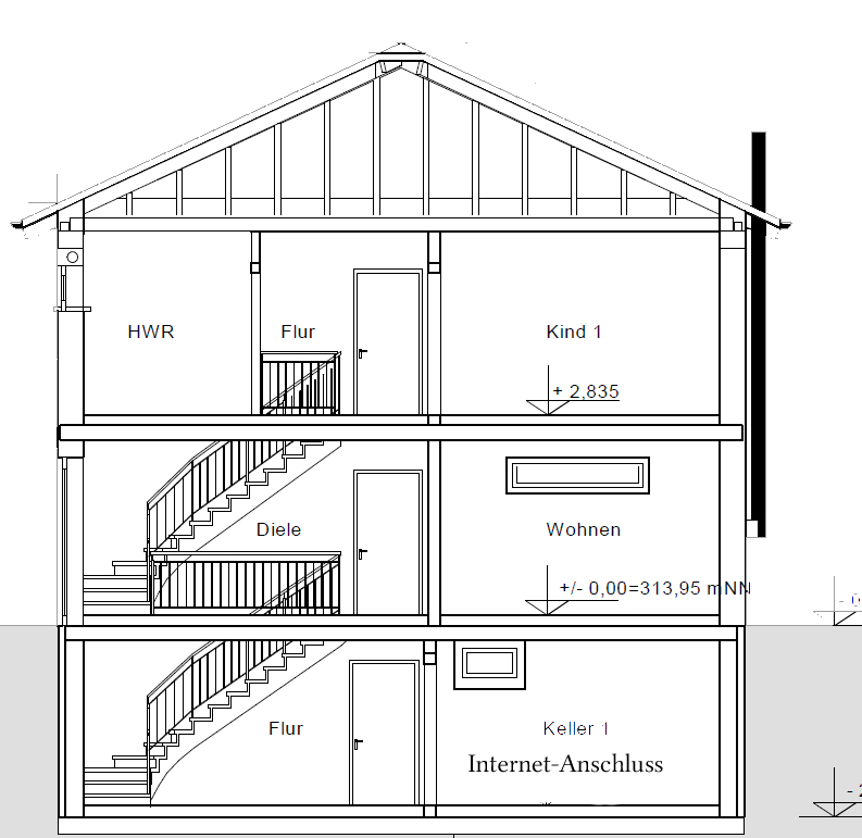

Hier ist mal die Draufsicht auf das Haus:
Ich habe vor in jedem Zimmer vor einen Netzwerkanschluss zulegen.
Ich habe im „Keller 1" dazu vor ein 19" Netzwerkschrank zu verbauen mit einem Patchfeld (24-Port) dort kommt dann auch das NAS rein sowie der Router.
Als Kabel würde ich gerne entweder CAT6a oder CAT7 nehmen (da beide für 10Gb ausgelegt sind).
Nun möchte ich ja auch die drahtlosen Geräte im Netzwerk haben da fehlt mir leider das "nötige Wissen" welche Geräte ich da nehmen soll / kann.
Da in jeden Stockwerkes auch mal ein Handy / Tablet / TV usw. optimal versorgt werden soll.
Ich aber ungern dafür ein WLAN-Router aufstellen möchte, habe ich mir gedacht das ich einen Decken WLAN-AP installiere / anbringe.
Wie habt ihr das gelöst?
Oder habt ihr gar andere Vorschläge?

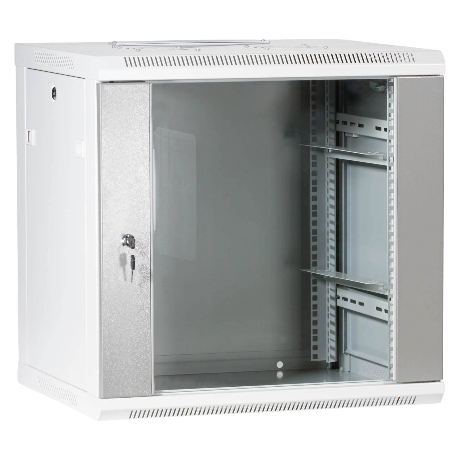

Das ist der 19" Wandgehäuse Netzwerkschrank:
Nicht zu groß und nicht zu klein (12HE)
Reaktionen: K3ks

Deswegen habe ich ja nach gefragt ich habe halt nur bedenken wenn ich die unter die Decke einbaue das dass Signal verschlechtert wird da ich massiv Baue ( also Stein auf Stein)
Suche dir in jeder Etage die zentralste Stelle. Schau dir die Pattern an.
Hast du Fussbodenheizung wenn ja brauchst du einen pro stockwerk wenn nicht dann reicht einer.
