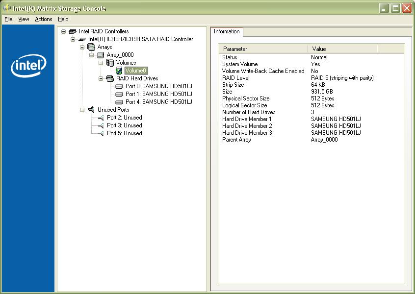

Also ich habe mir ebenfalls einen RAID aufgebaut jedoch einen RAID5 weil mir RAID0 zu unsicher und RAID1 zu langsam ist.
Hierzu habe ich 3x SAMSUNG HD501LJ (500GB SATA2) verwendet
OnBoard habe ICH9R und meine Stripe Size ist 64k
Es ist wichtig das du gleiche Platten hast, du kannst auch unterschiedliche verwenden was aber relativ wenig Sinn macht weil der Platz verschwendet wird.
SAMASUNG Platten sind relativ leise und die Zugriffzeit bzw. Transferrate sehr gut.
Gem. meinem Bentschmark komme ich einem reinem RAID0 ziemlich nahe und einer single Platte an Speed und Sicherheit definitiv überlegen.
Bei dir stellt sich die Frage willst dir jetzt einen RAID Kontroller dazu kaufen, was sicher besser wäre als OnBoard aber ein neues Board mit RAID kostet heut zu Tage meistens weniger.:freak:
was soll denn das ?
sein mainboard kann raid und um nichts anderes geht es hier ,deswegen weiß ich nicht was das soll mit dem ICH8
schön wäre es auch zu wissen ob der threadsteller noch anwesend ist
Naja, es gibt halt den ICH8 mit und ohne RAID-Funktionalität. Ich denke, dass dies gemeint ist. ;)
und da steht das es dieses sehr wohl kann und jetzt ?
