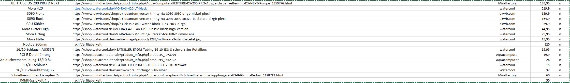

Einen wunderschönen guten Tag,
ich plane aufgrund des Standortes meines PCs (Wohnzimmer) und einer entsprechend Lautstärkeempfindlichen besseren Hälfte, von aktuell AIO + Luft auf komplett Wasser mit MoRa umzusteigen.
Dazu lese ich seit geraumer Zeit sämtliche Foren und Tests durch. Entsprechend dazu habe ich mir bereits eine Einkaufsliste erstellt und plane diese in den nächsten Tagen (dem häuslichen Frieden willens) zu bestellen und umzusetzen.
Der Mora wird ca. 1m neben meinem PC, seinen Standort in einem Regal erhalten. Aufgrund meines zugegebenermaßen sehr schrottigen Mainboards habe ich auf diesem meines Erachtens eh nicht allzuviele WaKü Möglichkeiten. Ausserdem bin ich mit dem
750er Netzteil eh schon an der Leistungsgrenze (3090 läuft aktuell UV).
Daher meine Idee die Pumpe direkt beim MoRa zu platzieren und mit einem gesonderten Netzteil zu versorgen. Ausserdem würde ich mir dadurch einiges an Kabelage von PC->MoRa sparen. (Hierzu sei noch erwähnt, dass ich definitiv zu dumm bin mir selbst Kabel anzufertigen).
Hierzu bräuchte ich etwas Input welches Netzteil ich da am geschicktesten Einbaue. (Strom liegt schon in dem Regal). Weiterhin weiss ich noch nicht so ganz wie ich die gewählte D5next am geschicktesten am MoRa platziere.
Weiterhin wäre ich mega dankbar über jeden Input bzw. Verbesserungsvorschlag bzgl. der Einkaufsliste.
Danke schonmal im Vorraus für Eure Zeit.![Lächeln :) :)](/forum/styles/smilies/smile.gif)
lG
![ListeMora.JPG ListeMora.JPG](https://www.computerbase.de/forum/attachments/listemora-jpg.1122681/)

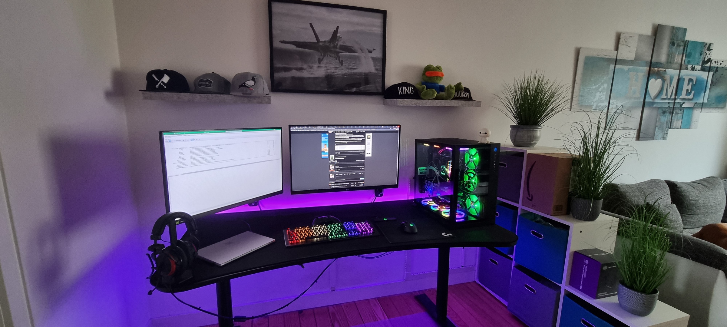

Edit sagt:
Zur besseren Einordnung wie das mal werden soll, anbei ein Ist-Zustand Bild.
Entweder muss Pepe weichen und der Mora wandert auf das Schweberegel (Was natürlich vorher noch verstärkt wird) oder aber wie oben beschrieben Rechts auf den Raumtrenner.
(Das Amazon Aussenlager bitte ignorieren. Wird heute wieder zurückgeschickt
