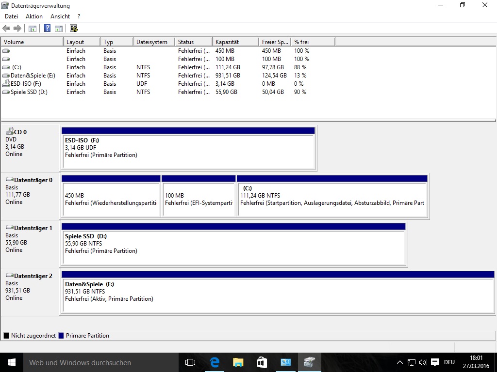

Aber, siehe da, alle Partitionen vorhanden, wie es sein soll:

Wie ihr alle gesagt hattet, keine Fehler mehr. Und ein vollkommen neues System hat doch auch seine Vorzüge. :) Ist jetzt alles richtig mit den Partitionen?
Oh, da ist die Datenplatte ja immer noch als Aktiv gekennzeichnet. Ich mach mich dran.

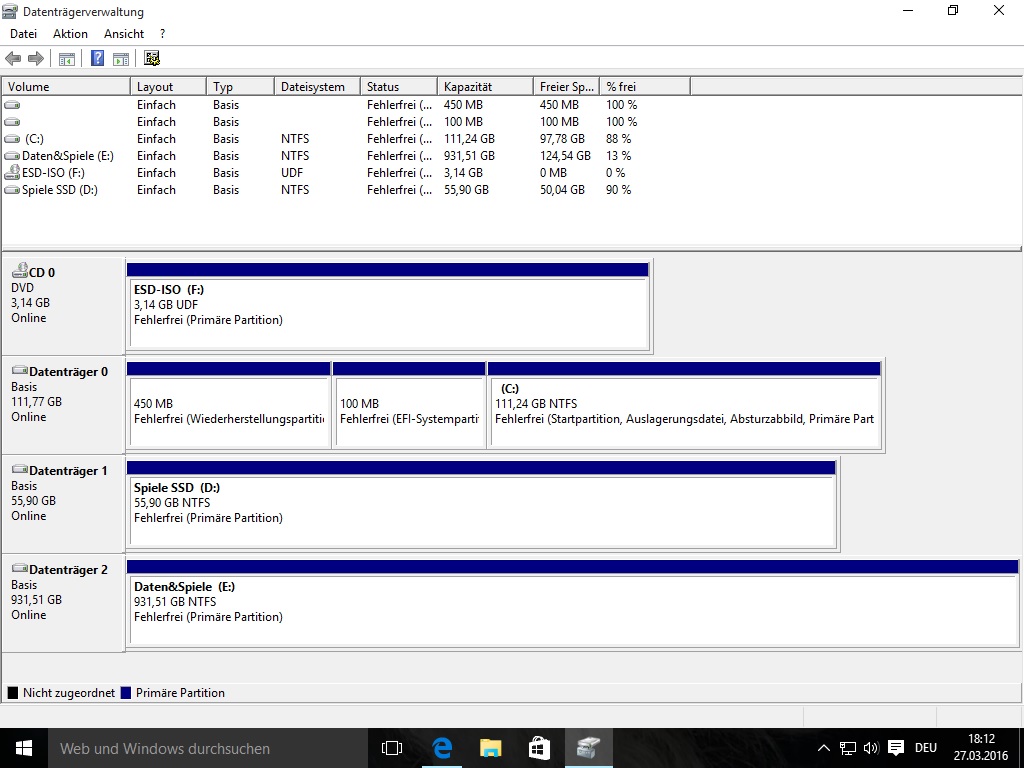

Jetzt sieht das ganze so aus, SSD konnte nicht als aktiv markiert werden, da keine MBR Festplatte oder so. HDD wurde als inaktiv markiert.
Partitionen sind alle OK und Windows rennt bestimm sau gut.
D: ist zwar immer noch aktiv, von den alten Bootdateien die da drauf sein müssen.
Ob du D: nun auf nicht aktiv setzen willst mit diskpart?
Musst halt nur bei Diskpart auch E: angeben Partition 1 und nicht C:
Ist ja jetzt E: und nicht mehr D:

Man kann jeder Partition mit Win eigenen Mittel einfach auf aktiv oder umgekehrt setzten .
