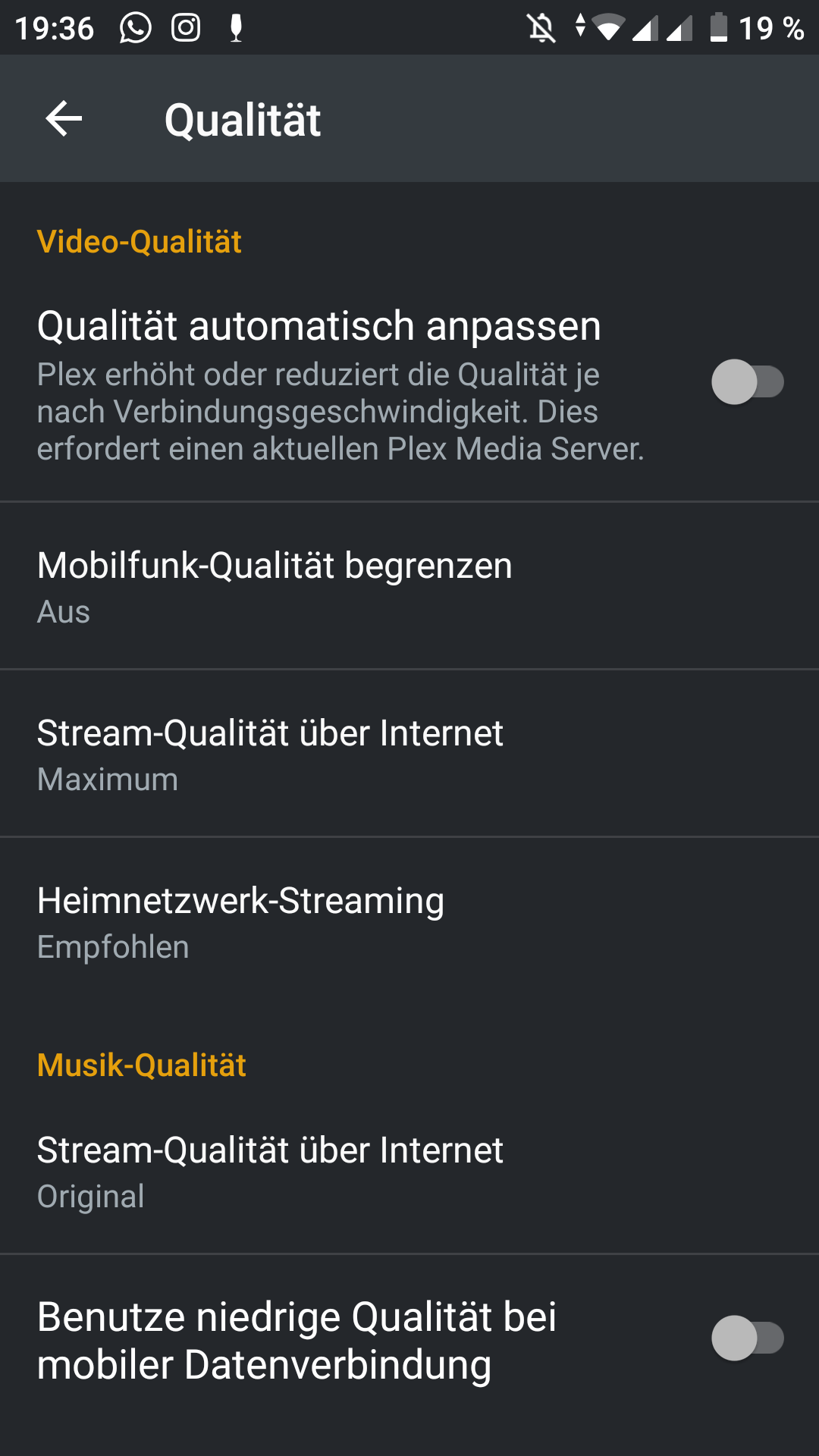

Qualität automatisch anpassen (beta) mal deaktivieren.
Und ansonsten mal die Einstellungen so wählen:

Die Meldung kenn ich gar nicht. Streame auch übers Internet. Denke aber auch daran diese Option wie im Screenshot oben auf Maximum / Original zu setzen.

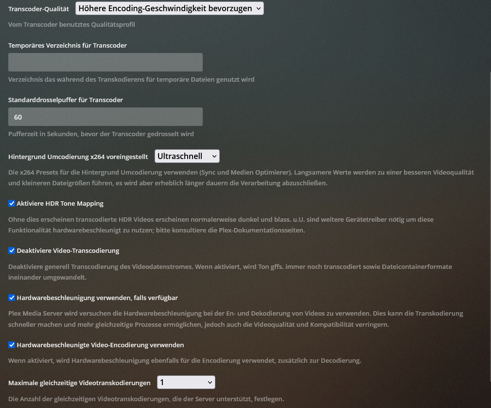

Deaktiviere mal über den Server das Videotranscoding.

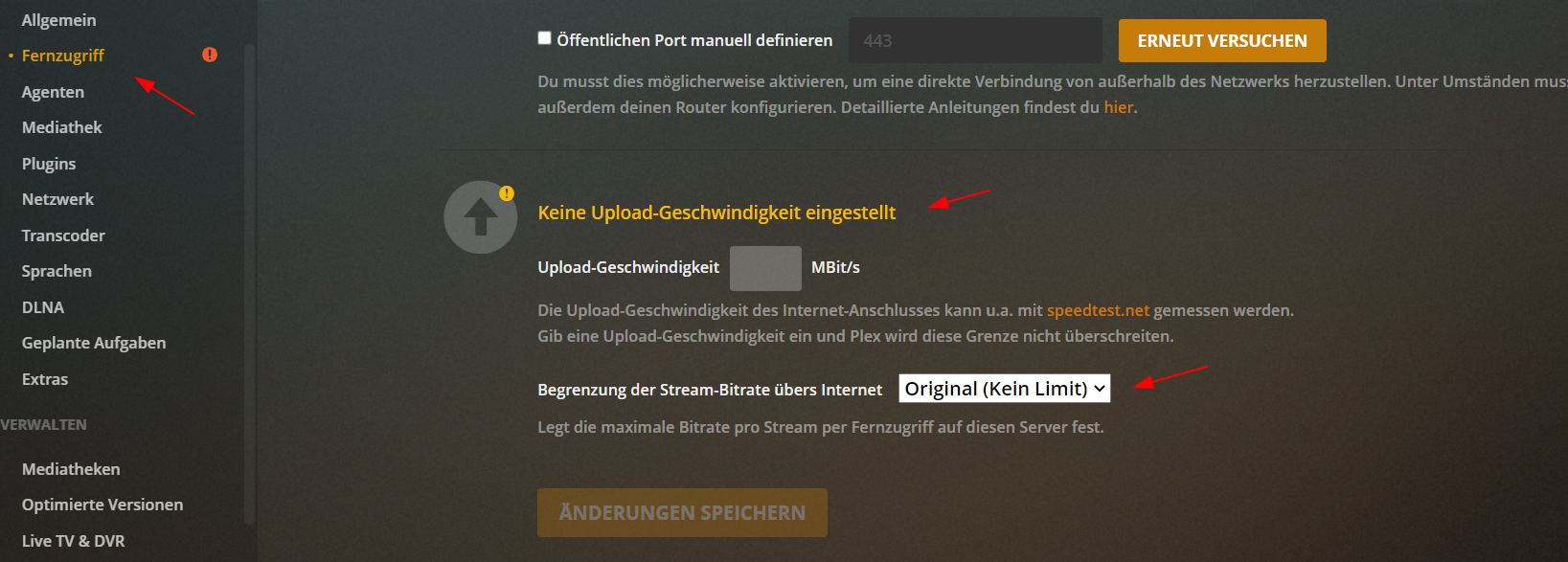

Sowohl. Hab heute Mittag mal ein Auge drauf geworfen und folgendes hab ich bemerkt:
Fernzugriff war laut Server anscheinend nicht möglich - warum auch immer. Nach mehreren Versuchen passt das aber nun
Transcode deaktiviert
Am PC bei der Arbeit ist das Bild nun scharf. Bei erster Gelegenheit werd ich es auf dem 4k TV probieren mit der App, denke aber das passt nun.
