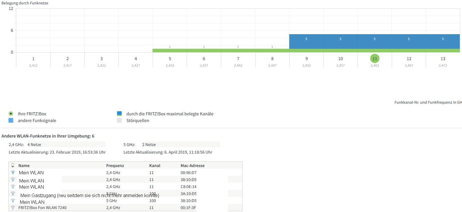

hildefeuer schrieb:Ich denke mal die Grafik die gepostet wurde spricht Bände.
Die Fritze steht auf Kanal 11 und dort sind noch 5 LANs aktiv.
Die steht auf autokanal und hat gewechselt warum auch immer.
Ich würde die händisch auf Kanal 1 stellen. So wie die Kanal-Wahl jetzt ist ungünstiger geht es nicht mehr.
Deshalb auch der automatische Bandbreiten-Wechsel auf 20Mhz.
Das mit dem automatischen Bandbreitenwechsel veranlasst immer eine Neuanmeldung der Clients und das funktioniert je nach Betriebssystem genauso schlecht wie der automatische Wechsel von 2,4Ghz auf 5Ghz WLAN.

bender_ schrieb:Hat vielleicht der Nachbar seit heute auch eine 7490 und zufällig die selbe SSID, weil es ja so viel Aufwand ist die voreingestellte zu ändern?

Nein, habe ich nicht.Mr. Robot schrieb:Es gibt Threads, da möchte man nur ein großes Facepalm-Bild posten...
Direkt am Donnerstag kamen gute Antworten, die du generös ignoriert hast.
Ich habe nach Eurem Hinweis die SSID geändert. Dadurch hat sich nichts geändert.Mr. Robot schrieb:Und, wie ist jetzt deine SSID? Hast du eine Standard-SSID, oder eine, die sich mit Sicherheit(!) von denen deiner Nachbarn unterscheidet?
Meinst du, wir fragen das aus Langeweile?
Warum? Ihr Handy kam ins WLAN seit sie es hatte. Ich habe die bekannten Daten aus der Fritzbox gelöscht und die Mac-Adresse explizit neu bei den bekannten Geräten eingetragen. Genau das habe ich auch am Donnerstag schon geschrieben.Mr. Robot schrieb:Ja, auch von Donnerstag. Und heute kommst du an, dass du einen MAC-Filter aktiv hast. Schalte das verdammt nochmal aus!
Warum? Man kann doch die MAC des Geräts des Besuchers eintragen, dann ist sie auch in Zukunft bekannt.Mr. Robot schrieb:Ein Gastzugang ist doch extra dafür da, dass sich fremde Besucher einwählen können. Wie sollen die einem Router bekannt sein? Ein Mac-Filter macht hier nur wenig Sinn...
