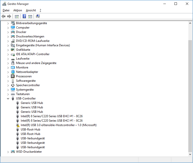

Treiber sind neu installiert und aktuell.
Ich kann hier leider nicht erkennen ob er sie richtig erkennt - könnt ihr mir das sagen?
