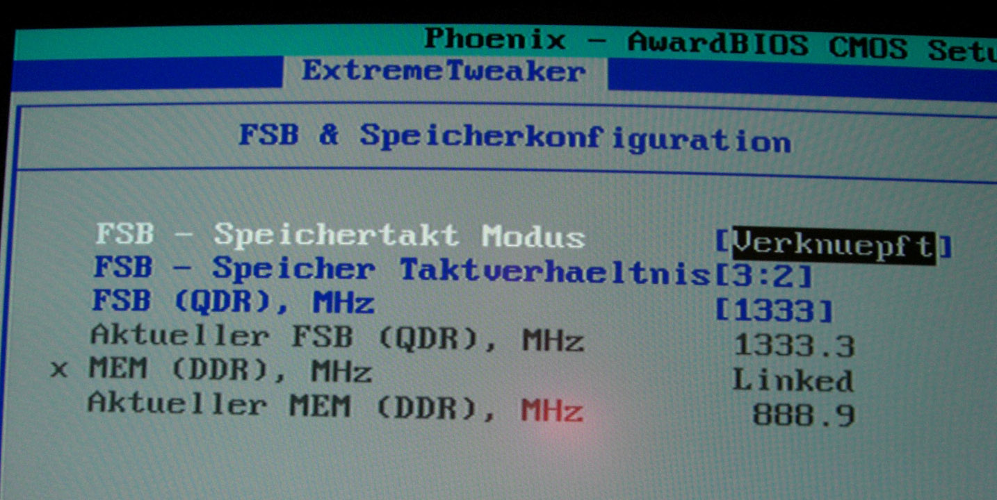

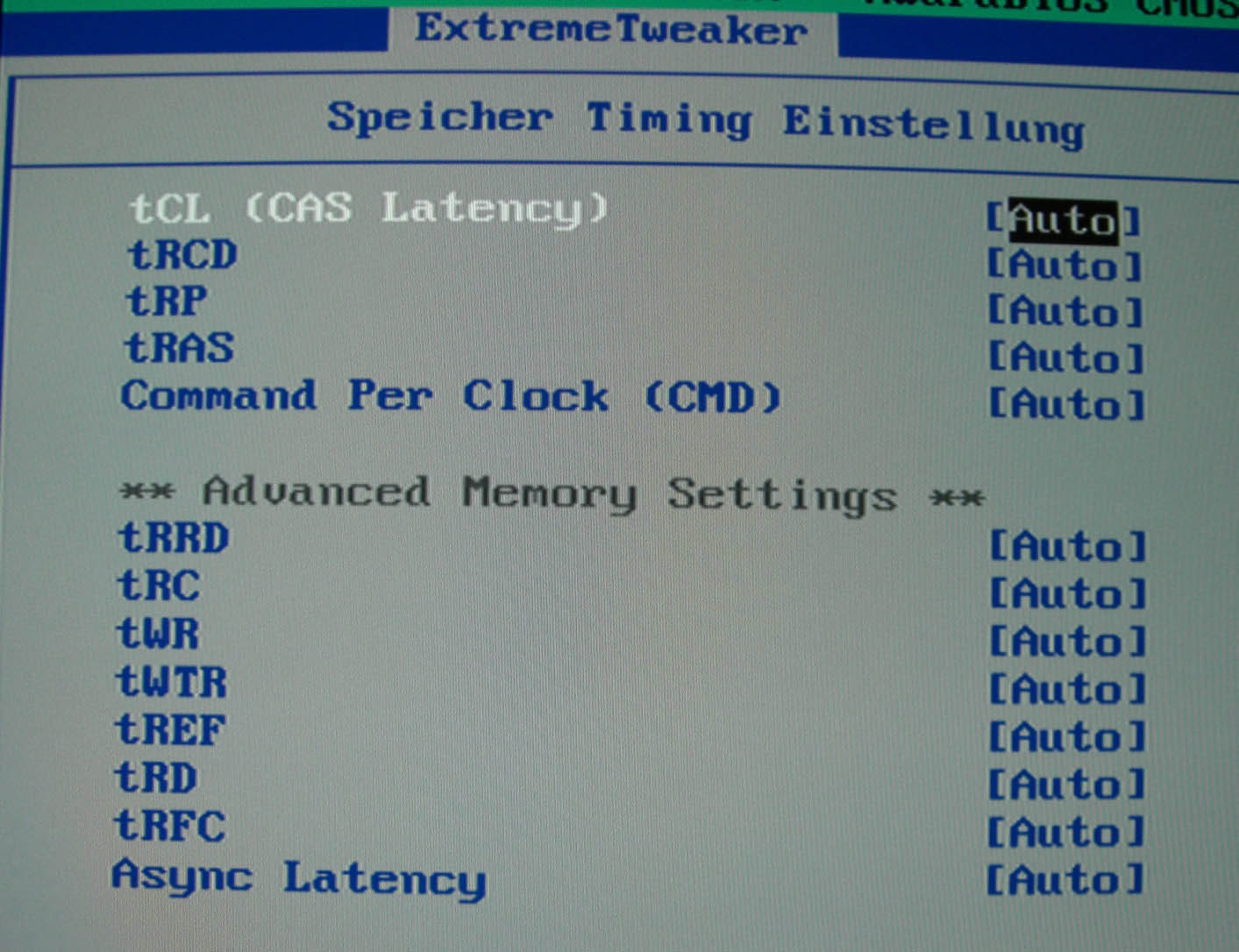

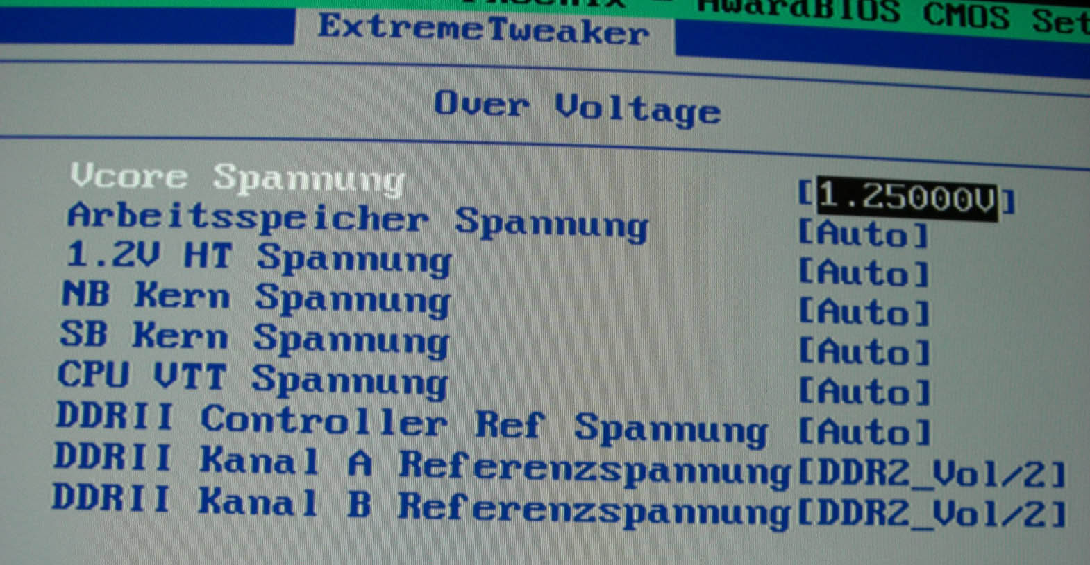

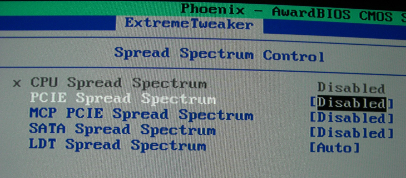

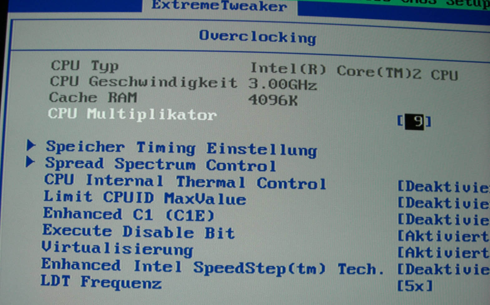

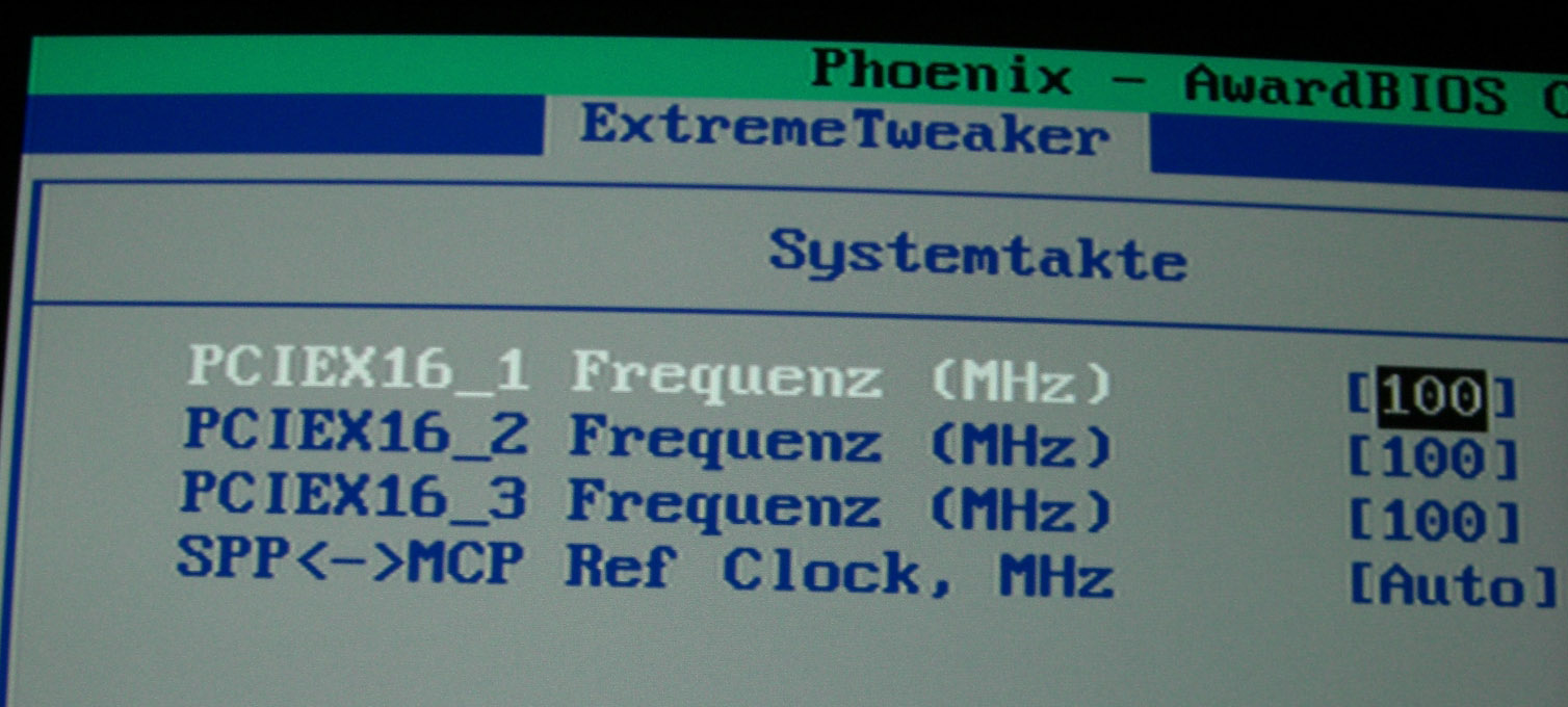

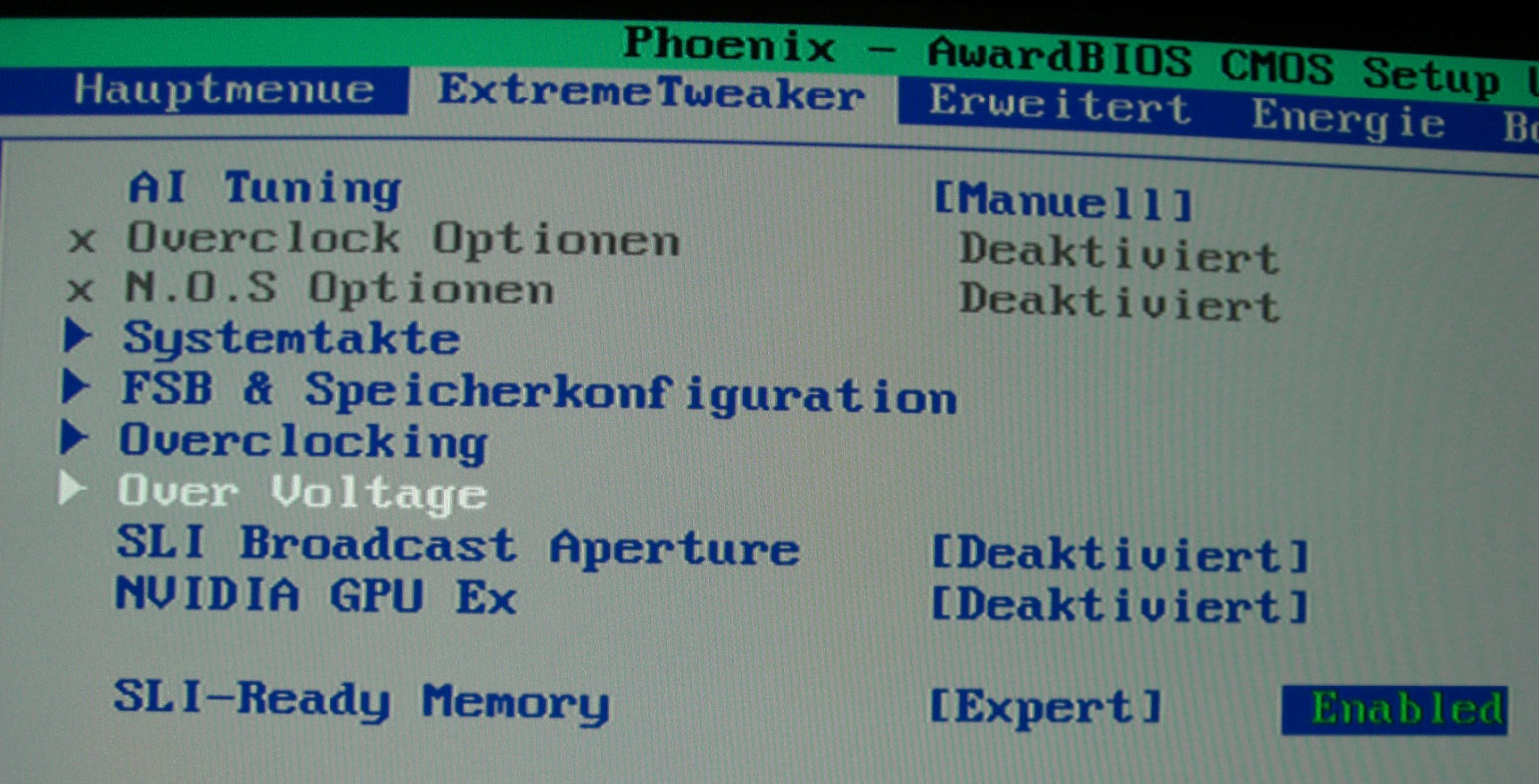

hier noch ein paar bilder von meinen einstellungen...
mfg

Dank Jumbo habe ich einen aktuellen takt von 3.33GHz. Momentan ist er am primstablen. Also die einstellungen von IceAge007CPU: sorry, haben nichtsgenutzt. Gut, das waren schon immer meine Tuning-Einstellungen.
Zu Jumbos Einstellungen: Was ich gefunden habe, habe ich so eingestellt. Was neu war: NB-Spannung und so. Wenn der CPU den Prime stabil besteht werde ich mal die Settings genau aufschreiben.

So 9 Stunden Primestable ohne Fehler. Ich danke Jumbo781 und IceAge007, und natürlich den anderen die mir versucht haben zu helfen. Bin echt froh dass das wieder mit dem Takt nach oben geht :D. Momentan lass ichs mal so, in nem monat oder so werd ich den schon noch auf 3.5 Prügeln ^^. Nachfolgend noch die einstellungen (ich weiss wegen qualität, ist halt noch nen Röhrenschirm):
