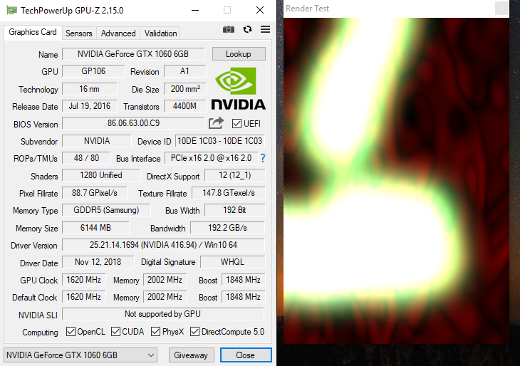

Na dann taktet wohl CPU oder GPU aus irgendeinem Grund runter. Ursache bei der Masse an Informationen natürlich unbekannt.
Willkommen um Forum
Etwas Text wie sich das äussert wäre nicht schlecht...
Taktraten und Temperaturen von CPU und GPU unter Last (kannst dafür zB. GPU-Z nutzen) wären nicht schlecht.
Das ist kein richtiger Test, allerdings wenn schon dann würde ich während das läuft unter "Sensors" schauen wie die GPU läuft.
