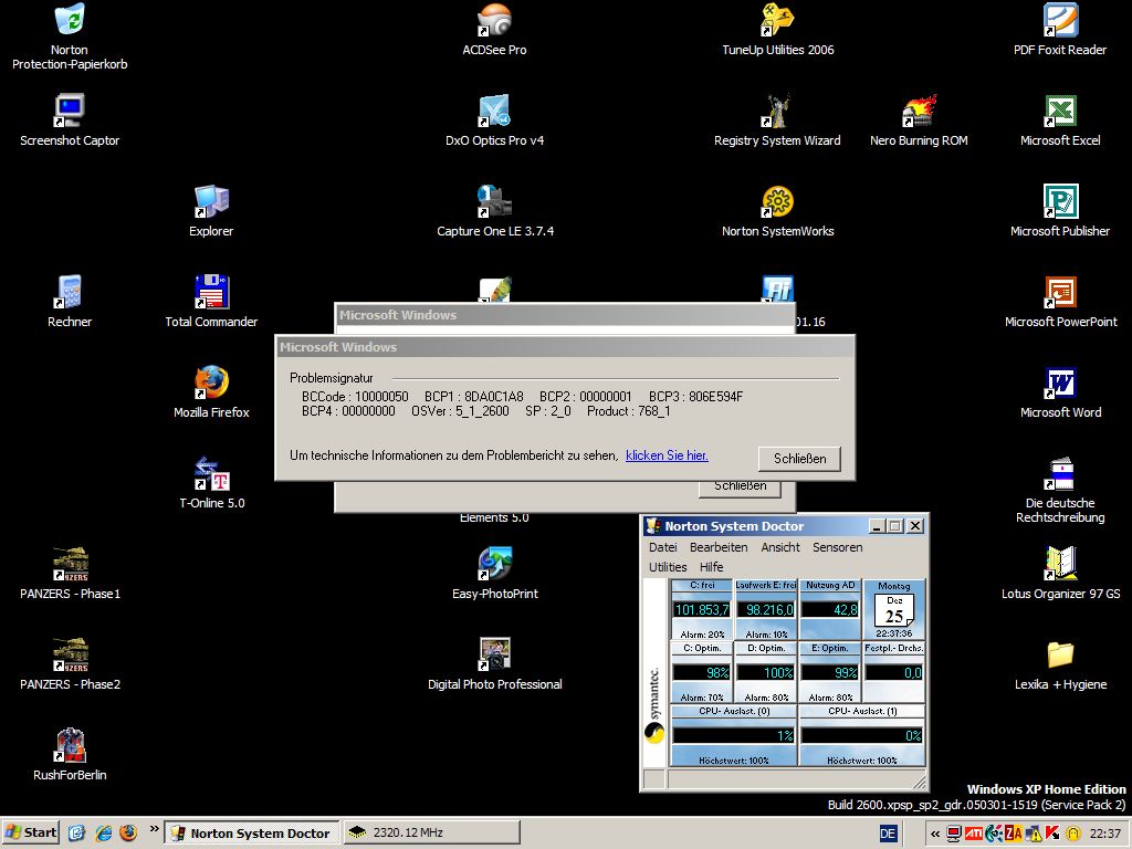

ich kämpfe immer häufiger mit einem Problem. Der Computer schaltet sich plötzlich immer wieder einmal komplett aus. Von einer Sekunde zur anderen. Diese geschieht unabhängig von einer bestimmten Softwareanwendung. Nach dem Neustart erhalte ich immer die gleiche Fehlermeldung: "Windows wird nach einem schwerwiegendem Fehler ausgeführt".
Einen Fehlermeldungsscreenshot habe ich beigefügt.
Hat jemand einen Rat?

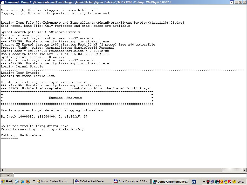

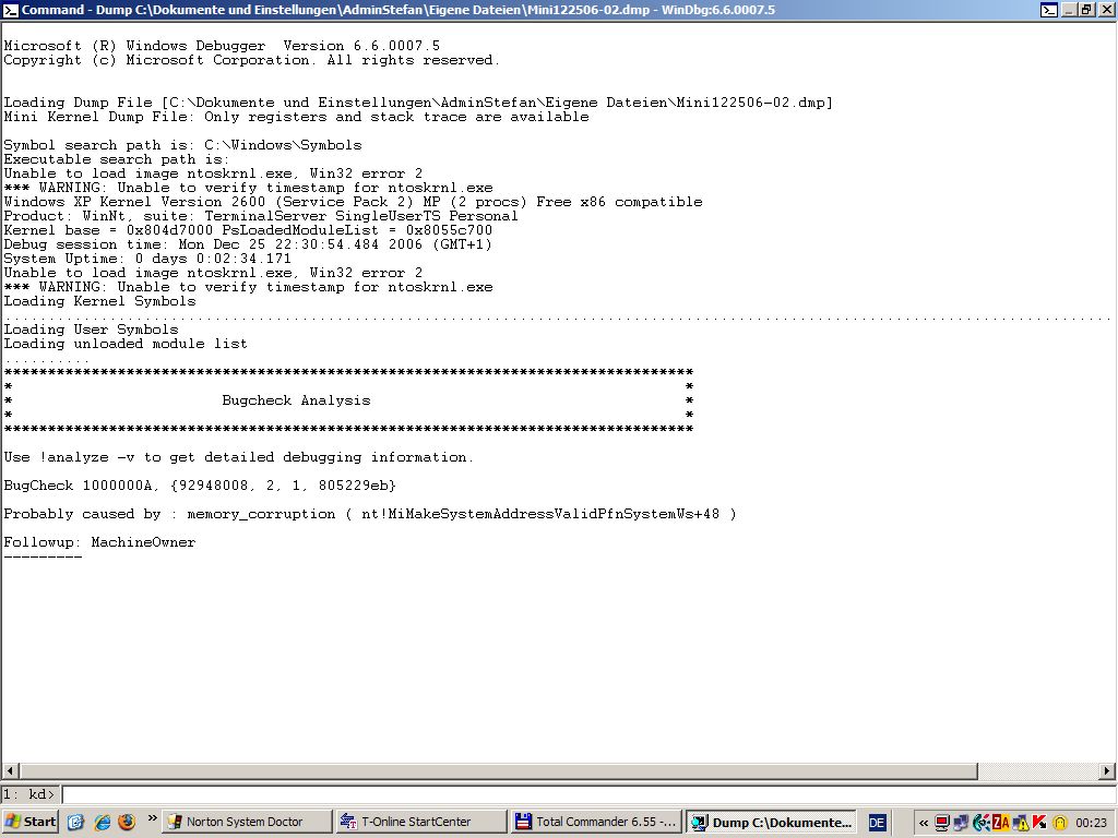

Ok, das war ja ne Menge zum Downloaden. Debuggertools und Symbolpaket.
Im Anhang sind die Fehlermeldungen nun wenigstens lesbar.
Der zweite Fehler stammt vom Arbeitsspeicher, ist das richtig?
Den ersten Fehler verstehe ich leider nicht.
Kann mir jemand helfen?
Danke!

sorry, hier der zweite Fehler
Oh, es ist spät, ich lade schon Grafiken doppelt hoch.
Ein Sorry an die Admins...

Die Datei klif.sys befindet sich im Ordner C:\Windows\System32\drivers und sollte von der Fa. Kaspersky sein.
It's required for Windows XP SP2 to shut down properly when used with Kaspersky Anti-virus Pro 5.0
Und wenn cih das richtig sehe hast Du den doch auch noch zusätzlich zu Norton drauf, da wird sich wohl was beissen, berichtige wenn ich falsch gesehen habe.
Ja, genau. Aber von Norton ist keine Firewall oder Virenscanner installiert.
Virenscanner kaspersky 6.0, Norton System Works mit Norton Ghost, Firewall von Zone Labs.
Das müsste doch passen, oder?
Danke und Grüße Stefan
Teste es aus indem Du einige der Programme deinstallierst/deaktivierst. An Deinem Monitorbild kann ich doch sehen dass Du Norton Antivirus drauf hast, ich bin doch nicht blind, Kaspersky sehe ich auch noch.
Nein, nur Norton System Works, bei dieser Suite habe ich den Virenscanner NICHT installiert.
Aber ich werde dennoch mal Norton System Works deinstallieren. Brauche ich eh nicht mehr, außer Norton Ghost. Grüße und Danke Stefan
Was Du deinstallierst oder nicht bleibt Dir überlasen, Du sucht den Schuldigen für Abstürze und da würde ich so vorgehen, alles was nicht benötigt und automatisch gestartet wird, deinstallieren. Bis der Schuldige gefunden wurde (auf jeden Fall würde ich das automatische starten abstellen, wenn es Dir zu aufwendig ist alles zu deinstallieren), dann kannst Du ja die anderen Programme wieder aktivieren/installieren. Ob Du sie alle benötigst weiss der Geier.
