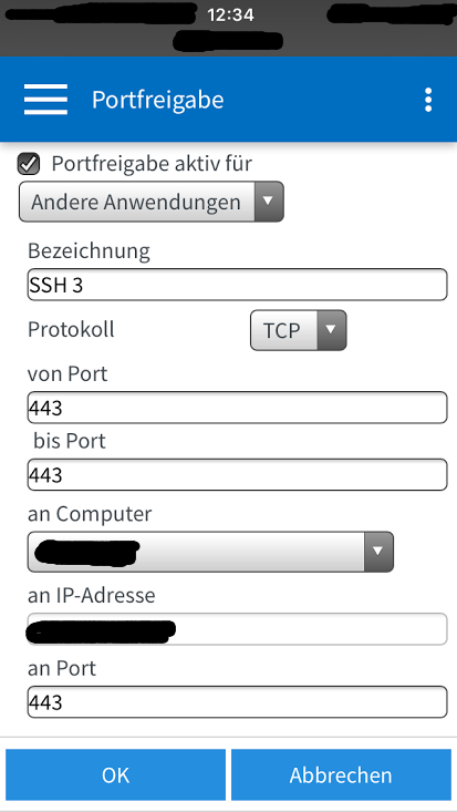

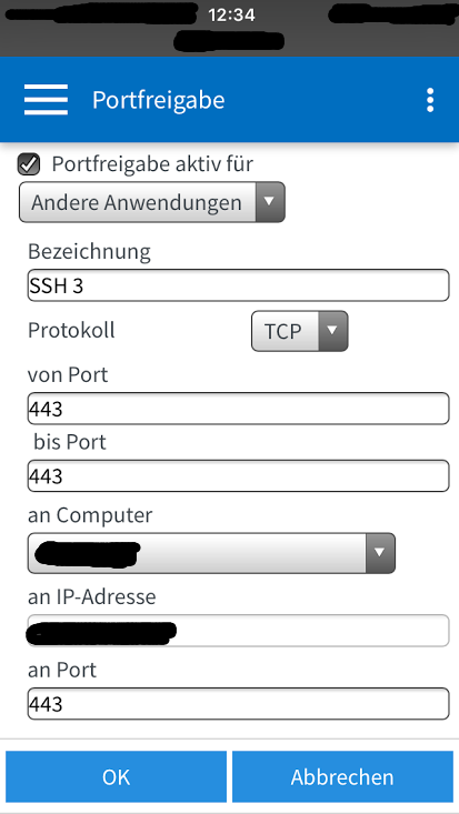

1:1 funktioniert:
Wenn ich bei "von Port" und "bis Port" z.B. 8080 eintrage, funktioniert es nicht mehr.
Das komische ist vor allem, dass dies schon mal funktionierte.
Mehr kann ich leider nicht einstellen.
