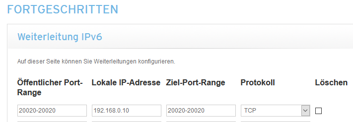

ich habe ein Technicolor TC7200U-Modem im Einsatz von Unitymedia. Dahinter hängt ein Netgear Nighthawk X4S R7800. Ich möchte einen IPv6-Port freigeben.
Die Internetanbindung läuft über Dualstack. Im TC7200U habe ich die IPv6-Firewall ausgeschaltet. Zusätzlich habe ich eine Portweiterleitung eingestellt, die für einen einzelnen Port auf die interne IP 192.168.0.10 geht.
Der Netgear Nighthawk hat manuell die IP 192.168.0.10 am WAN-Anschluss. Hier habe ich eine Port-Weiterleitung für den gleichen Port an die 192.168.1.100. Diese IP ist manuell einem Raspberry Pi zugewiesen. Der Nighthawk hat intern die 192.168.1.1.
Diese Strecke hat zu reinen IPv4-Zeien noch einwandfrei funktioniert. Der Port am Raspberry Pi wird vom PC aus als offen angezeigt.
Wenn ich jetzt aber über eine IPv6-Adresse (z. B. Online-Portscanner) auf meine TC7200U-IPv6 Adresse (in der Konfiguration unter Grundeinstellungen - Internet - IPv6-Adresse) mit dem eingestellten Port zugreife, wird dieser als geschlossen angezeigt.

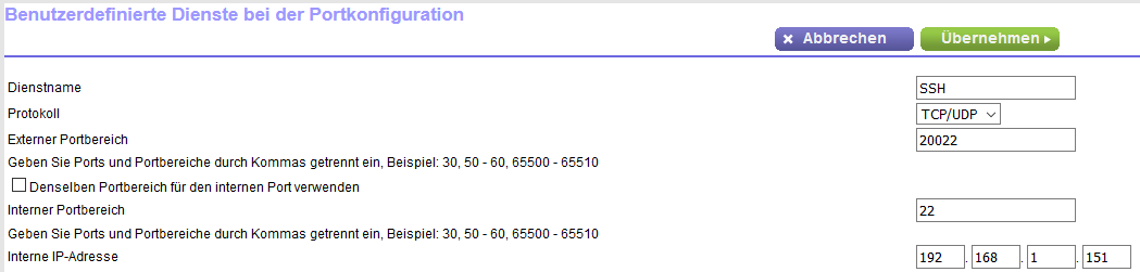

Diese Aussage, aber auch die Kombination der anderen Antworten scheint für mich einfach nicht zur "IPv6-Portfreigabe" im TC7200U zu passen. Dort ordne ich unter IPv6-Weiterleitungen Eingangs-Ports zu lokalen IPv4-Adressen und lokalen Ports um:
Das müsste dann ja in diesem Beispiel einen Eingang am Netgear, Port 20020 am WAN-Port hervorrufen. Dort habe ich auch eine passende Weiterleitung (z. B. hier für einen anderen Port):
Das scheint mir so keinen rechten Sinn zu machen. IPv6 wirst du nicht auf eine IPv4-Adresse leiten können. (Das geht nur mit einem Tunnel, was hier wohl nicht gemeint sein kann.)
Ich würde mal versuchen bei "Lokale IP-Adresse" die IPv6-Adresse des Ziels einzutragen. Gleiches gilt für den Netgear. Dort musst du auch mit IPv6-Adressen arbeiten.
Stimmt, die Umleitung muss auf eine IPv6 erfolgen. Interessanterweise kann ich eine IPv4 eingeben, die auch gespeichert wird. Habe ich allerdings eine IPv6 eingegeben, kann ich danach nicht auf eine IPv4 zurück, da diese DANN als ungültig angezeigt wird. Komische Programmierung.

Falls jemand hier drauf stößt: Ich habe das zuletzt genannte Problem dadurch behoben, dass ich den Network Manager deinstalliert und die /etc/network/interfaces genutzt habe. Jetzt läuft IPv4 UND IPv6.
Auch das ursprüngliche Problem ist gelöst, indem ich die Portweiterleitung (= Firewall-Regel) im Router einstelle. Dort habe ich bislang die globale IPv6 eingetragen. Ob das bei einer Präfix-Änderung angepasst wird oder ich die Link-lokale Adresse nehmen kann, muss ich noch ausprobieren.
