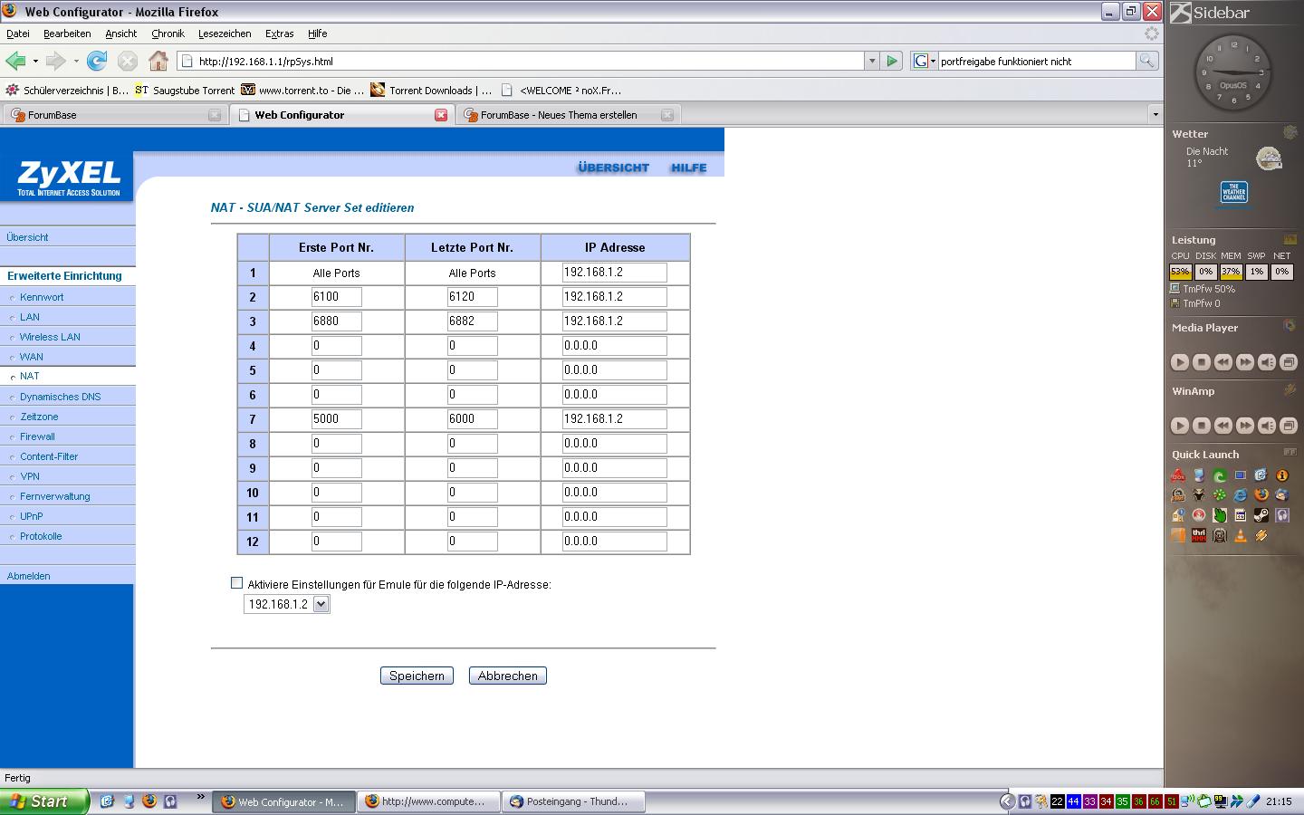

ich hab ein Problem, undzwar ich hab mir nen neuen computer zugelegt und verbinde wieder über wlan mit meinem router(zyxel hw660) und wollt nun weil meine ip adresse anders ist die portfreigabe auf diese umstellen, um z.b. in wc3 hosten zu können usw.
Soweit ist auch alles in ordnung, leider funktioniert es bloß nicht und ich weiß nicht woran das liegen könnte. Ich denke aber es liegt nicht am router sondern eher am neuen pc. :(
(meine Firewall:Trend Micro PC-Chillin 2007)
Wäre nett wenn jemand mein Problem lösen könnte!
Schonmal THX im vorraus :cool_alt:

Du musst die Ports natürlich auch in der Softwarefirewall freigeben, sonst leitet zwar der Router brav die Datenpakete an deinen PC, aber die Softwarefirewall blockt diese weg.
Am besten deinstallierst du die Softwarefirewall komplett. Bei einem Router mit NAT und Hardwarefirewall benötigt man keine Softwarefirewall mehr, wenn man einen aktuellen Virenscanner und sein Gehirn nutzt.

bei Zyxel Router muss zusätzlich zu der Änderung wie oben im Screenshot noch eine Firewall Regel erstellt werden. Router neu starten, falls es nicht sofort funktioniert.
Also habs jetzt hingekriegt, hab bei der routerfirewall noch die regel erstellt und die softwarefirewall deinstalliert.
