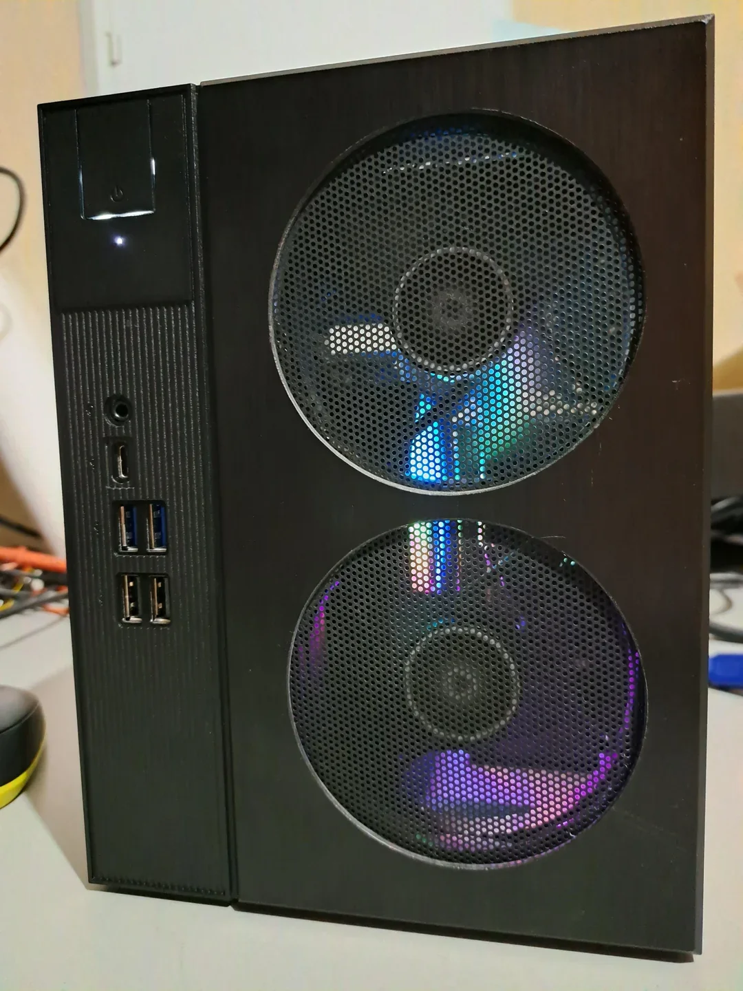

Manche haben die Gehäusefront modifiziert und dort zusätzliche Lüfter montiert.
https://www.reddit.com/r/sffpc/comments/12la3yd/modded_asrock_deskmeet_x300w/
