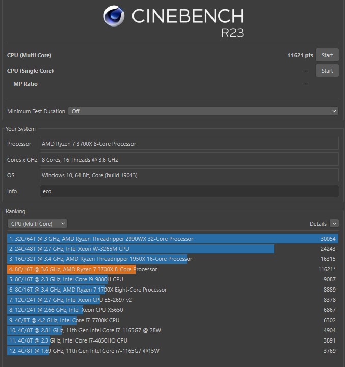

Alexander2 schrieb:Mich würd da noch interessieren bei dem festen 65w Limit was die CPU für Taktraten fährt :-)
müsste ja Theoretisch bei voller beanspruchung (alle Threads) dann den Basistakt ansteuern (solange der Ram mit Jedec Settings nicht XMP läuft).
Das avg trifft es ganz gut. Es waren 3,675 MHz in etwa

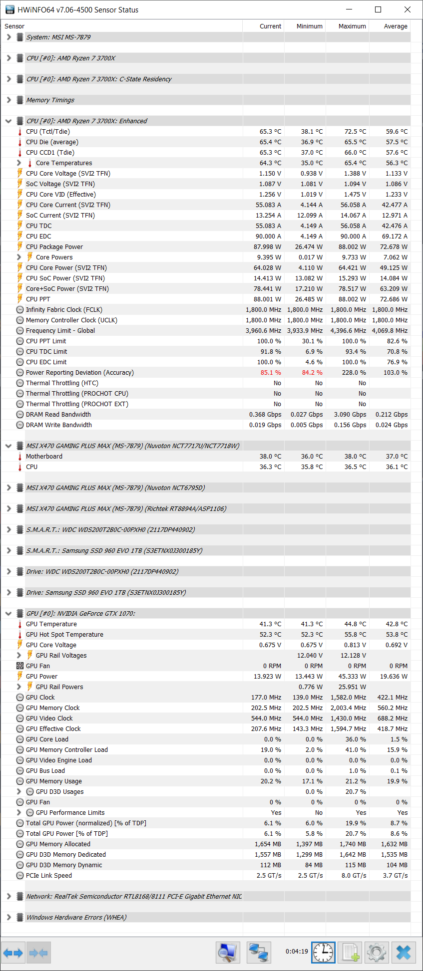

brabe schrieb:Vorher mit 85 Watt
Wobei der Wert nicht wirklich toll ist. Boxed-Kühler, oder andere Software, die noch im Hintergrund Rechenleistung abzwackt ?

Der hat ein Powerlimit von avg 89 Watt! Nein, der Noctua D15S ist drauf. Eigentlich sollte nichts nebenher laufenJMP $FCE2 schrieb:Wobei der Wert nicht wirklich toll ist. Boxed-Kühler, oder andere Software, die noch im Hintergrund Rechenleistung abzwackt ?

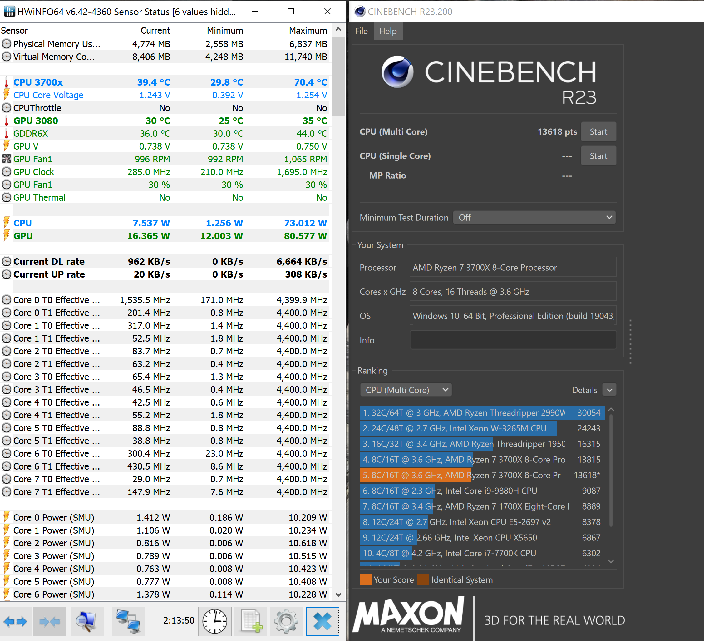

@brabe
Moin,
ich würde dir da auch echt den Clock Tuner for Ryzen empfehlen, wenn du deinen 3700x optimieren willst.
Hier z.B. meiner mit 70 Watt Limit auf 4.4 GHz allcore übertaktet bei max 1.243 V.
Stell deine Limits, die du haben willst, im Bios bzw ctr ein, und lass dann das CTR Tool seine Arbeit machen. Das lohnt sich schon sehr um die Güte der CPU zu ermitteln. Also falls du noch Bock hast da "Arbeit" reinzustecken - nur mal als Gedankenanstoß...
vg Chris
