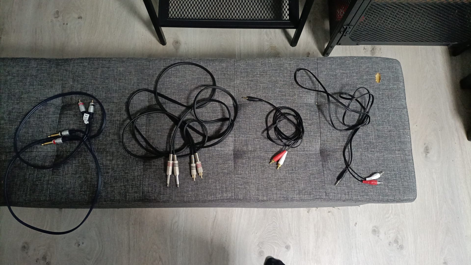

so dass sind die kabeln die ich habe zu
m anschließen

hab ich gemacht..
ton ist da ;)

und die microstation hat außer den sub out (wenn das chinch ist), und auf die beiden aux anschlüsse nur jack anschlüsse,
die Kabeln hab ich dazu bestellt, weil es von amazon empfohlen wurde.... von daher würde ich auch gerne wissen welche kabel ich definitv benötige, dann schick ich den rest zurück

habe jetzt die kabeln erhalten.. und angeschlossen. jetzt funktioniert alles.. vielen dank
meine kabeln waren falsch! :-)
bestellt:
  • 3x jack auf jack
  • 1x klinke auf klinke
perfect
rest kommt retour an amazon
