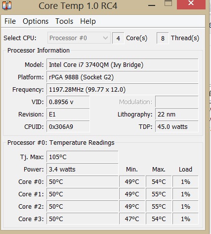

GPU-Z bleibt bei mir beim "Ladebildschirm" stehen und läuft irgendwie nicht weiter. Ich hab windows 8 pro 64bit drauf bei dem anderen siehst du ja die Temperaturen Unbenannt.jpg
CPU sieht gut aus :)
aber das Wesentliche fehlt ...
