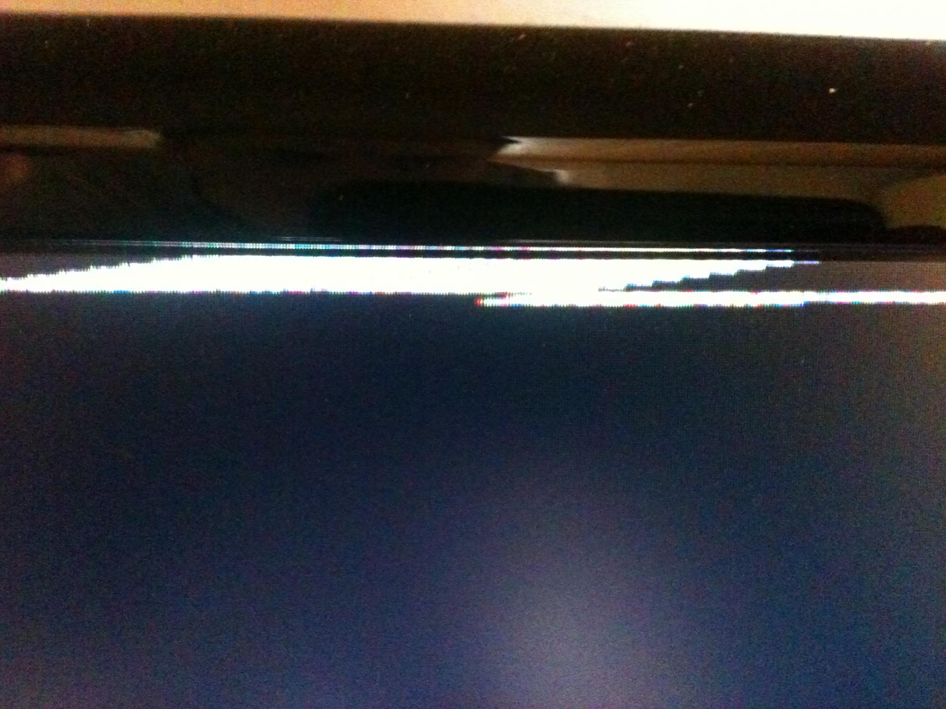

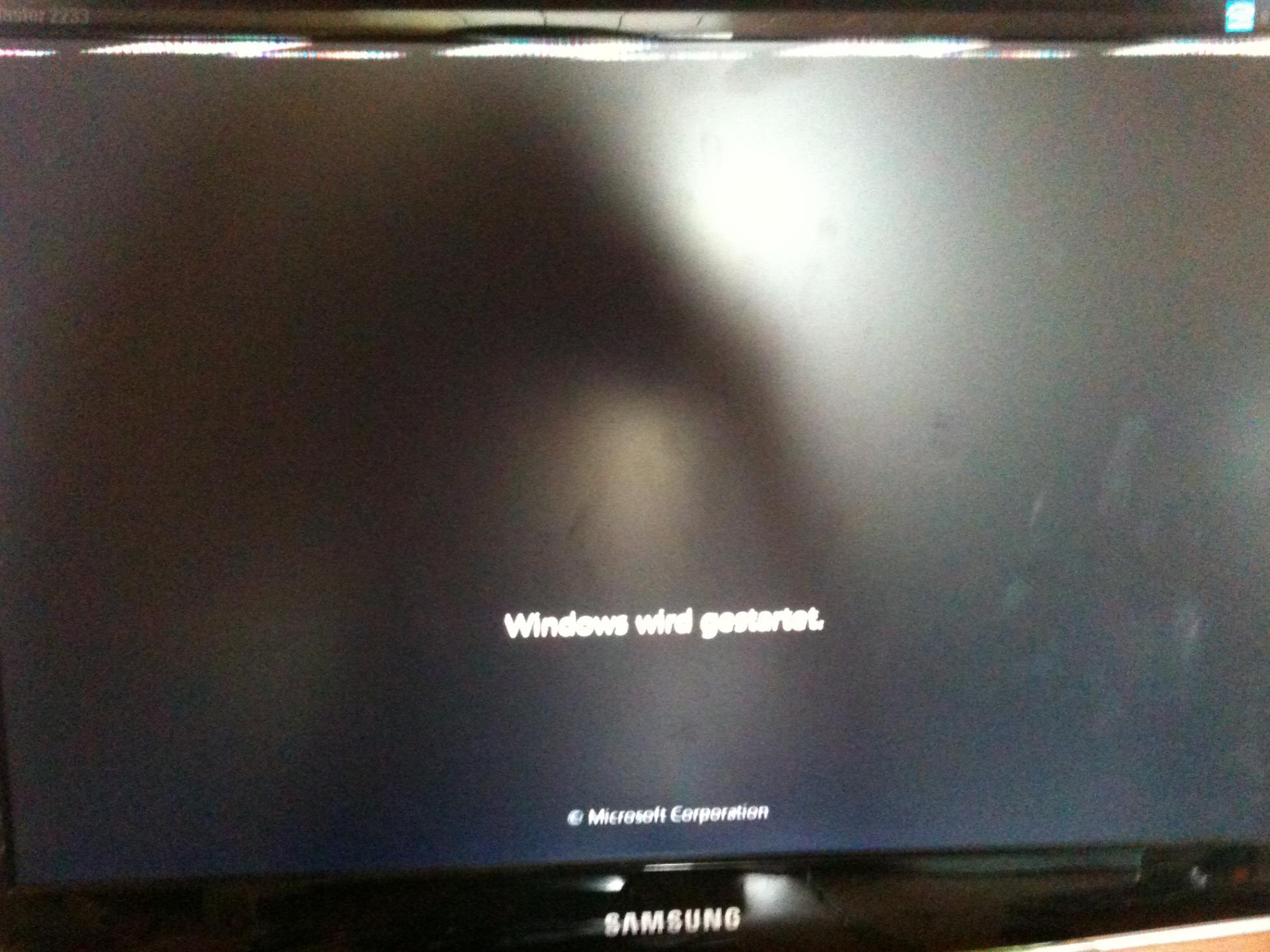

Hallo Zusammen,
ich habe heute morgen festgestellt, dass mein Rechner Windows nicht bootet.
Er wurde gestern Abend ohne Probleme runtergefahren.
Ich habe bereits die interne Reperatur von Windows 7 und den Abgesicherten Modus getestet
-> geht trotzdem nicht.
Bios zurück gesetzt
Windows neu installiert
Ram einzeln getestet
Bei dem schwarzen Bild mit der Schrift "Windows wird gestartet" kommen nicht die bunten Punkte in der mitte sondern es wird oben nur Garfikfehler angezeigt (siehe Screenshots).
Ich würde jetzt vermuten, dass sich die Grafikkarte verabschiedet hat.
Was habt ihr noch für Ideen und Lösungsansätze?
Danke und Gruß
T-DSC

andere grafikkarte testen -> mit 99%iger wahrscheinlichkeit feststellen das die graka schrott ist -> neue kaufen
Wenn der abgesicherte Modus geht mal den Grafiktreiber deinstallieren, so dass Windows den Standardtreiber nutzen muss.
So kannst Grafikfehler eingrenzen ob Treiber oder Hardware.
Leider keine Chance...
Probier doch mal ein Linux z.B. Ubuntu Live-CD/DVD zu starten ...
MfG!
Das hat funktioniert, ich hatte bevor ich Windows Neuinstallation gemacht habe eine Sicherung mit Knoppix gemacht.
Werde Morgen mal die Graka beim Freund testen der hat auch ne 5870 mal schauen was sich dann ergibt.
Danke und Gruß
Edit:
So habe nun getestet, erstmal anderen PCIE Slot in meinem PC -> geht nicht.
Graka in Rechner von Freund -> geht.
Denke es ist das Netzteil oder was meint ihr?
Edit 2:
Nur falls das nochmal jemand liest mit dem gleichen Problem, es war die SSD.
Nachdem ich Windows auf meine Datneplatte installiert hatte lief alles -> SSD eingeschickt neue bekommen und alles wieder gut :)
