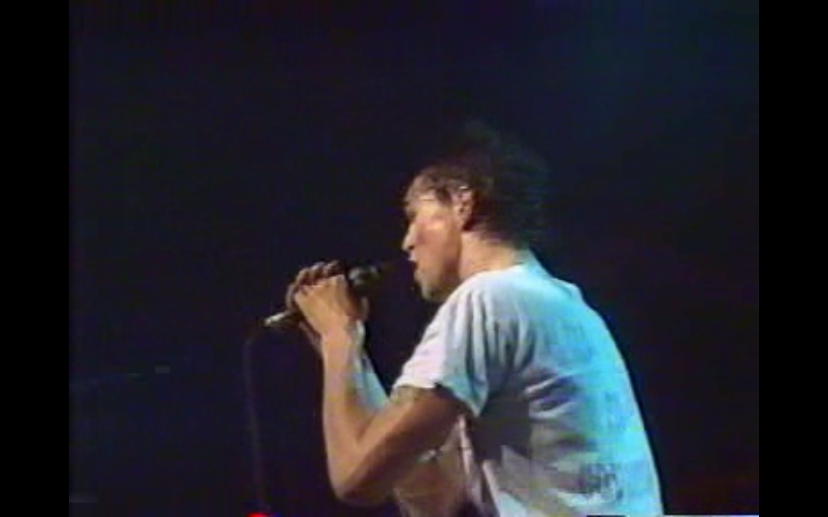

Bei Videos tauchen nach wenigen Minuten "blaue Pixel" auf. Hier mal ein Screenshot:

Also abgesehen von einer allgemein schlechten Quali erkenne ich auf dem Screenshot keine blauen Pixel.

Also da Sgt.4dr14n die blauen Pixel nicht sah, hab ich mal den Screenshot auf einem zweiten Rechner angeschaut und tatsächlich, waren da keine Pixel zu sehen. Habe den Monitor ausgetauscht, daran lags aber nicht nicht. Nun verwende ich anstelle des DVI-Kabels ein VGA und siehe da... geht wieder.
Da ich gerade kein zweiten DVI-Kabel da habe, kann ich jetzt nicht sagen, ob es am DVI-Anschluss des Monitors oder am DVI-Kabel lag.
