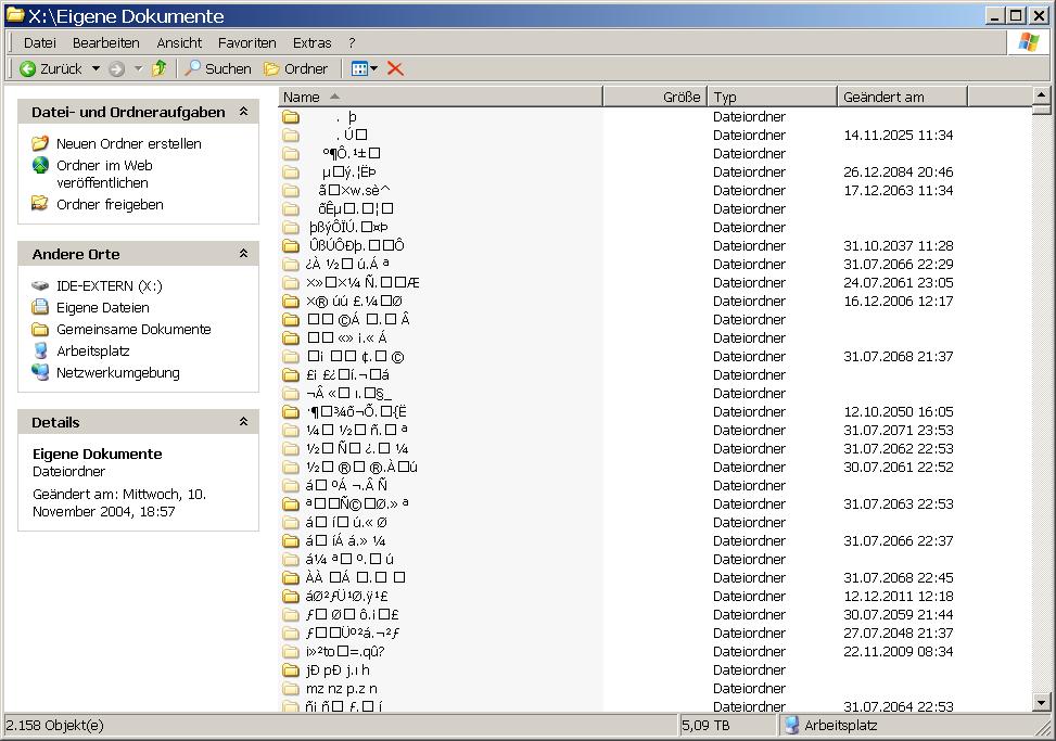

Hi,
hab mit nem Partitionstool die Größe meiner externen Festplatte geändert und nach dem Neustart folgende Situation (siehe Bild). Hab mit TestDisk bereits versucht den Fehler zu beheben. Die Platte enthält eine erweiterte Partition mit 1x FAT32 + 1x NTFS. Auf der NTFS hatte ich zum Glück keine Daten.
Gruß
Formator

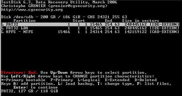

Hier noch ein paar screenshots von den TestDisk Ergebnisen.
Gruß

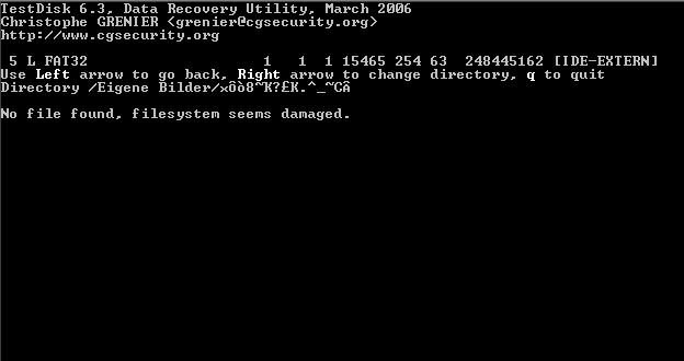

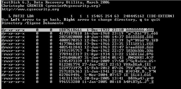

Hallo Fiona,
die Verzeichnisse werden korrekt angezeigt. Nur die Dateien wurden von den Ägyptern übernommen.:(

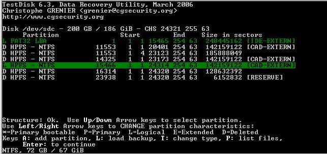

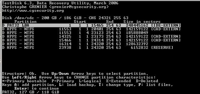

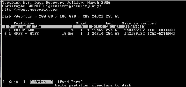

Der Konquerer zeigt mir weder Verzeichnisse noch Dateien auf der Partition an. Hab zwischenzeitlich in TestDisk meine Sicherung geladen, die ich gleich nach dem "Unfall" gemacht habe. Vielleicht bringen uns die folgenden screenshots weiter.
Lieben Gruß
