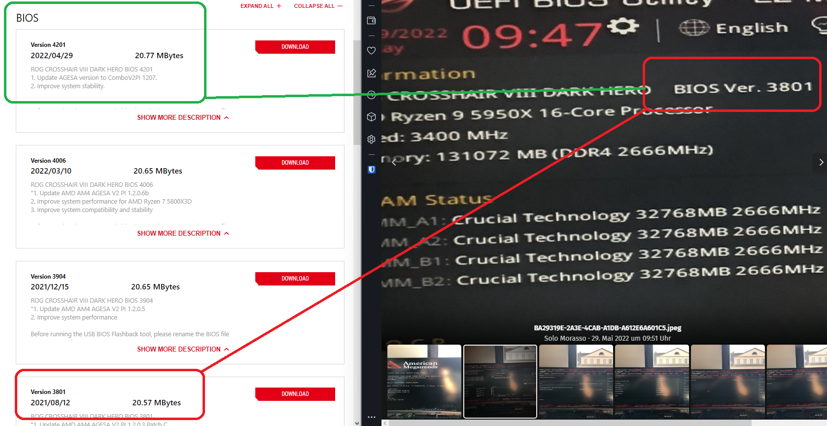

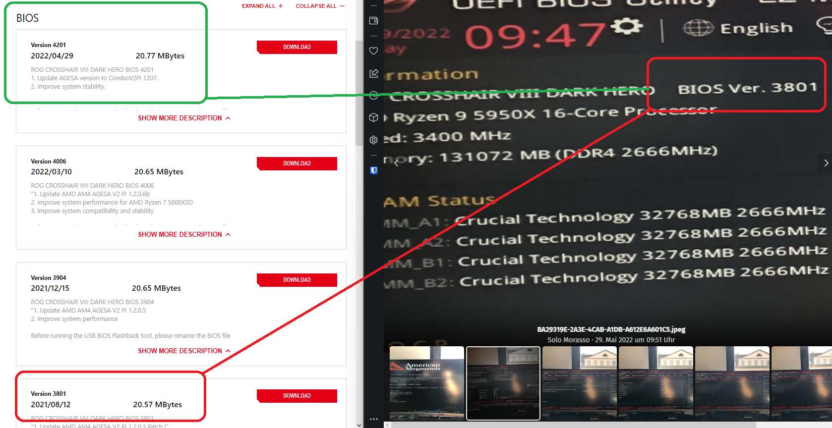

BIOS aktualisiert über EZ-Flash(USB-Stick)—>hat geklappt
Oder eventuell doch ne Idee
Hast du da von 3801 auf 4201 geupdatet?
Eventuell noch, ganz aus und wieder an testen
Ok. Man kann immer nur von dem ausgehen, was man sieht.
Dann hab ich keine Idee mehr.

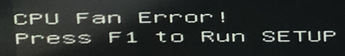

Behebe auch mal das Problem mit dem "CPU Fan Error",
sodass das System durchstarten kann wenn möglich.

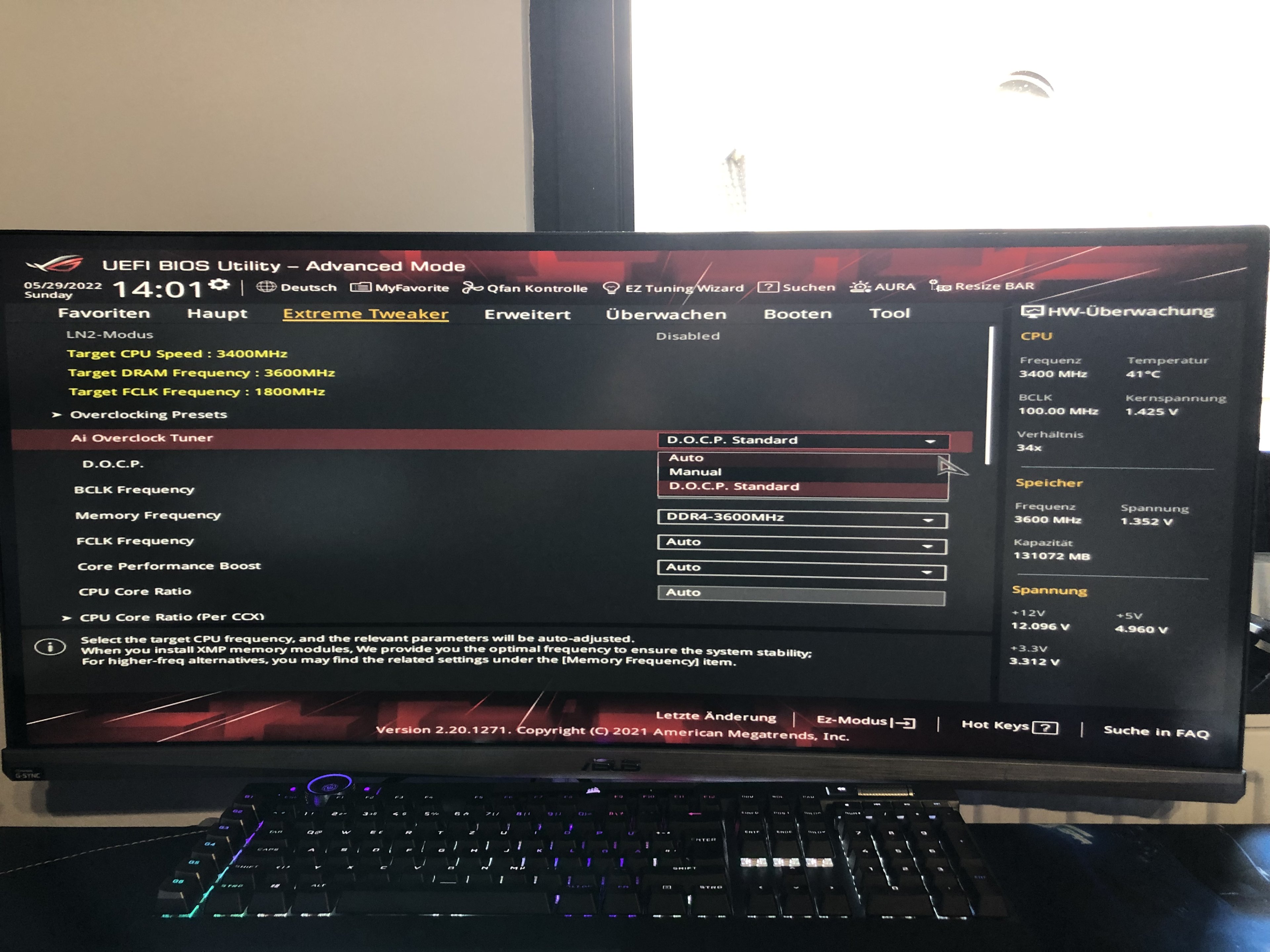

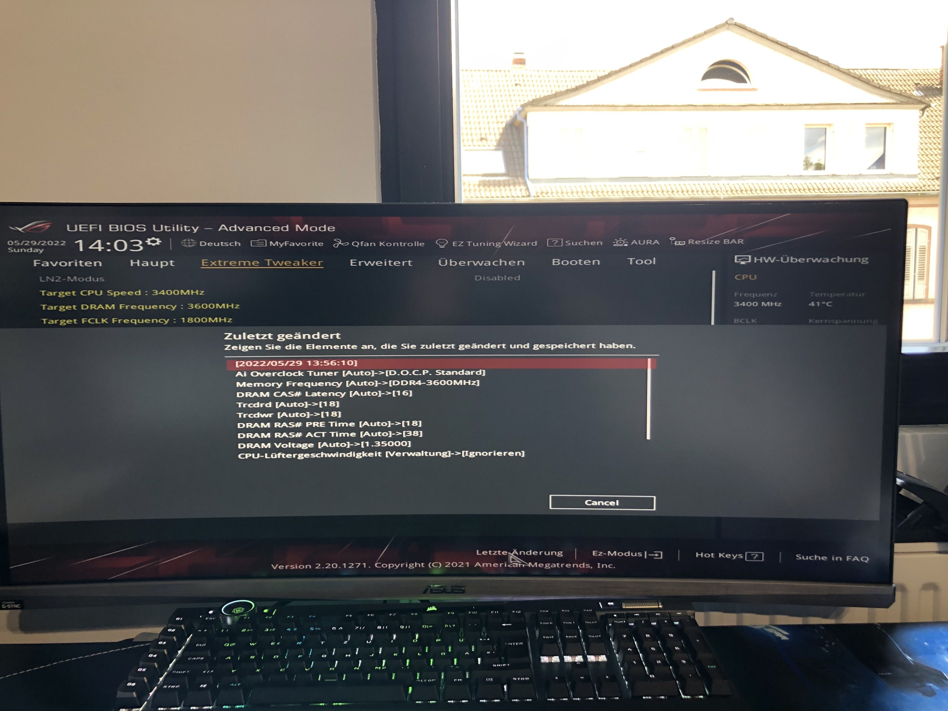

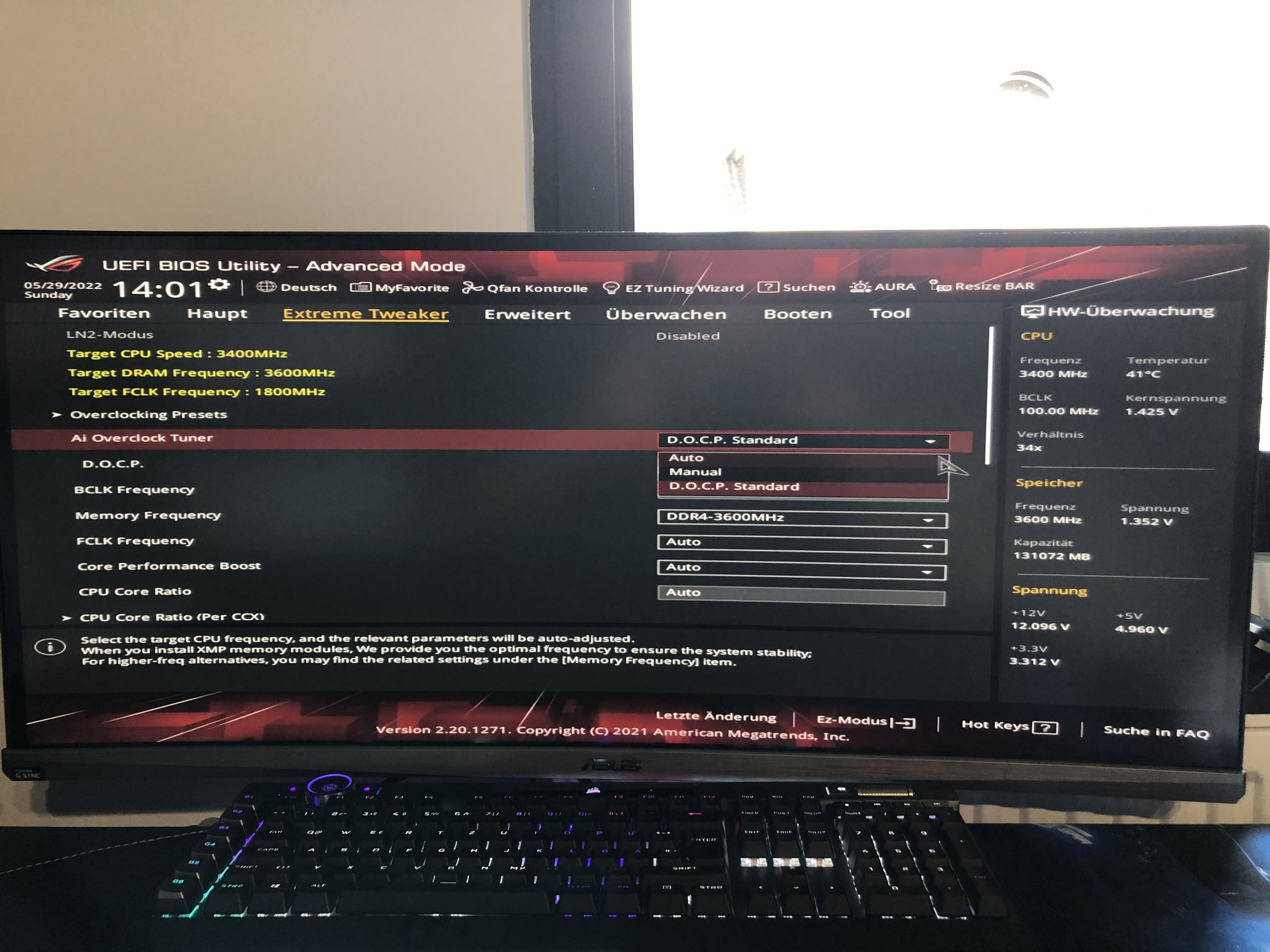

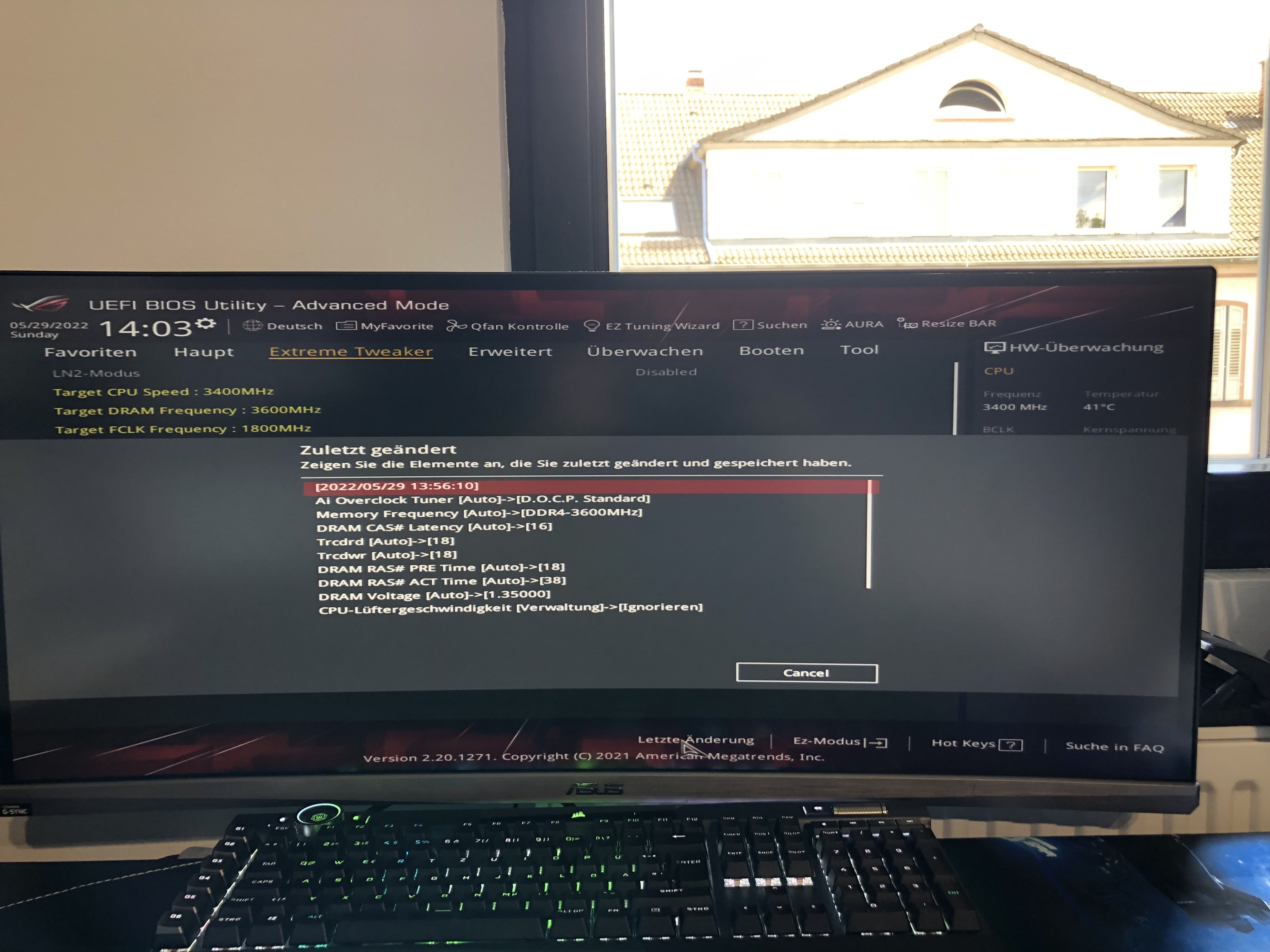

Habe die CPU-Fan Fehlermeldung behoben. Einstellung war auf n/a und ich habe sie auf ignore gesetzt.
Der Hammer:
Habe die OC-Einstellungen aktiviert...siehe da, System bootet von der NVME.
Würde mir bitte das jemand erklären?
Hier der Screan.
Aufgeklapptes Menü…stand auf Auto und dann auf DOCP-Standard gestellt.
Die Änderungen
Reaktionen: Nickel
D.O.C.P habe ich zwar nicht, aber!
https://yoodley.com/docp/
Sollten Sie D.O.C.P aktivieren?​
Ja, wie bereits erwähnt, übertaktet D.O.C.P Ihren RAM, so dass Sie sein volles Potenzial ausschöpfen können. Wenn Sie sich entscheiden, D.O.C.P nicht zu verwenden, müssen Sie sich auf die automatische oder manuelle Konfiguration verlassen, die manchmal nicht die besten Optionen sind.
Das nenne ich nicht behoben!
Was ist denn mit deinem CPU-Lüfter?
Reaktionen: Solo Morasso
Das lag auch daran, da das System hier wegen dem CPU Fan immer hängen blieb bzw die Initialisierung.
Da wär ich nie drauf gekommen. Hauptsache läuft jetzt. :daumen:
Ist doch offensichtlich auf Screenshot 1 zu sehen.
Und natürlich musste man das erst mal beheben.
Sieht man mal wieder, wie wichtig doch Screenshots/Bilder sein können.
