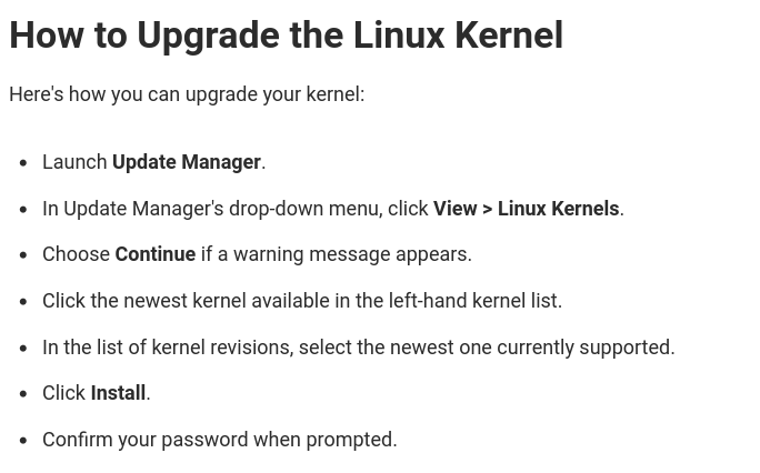

Ich würde also einen aktuelleren Kernel installieren:
Screenshot 2021-10-21 at 14-25-43 Do a Kernel Upgrade the Easy Way in Linux Mint.png

Das Ding mit dem Update ist aber, dass ich da nicht hin komme, weil entweder Linux nicht lädt oder ich kein Netzwerk mehr habe.
