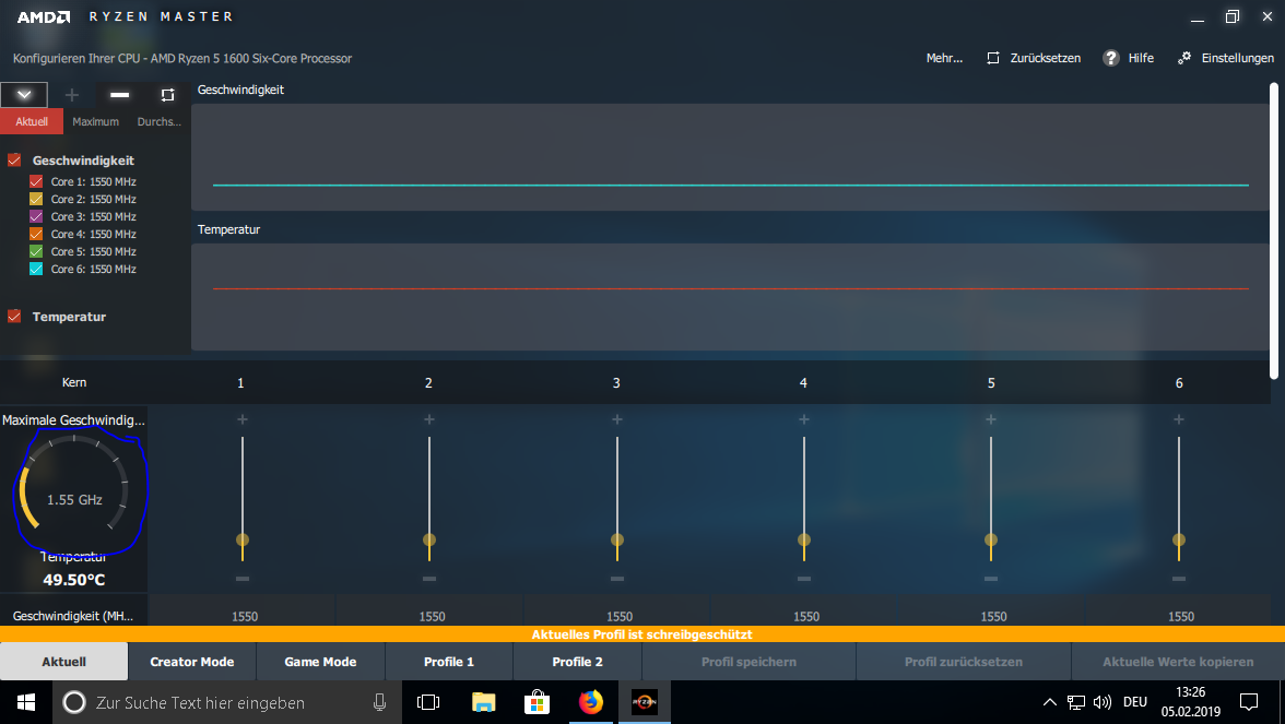

Ich wollte meinen ryzen 5 1600 übertakten und da habe ich bemerkt das er nur auf 1,55 ghz taktet.Beim Übertakten hat auch nix funktioniert.Ich habe es im bios und im amd ryzen master versucht aber nix hat sich verändert.Bitte helft mir.

er hat max 50 grad mit prime 95

Und die einstellungen wurden übernommen im bios und im ryzen master
Ich habe auch nicht übertaktet das war schon von anfang an so.Bitte sagt mior wenn ich irgendwas falsch gemacht habe ich bin kein profi
Ist denke ich ein bekannter Bug....wie man ihn löst ist nicht ganz einheitlich^^.
Also erstmal würde ich im Bios nachgucken, auf welchem Takt er da läuft.
Der Ryzen Master würde ich deinstallieren....der macht leider öfter Probleme.
Dann gucken was für ein Takt nach einem Bios Reset anliegt.....im Bios und wieder mit CPU-z
Wenn dann immer noch 1,55GHz im Bios sind, würde ich ein Bios update machen, was sowieso nicht schaden kann.
