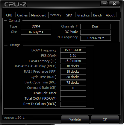

RAM habe ich mir ebenfalls erst neue zugelegt (16) und die haben den Memtest über mehrere Stunden bestanden.

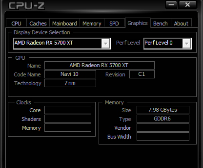

Mit einer 5700XT kannst du schon mit bis zu 380 Watt Lastspitzen für 10-30ms rechnen.

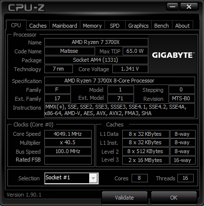

Ein 3700X kommt auch auf seine 150W Spitze.
