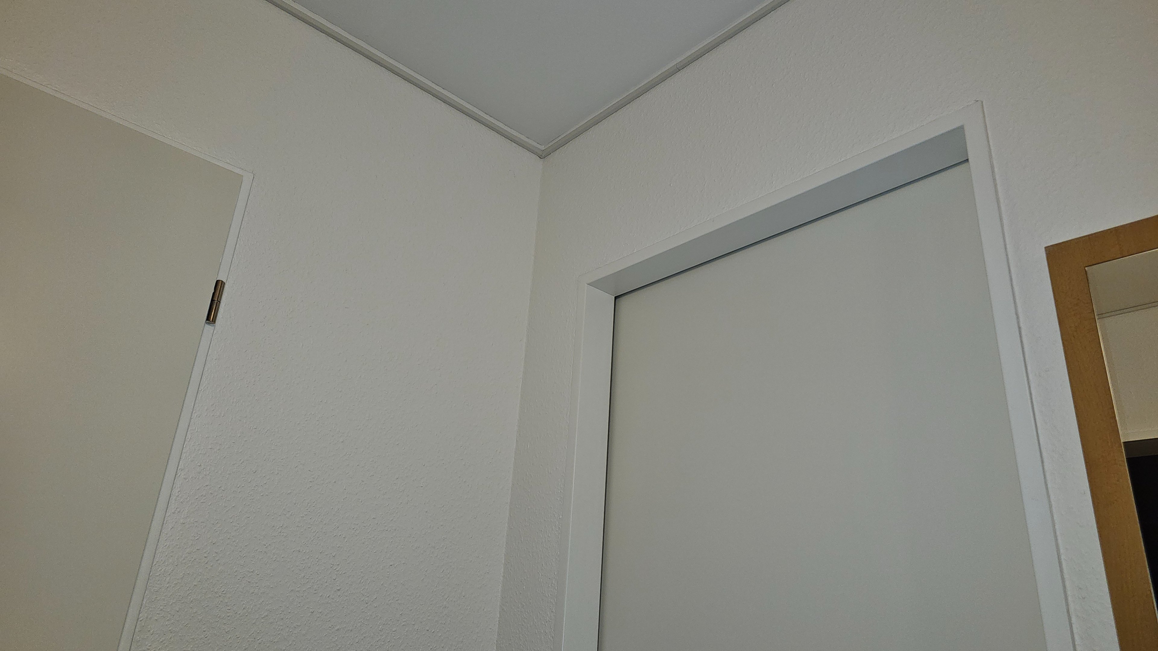

Wir wohnen auch in einer Mietwohnung und hierzu habe ich Profile genutzt. Denn im Flur muss das Kabel durch 4 Türen und am Boden entlang wäre diese nicht möglich gewesen. Das sieht sogar recht gut aus und fällt auch nicht groß aus.
Es sind zwei Profile und das obere wurde mal mit der letzten Renovierung mit angestrichen und ist kaum auf dem Bild zu sehen. Wenn ich das untere auch überstreichen würde, wäre es auch kaum sichtbar. Um in den Flur zu kommen, musste ich im unteren Bereich, was nicht sichtbar ist, ein Loch durch die Wand bohren.
