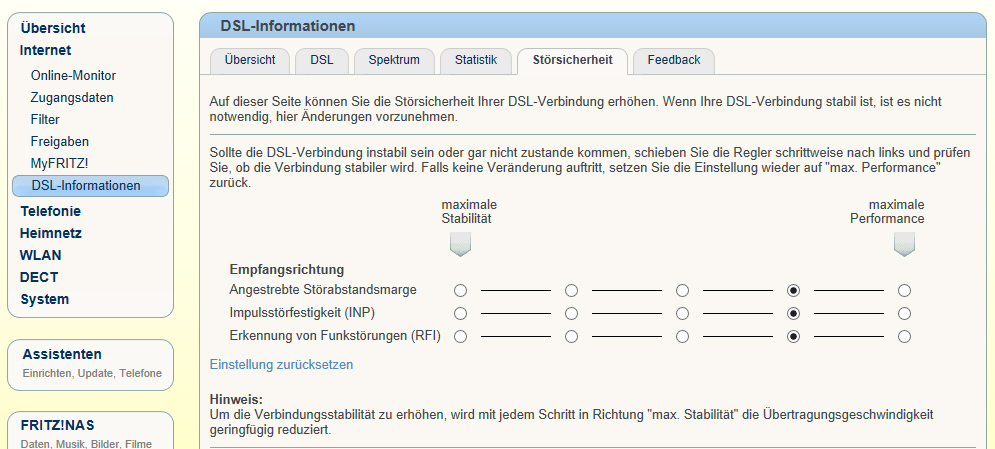

Gibt es in Deiner Fritzbox bei den DSL Einstellungen den Reiter "Störsicherheit? Vielleicht stabilisieren andere Einstellungen Deine Verbindung? DSL.jpg

Also das Stör Dings hat keine Auswirkungen... Genauso wie die Box neu aufsetzten ... Dann muss ich wohl auf die neue Box und Splitter warten... Und wenn es dann auch nicht klappt, entweder Techniker herbestellen oder Anbieter wechseln. Ich hab ja die leichte Hoffnung das nur der Splitter kaputt ist :)
