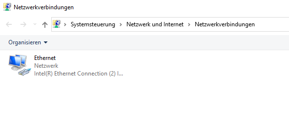

Warum habe ich in Windows unter der Einstellung Ethernet zwei Verbindungen? Eine mit und eine ohne Internet? Ich habe bei meiner Freundin geschaut und sie hat da nur eine drin. Ich kann die zweite aber auch nicht löschen, wisst ihr was das ist?
Das komische ist, dass direkt nach dem neu Aufsetzen meines PC's dort nur Netzwerk war und nun weiß ich nicht ob es Einbildung ist nach dem ersten Auftreten von Problem 2, zu dem ich noch komme, diese zweite Verbindung auftauchte (Bei meiner Freundin, welche auch Problem zwei hat, ist allerdings keine zweite Ethernetverbindung aufgetaucht).
Hast du 2 Ethernet-Anschlüsse an deinem PC? Siehe Gerätemanager.
Hi,
1. Eventuell eine virtuelle Maschine aufgesetzt? Zwei separate NICs verbaut? Bitte mal "Systemsteuerung\Netzwerk und Internet\Netzwerkverbindungen" öffnen und davon einen Screenshot posten

Hast du eventuell Virtualbox o.ä installiert? Wenn ich mich richtig erinnere installieren die immer eine virtuelle Netzwerkverbindung.
Edit: Mich wunderts das der Xbox Adapter bei den Netzwerken steht. Habe den selben und bei mit wird der nur under XBOX 360 gelistet.

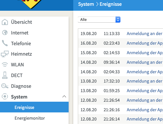

was sieht man im Ereignis Log in der Fritz-Box ?
Ich hatte zwei Xbox Receiver, einmal für die 360 Controller und einmal für die Xbox One Controller.
Der für die Xbox One Controller erstellt diese zweite Ethernetverbindung, gerade mehrfach durch rein und rausziehen getestet.
Sehr gut, dann weiß ich zumindest warum das so ist wie es ist.
Leider ist das dann nicht der Grund für Problem 2, denn dieses besteht ja auch am PC meiner Frau, welche keinen solchen Adapter hat.
Schade :)
Aber wieder was dazu gelernt, danke für den Hinweis!

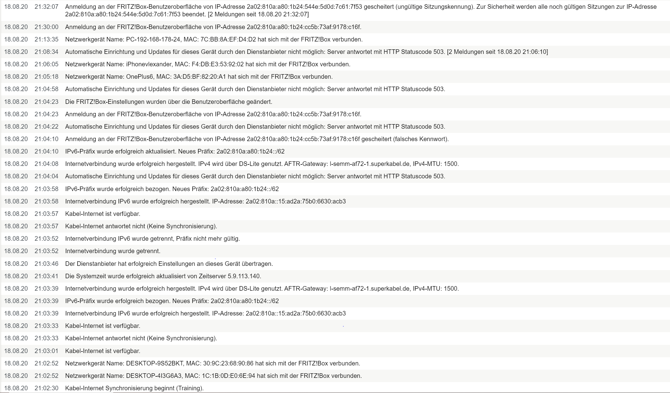

So sieht es aus im EreignisLog aus. Das Log deckt den kompletten Tag gestern ab. Es startet kurz nach 21:00 Uhr, da ich die Fritzbox gestern als der Ausfall war einmal auf Werkseinstellungen gesetzt hatte. Hat aber nichts gebracht, in der Zeit von 21 - 22 Uhr war definitiv kein Internet da. Bin dann ins Bett :)
@superskunk Ok, das liegt dann sehr wahrscheinlich nicht auf Rechnerseite. Hast Du den "Router" mal eine Viertelstunde komplett vom Strom getrennt und alle Kabel dort neu gesteckt? Also auch den "Haus-/Wohnungsanschluss" an der Wand.
Dann würde ich eventuell mal schauen, wenn das Internet tut, ob es ein Update für die Box gibt. Sonst bleibt tatsächlich nur, Vodafone auf den "Sack" zu gehen.
Einzige Zusatzsache, die Du dann noch testen kannst und den Supportleuten ggf. direkt an den Kopf werfen: wenn es wieder auftritt, alle Geräte ausschalten, Router vom Strom und nach 15 Minuten wieder einschalten, nur 1 Testgerät (z.B. Laptop) anschalten und dieses mit einem LAN-Kabel direkt mit der Box verbinden (am besten auch ein Kabel, dass Du sonst nicht verwendest). Sollte es dann auch nicht gehen, Vodafone das alles um die Ohren hauen.
