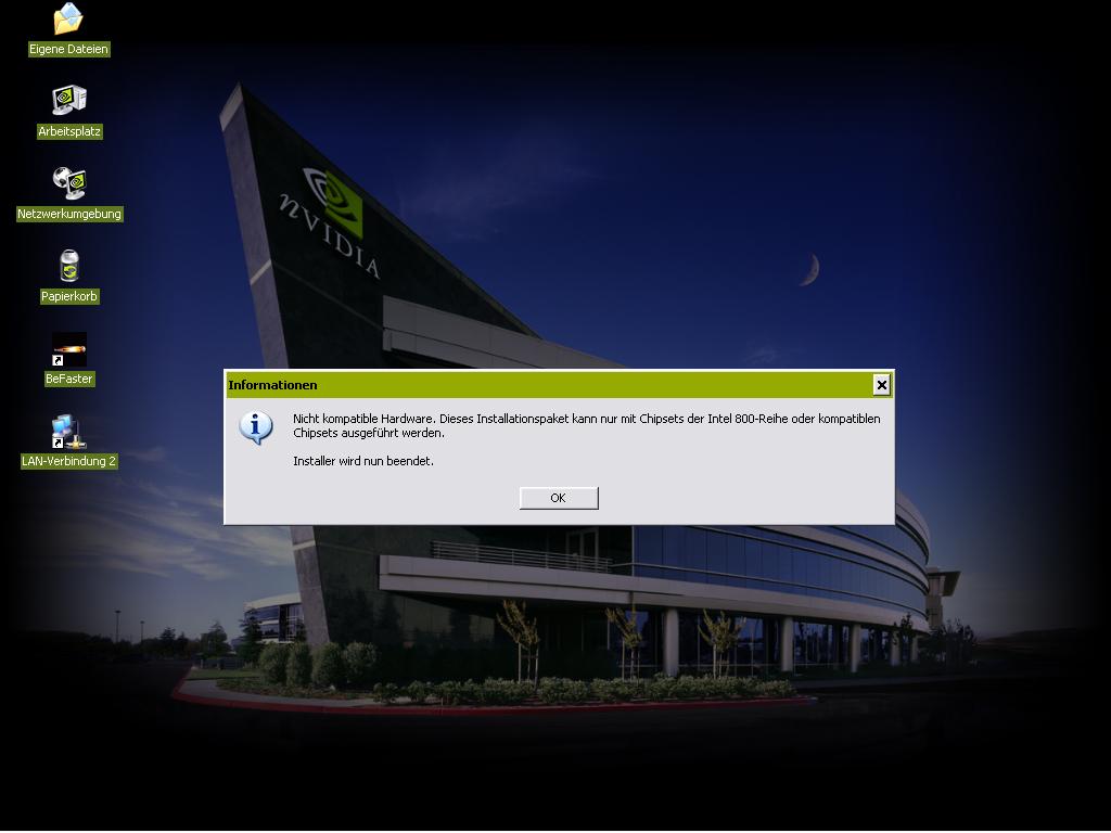

Ich hab auch ein problem und zwar dass ich es net installieren kann! weiss net warum aber nich hab hier den screen zur ehlermeldung!
