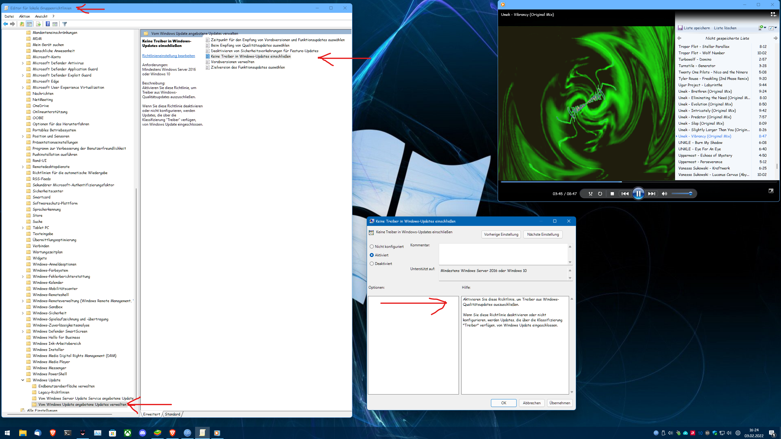

I've got a little Tech-Tip 4 You.:D
In den Gruppenrichtlinien Treiberupdates ausschließen ist eigentlich für jeden User, der mehr als Office/Youtube am PC macht pflicht.
An Treibern, die man selbst installiert oder updatet wie Grafik/Sound/Netzwerk/Drucker.. whatever hat Windows einfach nicht dazwischen zu funken.
