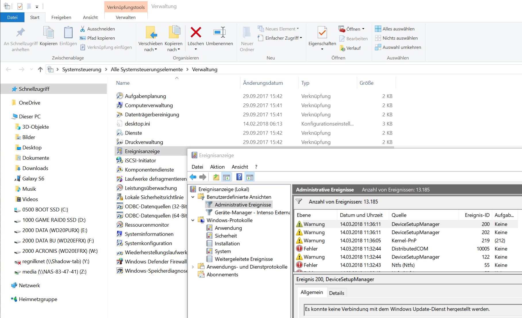

Nach erfolgtem Bluescreen wieder in Windows, falls man zu langsam war für eine Bluescreen Notiz, ist auch die sogenannte EREIGNISANZEIGE hilfreich zur Problemeingrenzung.
