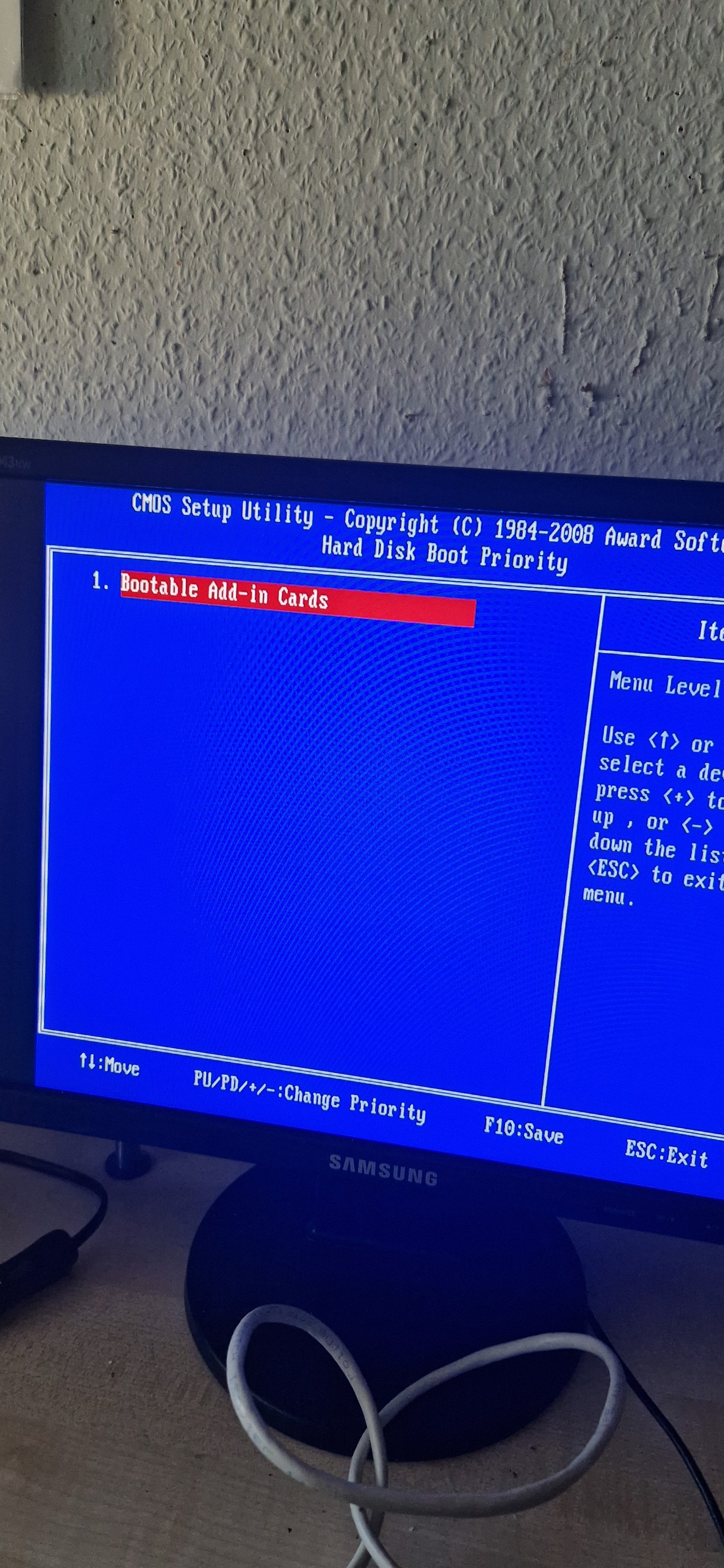

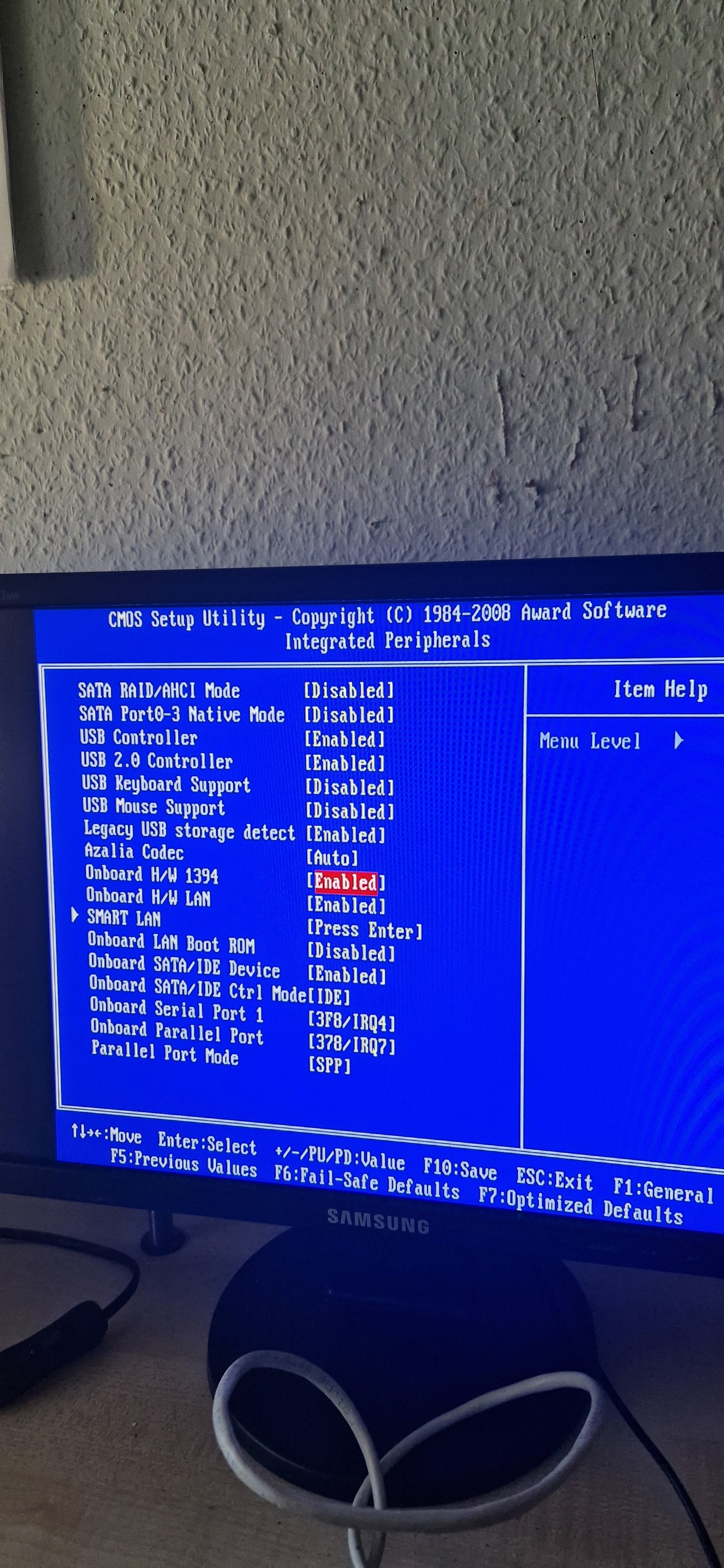

Guten Tag ich habe folgendes Problem ich versuche Windows zu booten aber funktioniert Legacy USB storage detect ist an aber findet den USB Stick nicht habe auch schon die bios Batterie raus genommen das sich es sich restet aber funktioniert nicht stehe plan los da bilder im Anhang

Welche Hardware hast du denn genau?
Welcher USB Stick ist das denn genau?
Alte Hardware hat so ihre Probleme mit USB Boot, nimm ne DVD, dann sollte es gehen.

Stell mal auch was die Datenträger (Controller) betrifft auf "Sata native" und "AHCI" um.
Und hier muss man als für den boot von USB Stick - "USB HDD" wählen.
Dazu liest man das Handbuch wie man das richtig macht…
Und wenn so ein Reset dann lädt man aktiv sichere Einstellungen.
Kannst du den Stick an einem anderen Gerät testen, ob nicht da was im Argen ist?
