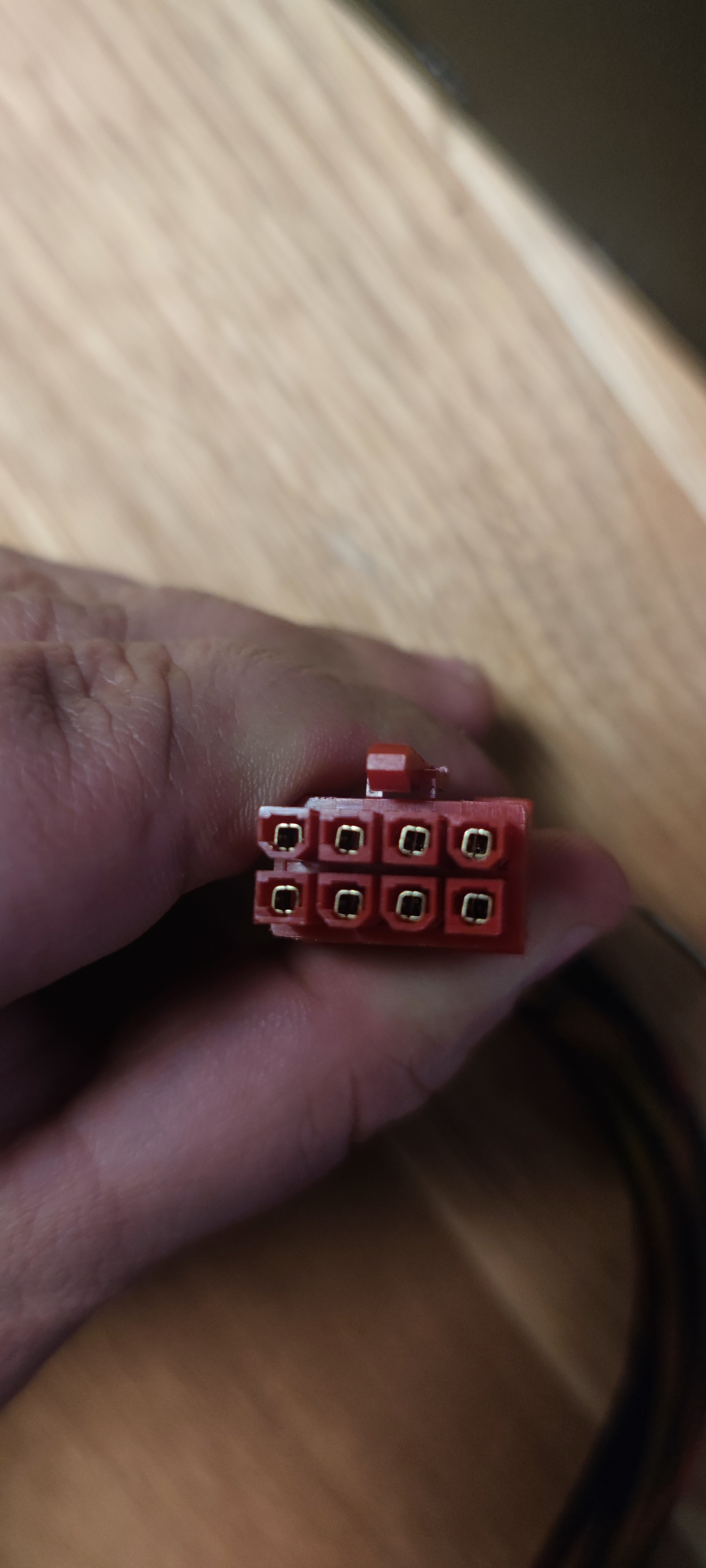

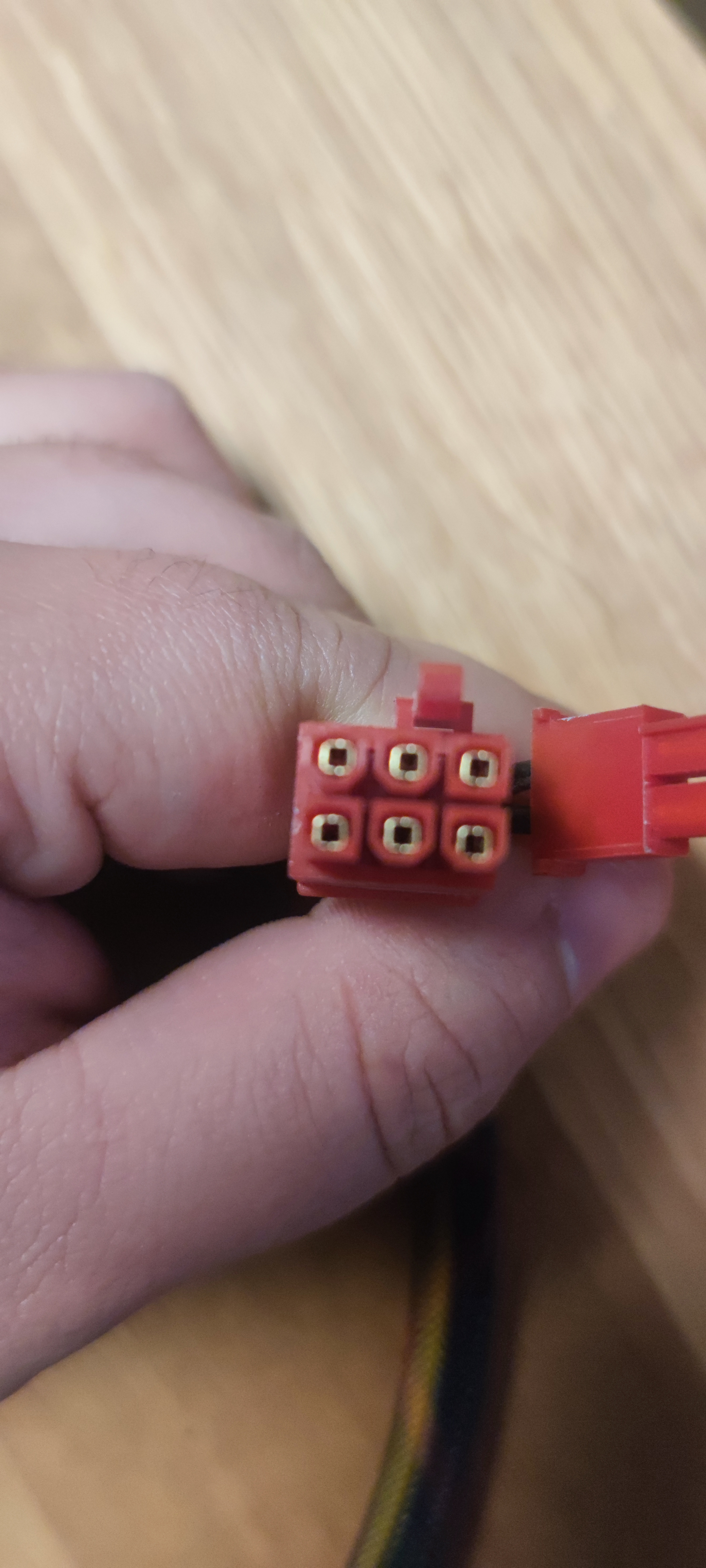

Mir ist dann beim VGA zu PSU Kabel aufgefallen das die Pins nicht wirklich Grade sind, habe Grad kein anderes Kabel zum testen leider( falls das auch ein Grund sein kann bitte um Info)
Bild beigefügt

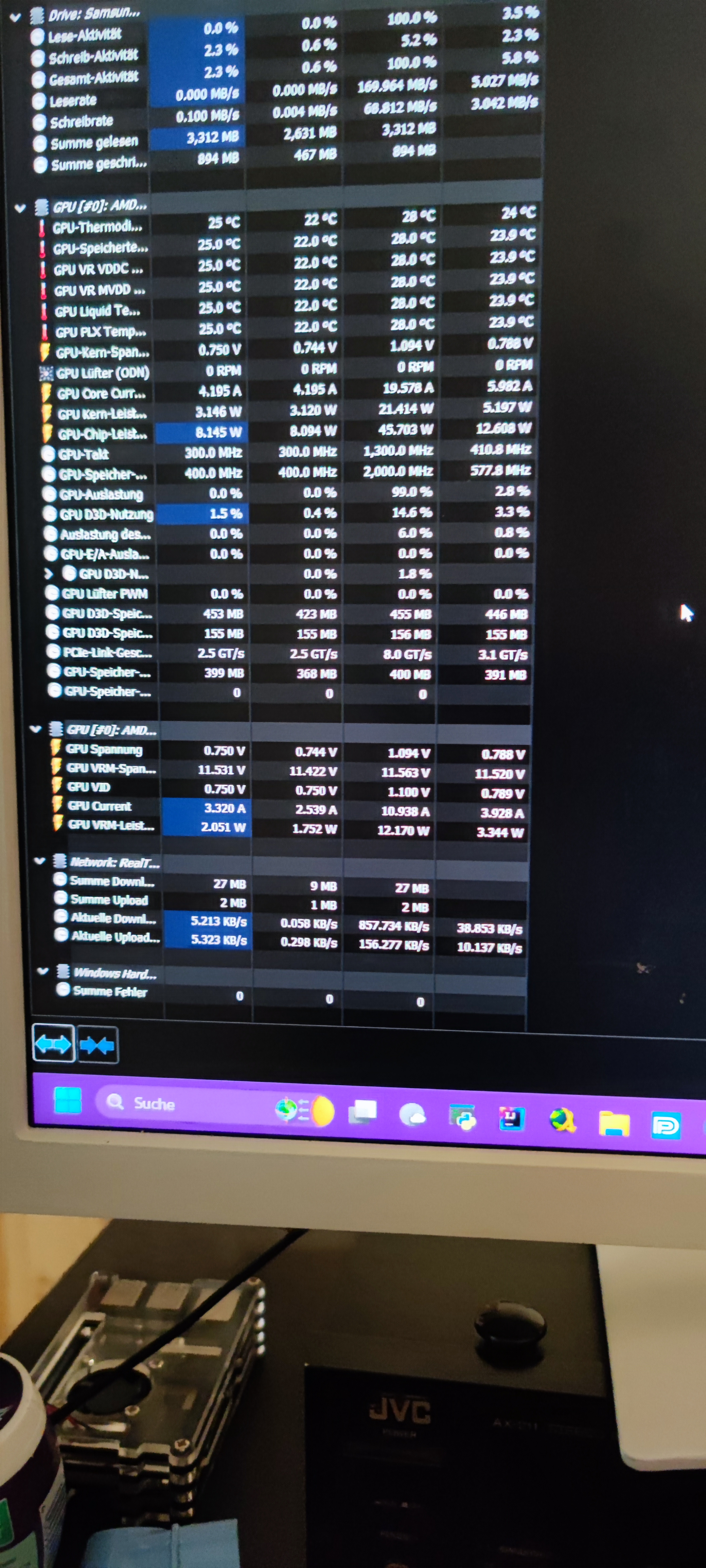

nearly schrieb:
Kein Geld aktuell um nochmal das Netzteil zu tauschen.
Aber hier liegt das Problem. Wie alt ist es?
Und dann aber bitte ein vernünftiges kaufen.
11,4V auf der 12V Schiene ist zu wenig.
Was war mit dem vorherigem Netzteil?

nearly schrieb:
11,4 auf 12 V Schiene heißt?
Dass nur 11,4V statt 12V aus deinem Netzteil herauskommen.
Ist die Anzeige im Idle gemacht worden, dann erst Recht. Denn unter Last sinkt die Spannung weiter ab.
Wie kann das berechnet oder gelesen werden und hast du vielleicht ein Beispiel von einer PSU die ausreicht ?
