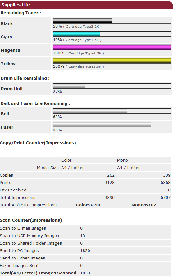

Ja, Fixiereinheit und die innere Mechanik ist für 60k Seiten ausgelegt. Laut Drucker bin ich noch weit von einem Austausch der Verbrauchskomponenten entfernt. Das soll aber nicht heißen.

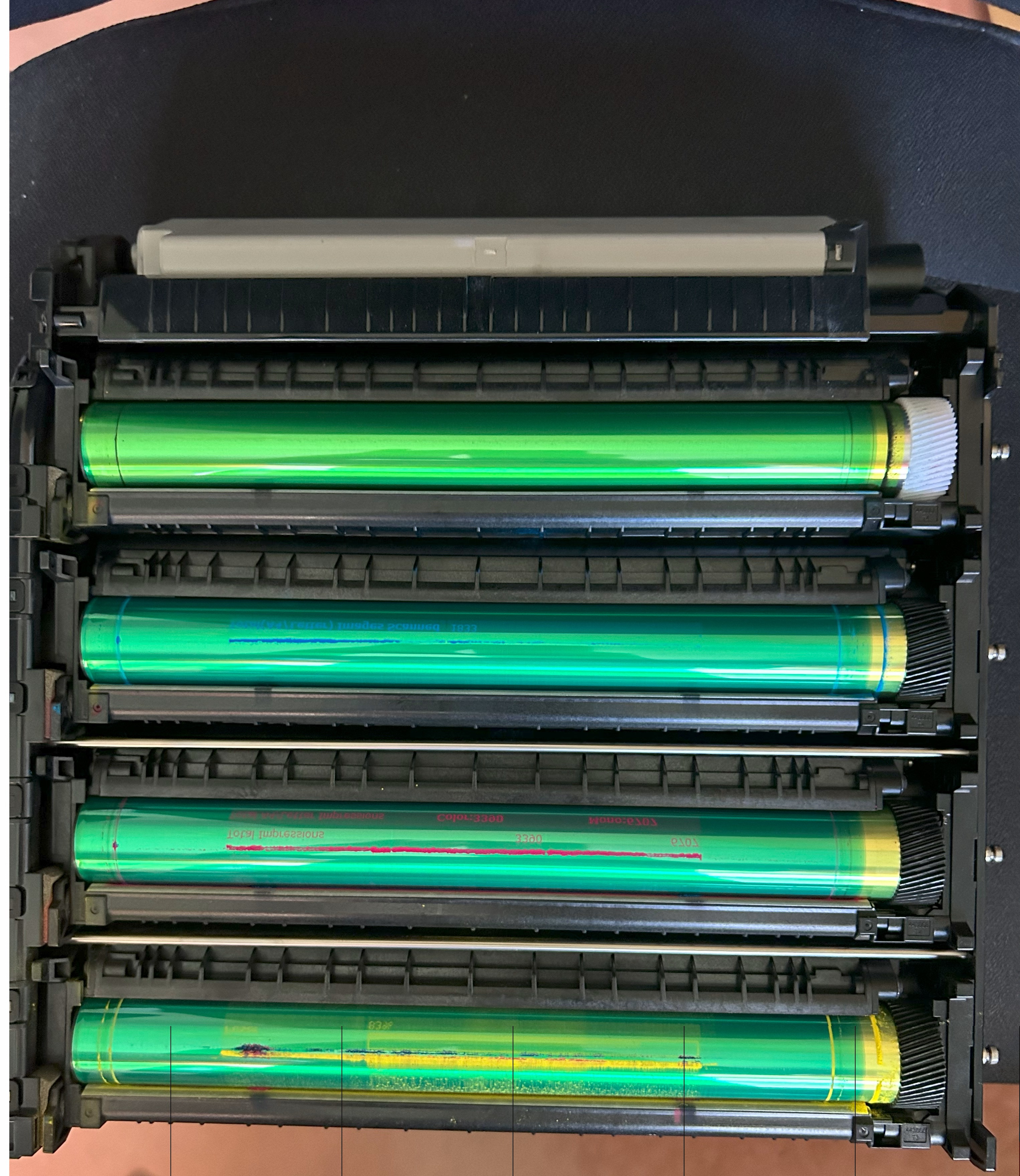

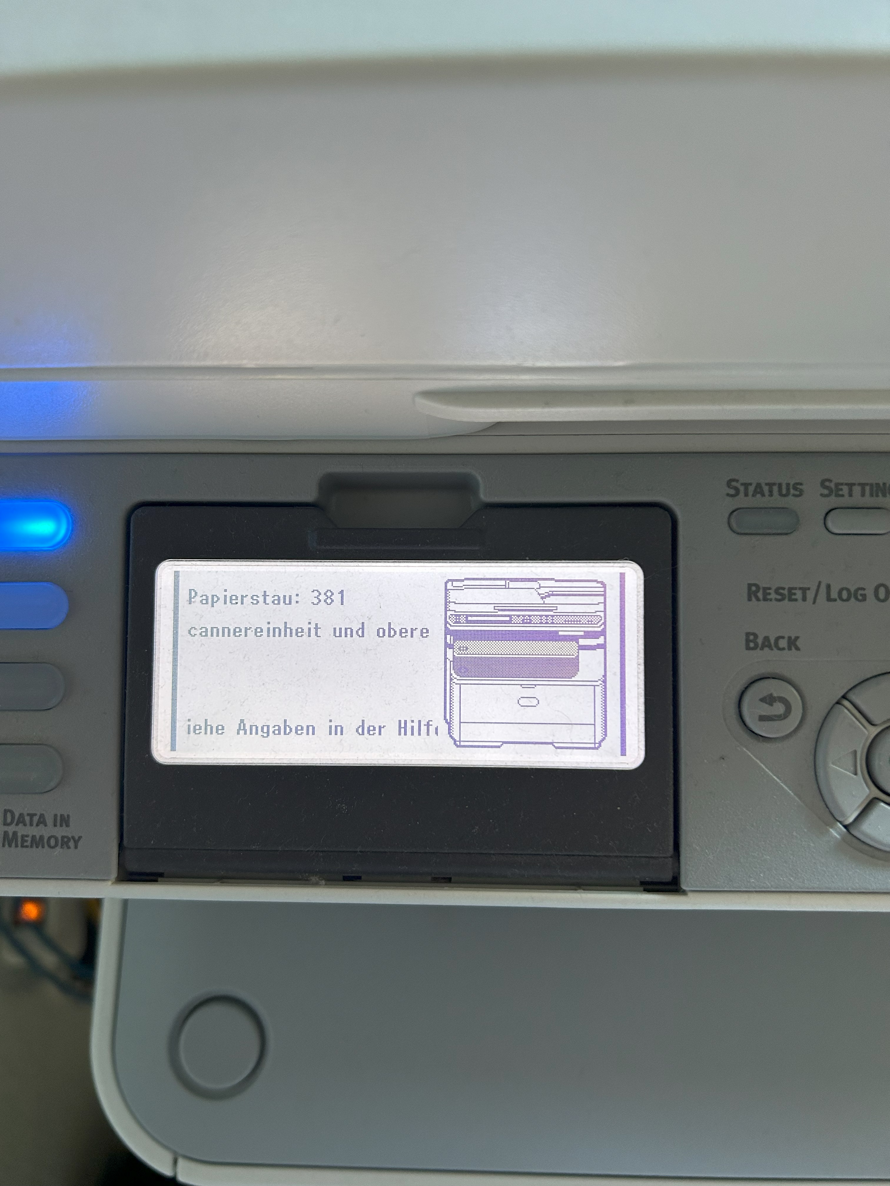

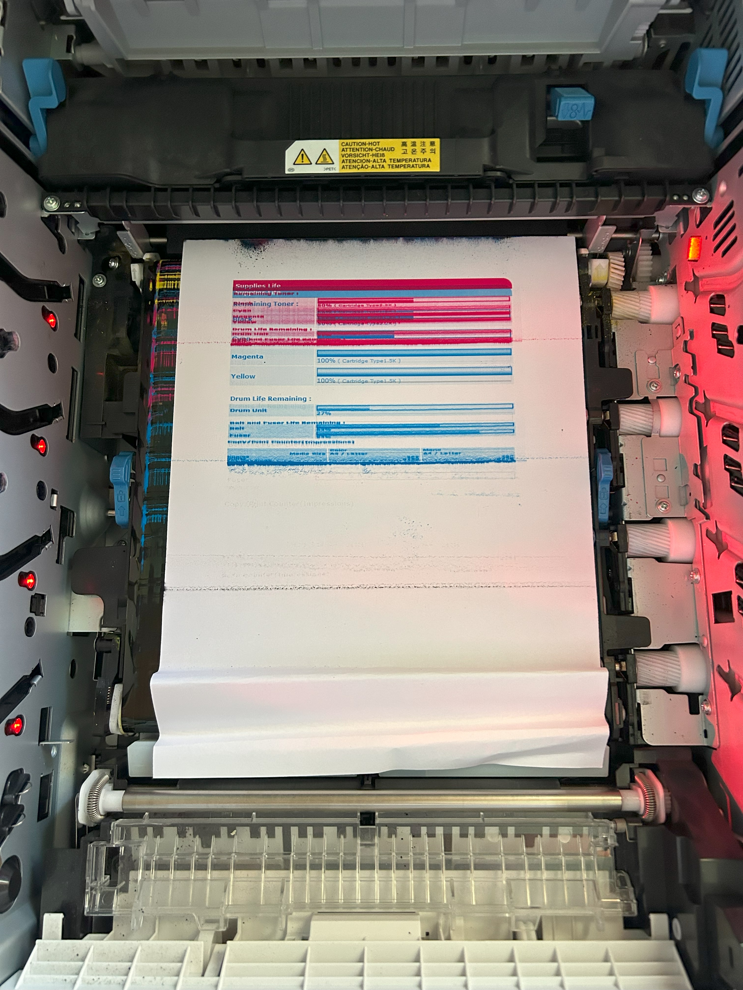

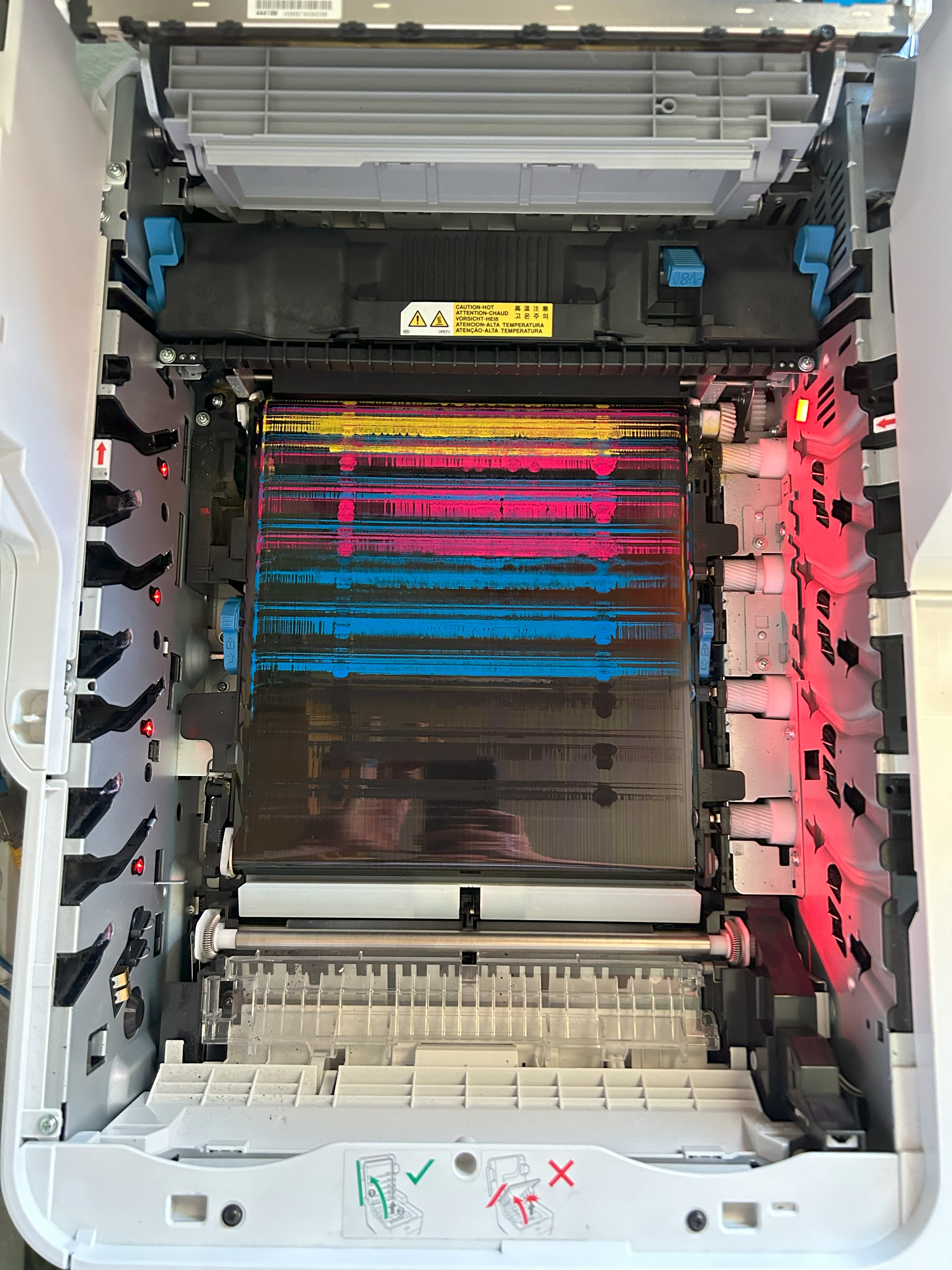

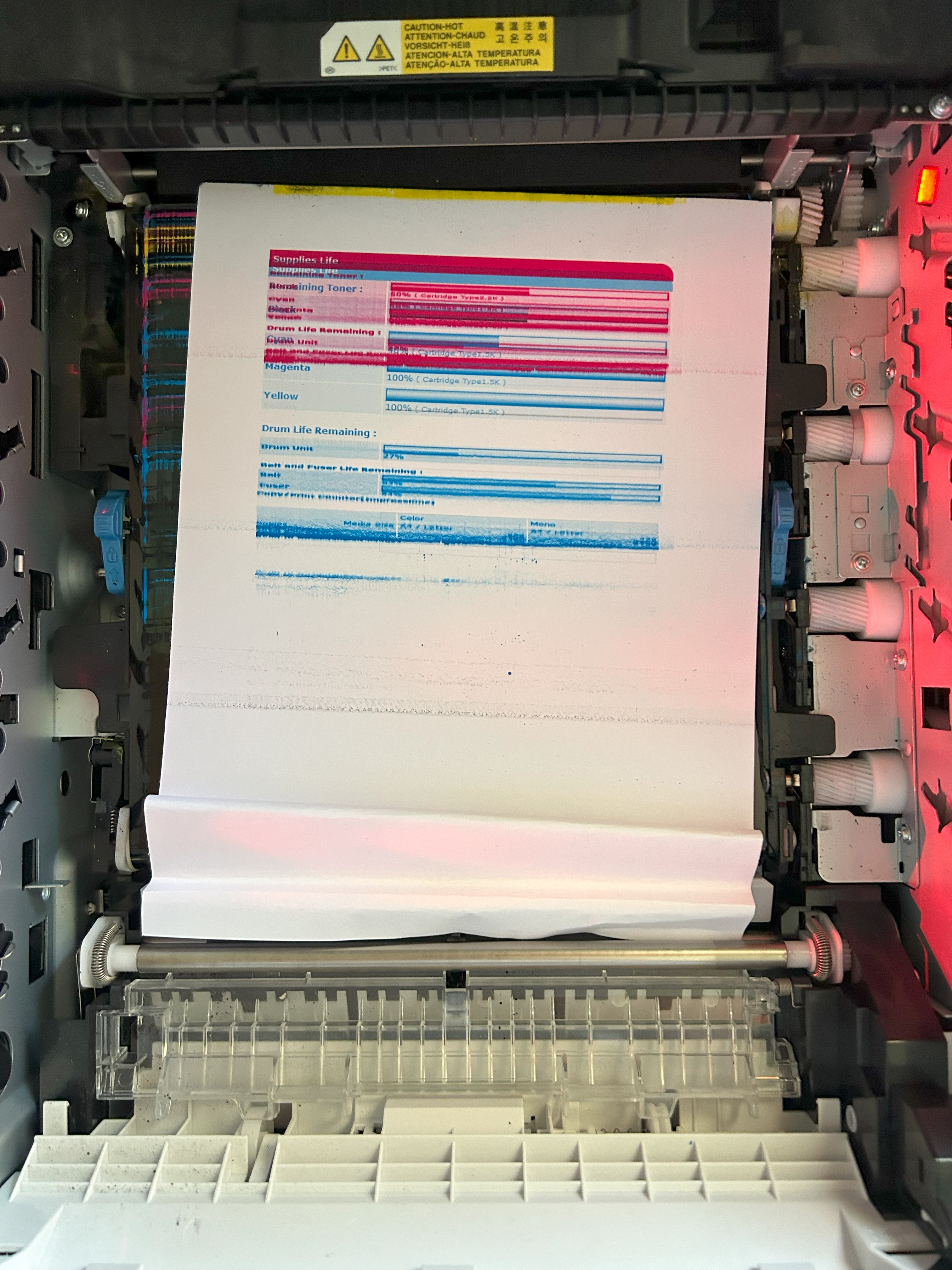

Habe ich eben gemacht. Anstelle 80gr. Papier aus dem 2500erKarton liegt jetzt 90gr. Papier im Drucker. Kein Ausdruck. Da nur eine Seite gedruckt werden soll liegt halt nur eine Seite im Drucker. Ein paar Bilder sende ich mit. Was mich wundert ist das fehlende Schwarz und Gelb. Die Kartuschen hatte ich zuletzt erneuert. Bisher noch keinen Ausdruck hinbekommen.
Der Drucker hat zweimal versucht zu drucken. Das erstemal lag das Blatt schief auf dem Band.
PS: Es sind fast 10k Ausdrucke. Trotzdem noch weit weg von 60k.

Soll ich mal raten?
Kompatiblen Toner im Einsatz?
Toner ist von KMP, mitlerweile sind alle 4 Patronen, die drin sind von KMP.
Edit: Das erste mal seit Anschaffung ist kompatibler Toner drin.
Dann können wir es abkürzen.
Du brauchst kein neues Transferband + keine neue Fixierung.
Du brauchst besseren Toner.
Der angeblich kompatible Toner ruiniert durch zu hohen Tonerausfall mit der Zeit das Transferband und dessen Resttonerbehälter. In Kürze werden Farbstreifen auf den Ausdrucken zu sehen sein, weil der Abstreifer des Transferbandes nicht mehr allen überschüssigen Toner abstreifen kann.
Das Transferband ist immer schwer zu drehen und das geht auch nur über die Zahnräder an der Seite oder mit sehr festem Griff an einer glatten Stelle der Umlenkrolle. Vielleicht ist dessen Resttonerbehälter durch den schlechten Toner schon übervoll und behindert jetzt das normale Drehmoment. Kann sein. In diesem Fall würde ein neues Transferband vielleicht helfen. Aber das ist ja bestimmt auch nicht billig.
