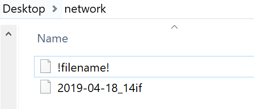

ahh, verstehe, das SET username ist überflüssig, da scheinbar SET nur verwendet wird, wenn man selbst etwas definiert. klingt schlüssig. irgendwie tut es das noch nicht so ganz, s. screenshot. ... im Hintergrund siehst Du die Datei, welche erzeugt wird.
774237
Teste das erstmal ohne diese Monsterzeile. Einfach nur SET filename=... und dann darunter echo %filename%. Irgendwie hast du da ein IF stehen. Editierst du die Batch mit notepad? Bei sowas ist notepad++ stets die bessere Wahl, weil man da auch nicht-druckbare Zeichen sehen kann, zum Beispiel CR und LF. Eventuell ist da was nicht in Ordnung und cmd hängt die folgende IF-Anweisung direkt hinten dran, weil kein vollständiger Zeilenumbruch erkannt wurde.

Ah ne! In der Monsterzeile war ja ne For-Schleife.......
Dann versuch mal !filename! statt %filename%

also bei Deinem Code oben ist das cmd-Fenster (also Ausführen der Batch-Datei) gleicher wieder zugegangen. Was ist die Erwartungshaltung? ...dass in dem schwarzen Fenster das Ergebnis des "Filename" steht?
Mit diesem Code (!filename!) ...
Code:
@echo off
SET stunden=%time:~0,2%
if %stunden% lss 10 (set stunden=0%time:~1,1%)
SET filename=%date:~6,4%-%date:~3,2%-%date:~0,2%_%stunden%%time:~3,2%%time:~6,2%.txt
ping -t 192.168.178.254|find /v ""|cmd /q /v:on /c "for /l %%a in (0) do (set "data="&set /p "data="&if defined data echo(!date! !time! !data!)" > C:\Users\%username%\Desktop\network\!filename!
...bekomme ich eine neue Datei, aber noch immer keine .txt.
774248
Macht es einen Unterschied, ob das .txt unten reinkommt?
Batches testet man am besten nicht per Doppelklick, sondern über die Kommandozeile. Dann sähe man auch, dass mein obiges Snippet nur ein echo auswirft und wie angegeben der Output aus dem Dateinamen besteht. Wenn du mit Batch nicht umgehen kannst, ist es keine gute Idee immer das ganze Skript zu testen. Daher schau erstmal ob der Dateiname korrekt gebaut wird - mittels einer simplen Batch mit echo und ohne die Batchzeile des Grauens.
Allmählich komme ich aber zu dem Schluss, dass Batch hier einfach nicht das richtige Mittel der Wahl ist. Batch is a bitch, weil es einfach eine unzureichende Skriptsprache ist, die mit vielen Eigenheiten zu kämpfen hat.
