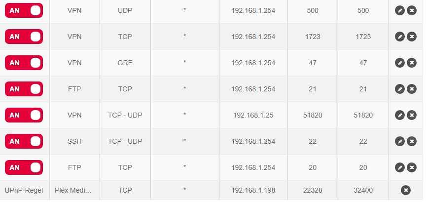

Das hab ich installiert: https://filezilla-project.org/download.php?type=server
Öffentliche IP hab ich mit 178 am Anfang, dann wohl nicht.
Portweiterleitung sollte passen.
Was muss ich wegen der IP nun tun?
